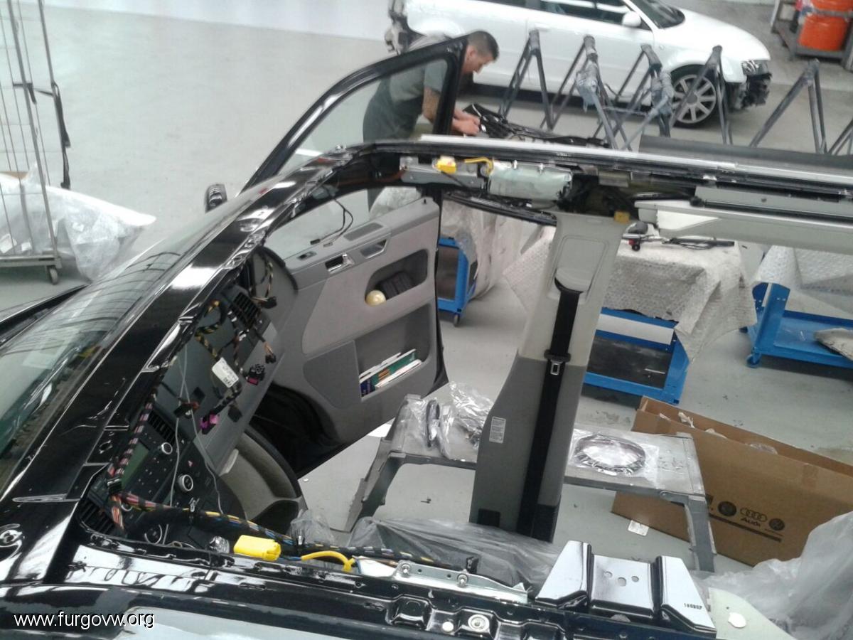

La mia ya paso esa fase, ahora mismo se encuentra en vw arreglando, y con la mala noticia que me dicen que falta una junta que no la tienen y no saben cuando les llegara, osea no saben cuando me la entregaran, lleva 1 mes alli ya.   :'(

El problema es que falta el defector y la junta, ya el techo esta reparado y pintado a la espera que lleguen los repuestos que no los hay ni en fabrica. Me han dado fecha de llegada para finales de este mes, osea que se va a tirar alli dos meses practicamente.
La verdad que el taller se ha portado, ya q me explicaron que desmontaron todo mientras llegaban los repuestos para ir agilizando todo y luego se enteraron que no habia en fabrica. Me han buscado soluciones y me dejaron un vehiculo de sustitucion, la verdad que el taller genial en todo momento.
Incluso me dijeron de montar todo otra vez con el inconveniente de no levantar el techo y cuando llegaran los repuestos llevarsela otra vez, pero preferi dejarla alli que desmontar todo dos veces mo me mola, centralita etc etc etc.

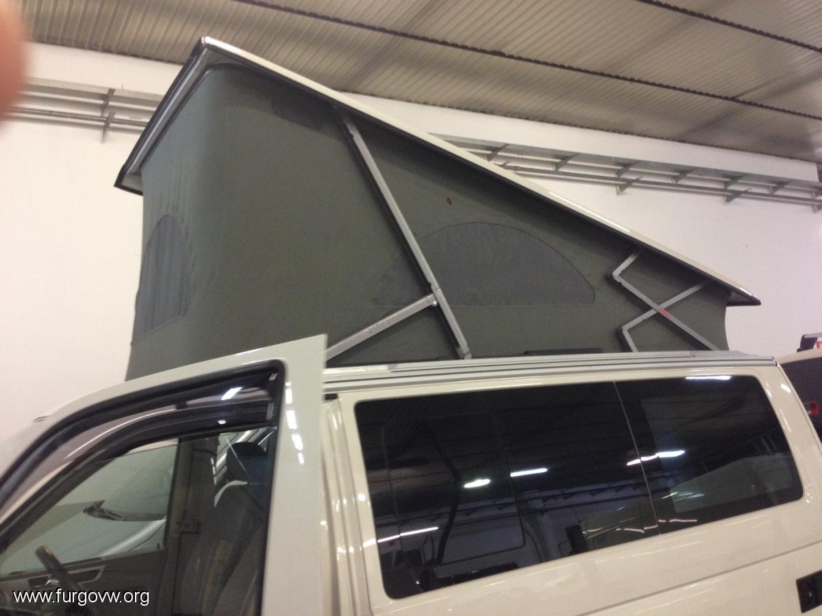

Efectivamente, la mia me la entregaron ayer, con la lona nueva, con ventana en la parte delantera que la mia solo tenia en los laterales.

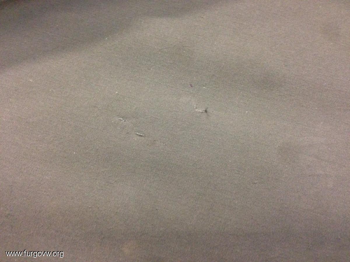

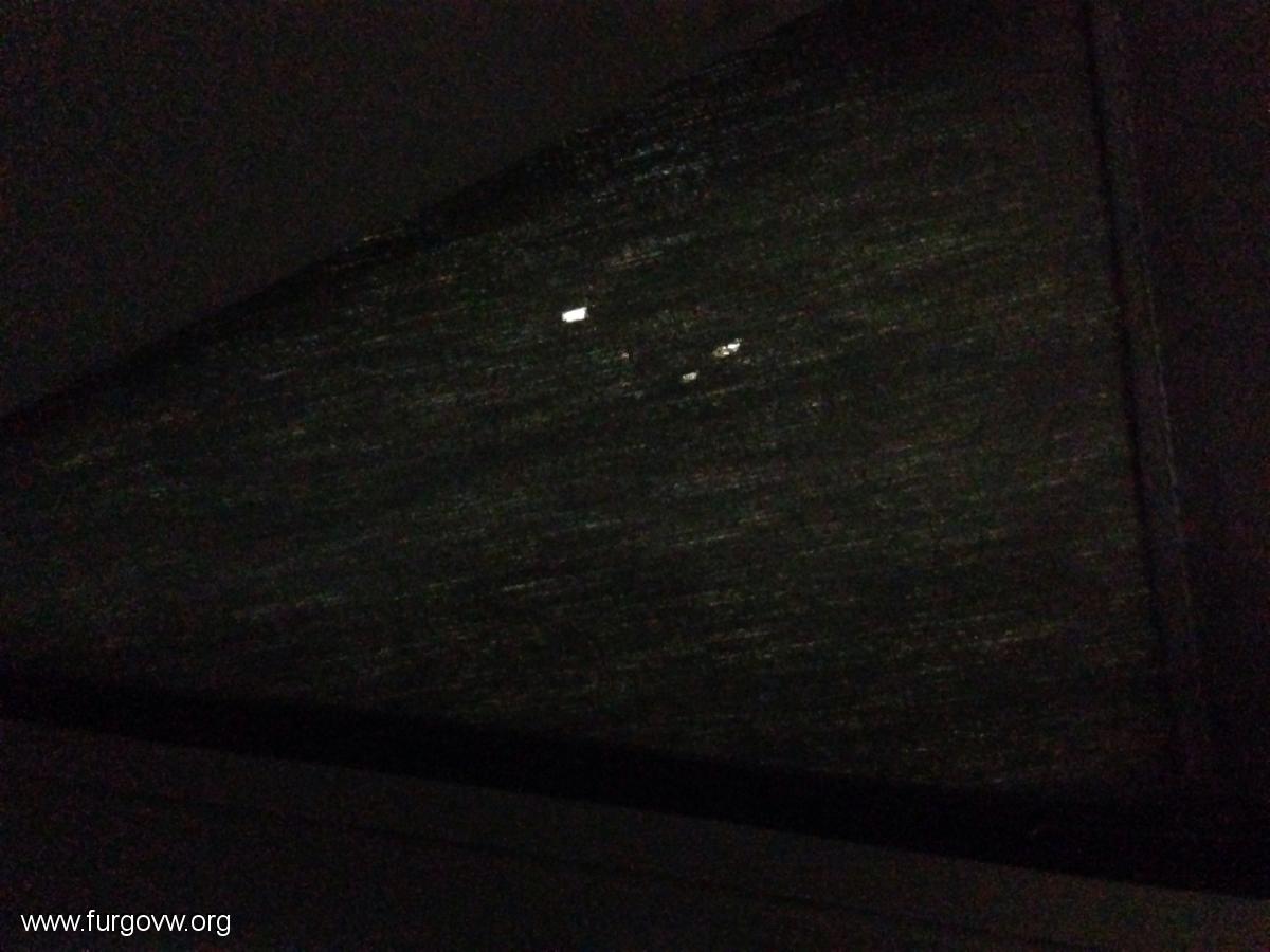

Pero tengo un problema,  revisando la furgo detecte un pequeño agujero de 1mm en la lona, es poco pero con el tiempo se agrandara. Me lleve la furgo y despues de verano se la llevo para que me vuelvan a cambiar la lona. Despues de dos meses esperando me encontre con esto pffffff, por lo demas todo perfecto, hice mil pruebas bajando subiendo el techo, nevera etc, probe que todo fuese bien y como digo todo perfecto menos ese pekeño pellisco en la lona, una putada, pero por lo menos la disfrutare algo este verano.

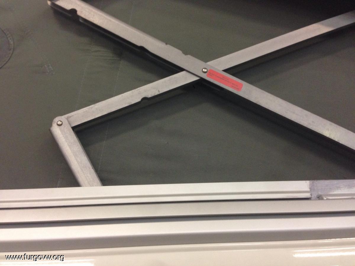

Aqui esta la lona nueva con la ventana en la parte delantera y todo reparado. Asta aqui todo perfecto y flipando con esa nueva ventana, desconocia que viniesen asi ahora.
Y aqui el dichoso agujerito, despues de dos meses esperando me encuentro esto, putadaaaaaaaaaaaaaaaaaaa. Desde fuera apenas se aprecia, pero desde dentro si.
