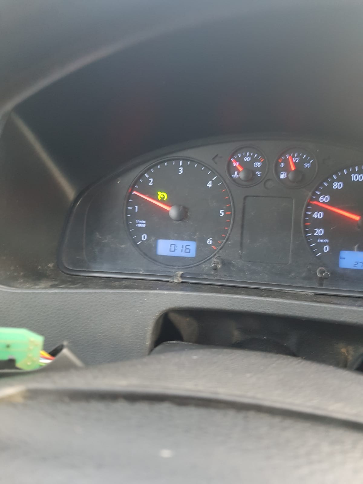

Aprovecho para dejar aquí lo que me ocurría y contaros como lo he solucionado. La cosa es que de repente un día dejó de funcionar la velocidad crucero, ni si quiera se encendía el testigo verde del panel. El Vagcom me empezó a dar estos dos errores:

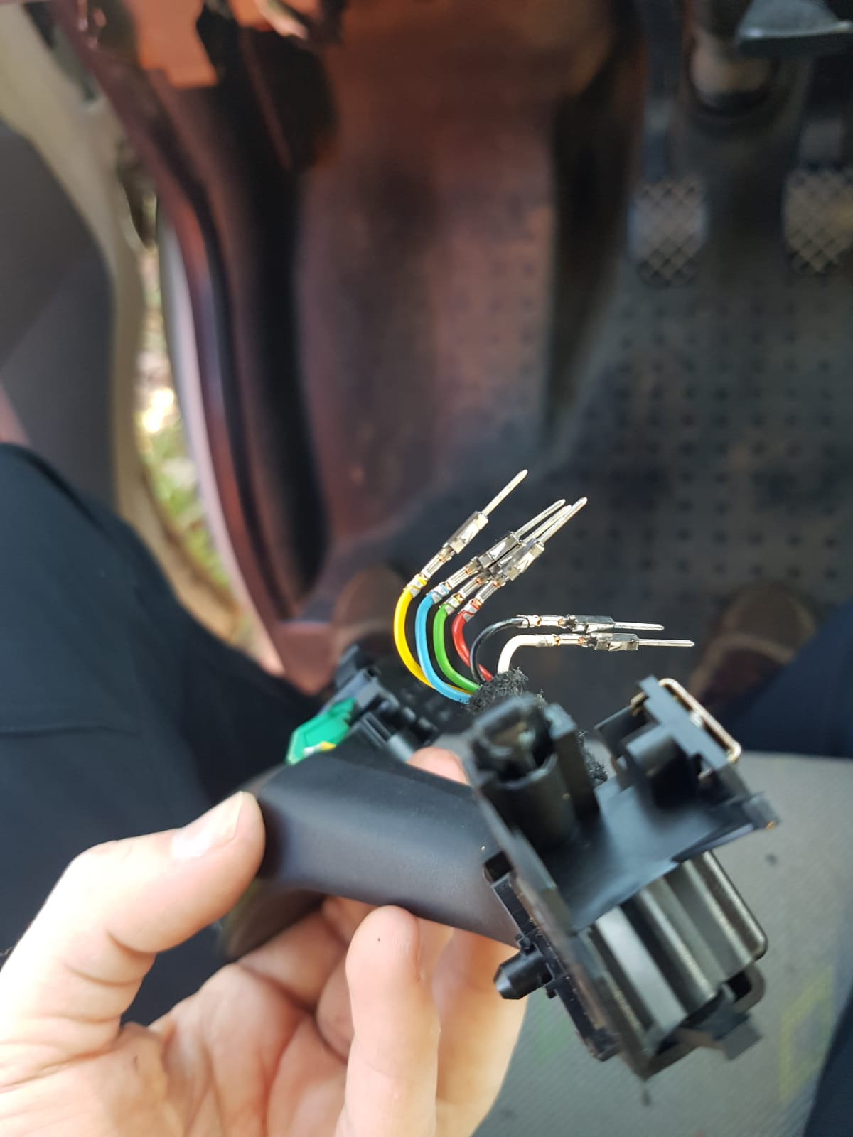

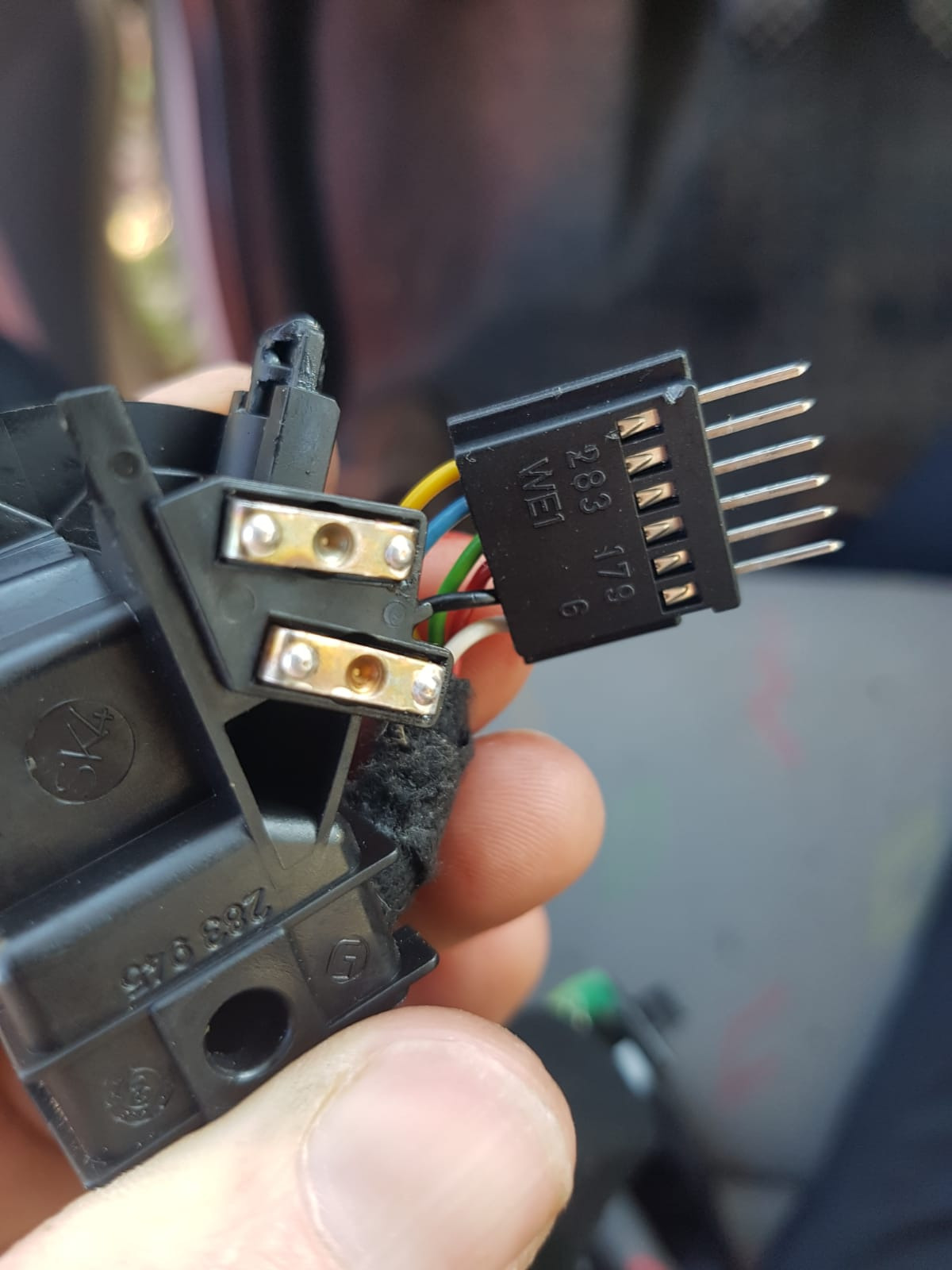

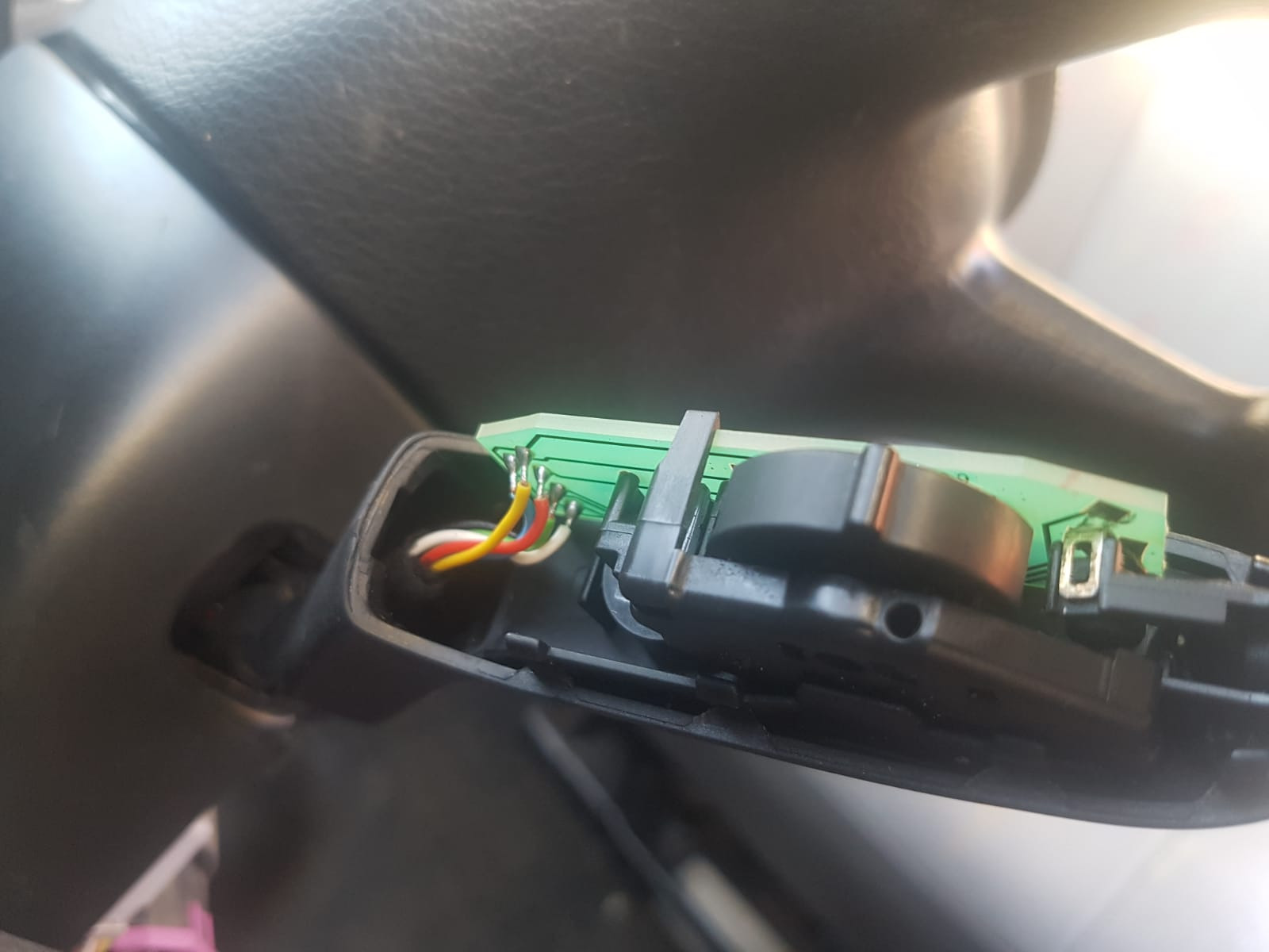

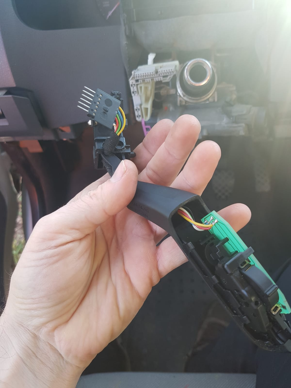

Le quité la carcasita que tiene por encima y comprobé continuidad entre los puntos de soldadura y los pines del conector trasero y efectivamente, uno de los cables no daba continuidad.
De aquí pasé a abrir la carcasa, quitando los 6 tornillitos, y saque el conector que lleva todos los cablecillos haciendo que saltara la pestañita.
Para sacar el cable entero de la palanca, con la placa, saqué cada uno de los pines del conector pulsando con un destornillador muy fino en cada triangulo que asoma del conector.

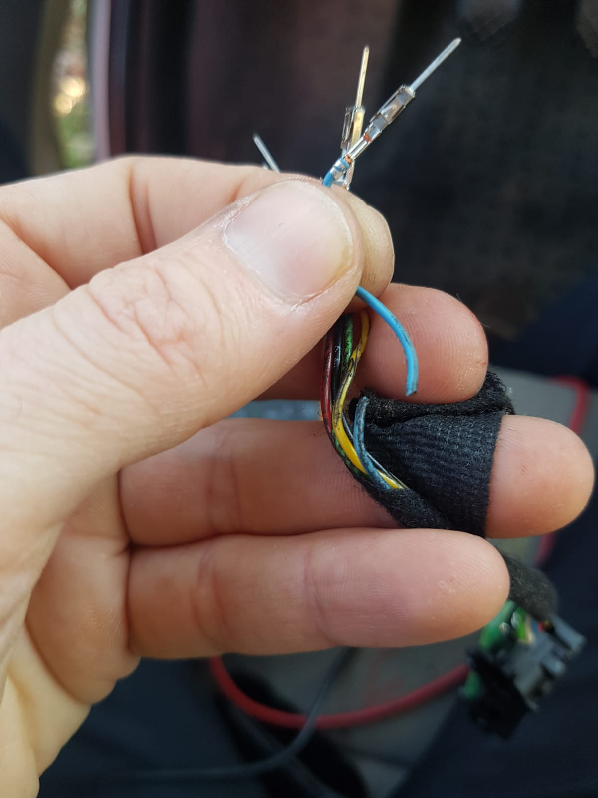

Y en ese momento fue cuando que justo en la zona que hace un codo de 90º se había partido el cable azul y el verde estaba apunto de partirse también.
Soldé el azul y le puse a los dos una funda retráctil para intentar protegerlos, aunque si me volviera a pasar, directamente cambiaría los cables. Y por fin, después de pasar un rato volviendo a poner la palanca (os aconsejo que toméis foto antes de sacarla para ver bien como va encajada) tempomat funcionando de nuevo!
