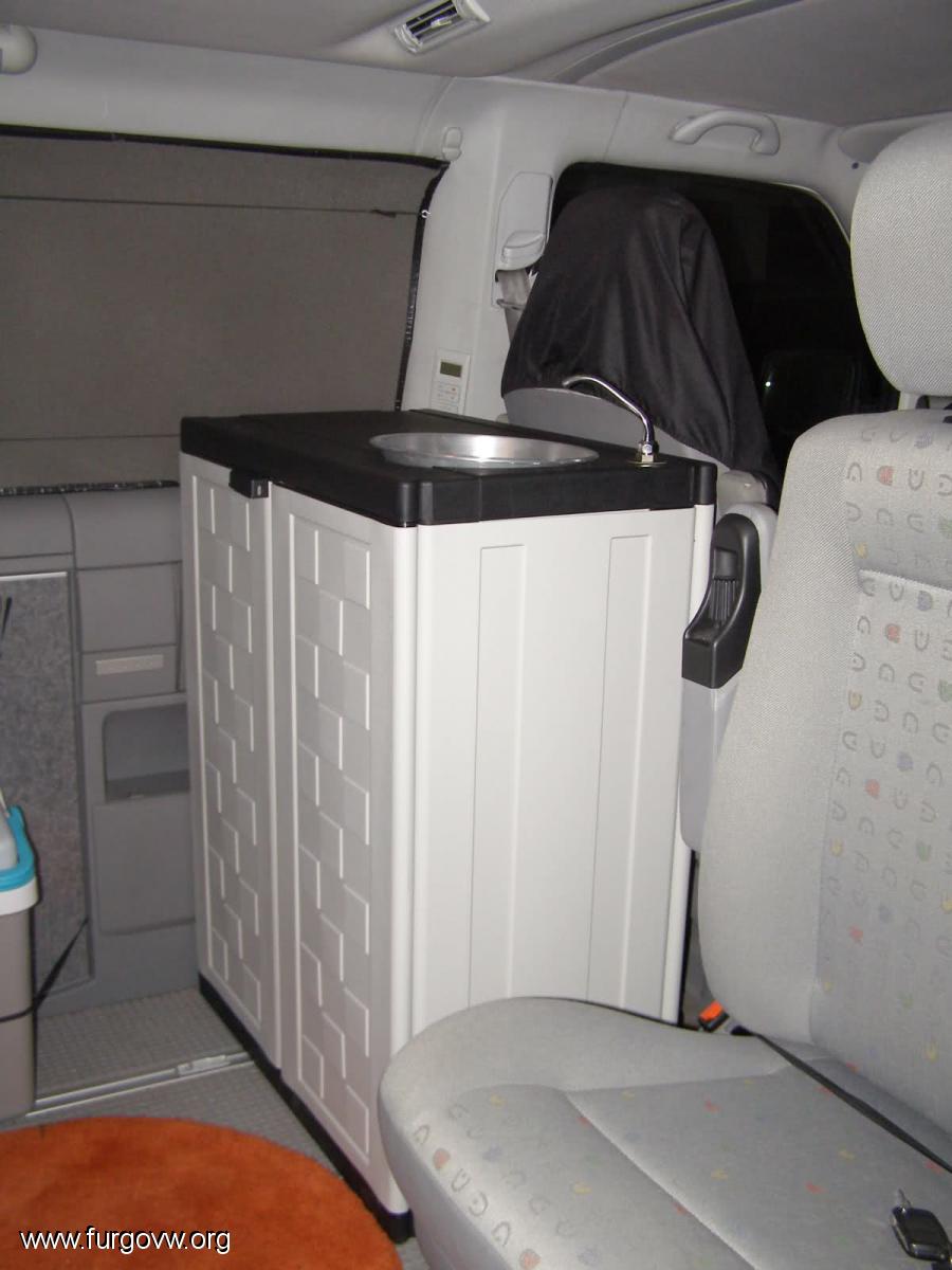

Que tal chic@s, aquí seguimos todo el dia maquinando movidas para ir mas cómodo en la furgo, mi furgo es una Multivan, que aunque es muy cómoda para viajar, a la hora de usarla como camper tiene limitaciones que no tiene una Cali, como por ejemplo la falta de espacio de almacenamiento o un mueble para servicios básicos como lavabo y cocina.
Realmente la cocina no la uso mucho, pero si me apetecía echarme agua a la cara cuando me levanto,sin andar con la garrafa en una mano y con la otra intentando remojarme la cara o lo que sea...jijij...
Por supuesto el hecho de que fuera portátil y fácilmente manejable me iba a permitir configurar la furgoneta como quiera sin desatornillar mucho ni armar grandes tinglados....

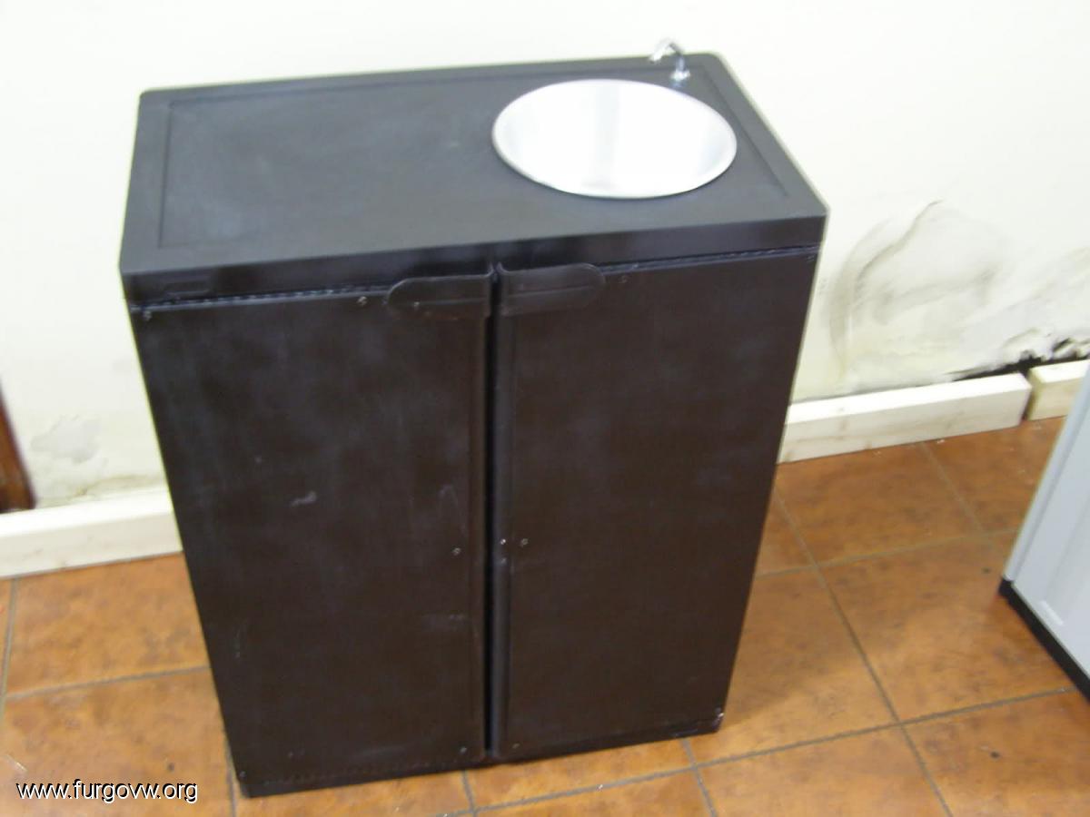

Bueno el caso es que después de mucho buscar algo que me quedara mono en la furgo me decante por un mueble de resina del lerooy , que tenia dos pegas: era verde y no era muy resistente, pero también es cierto que era barato y ligero....CRASO ERROR...aparte de ser una mierda, se me ocurrió pintarlo de negro...cosa mal hecha...y sobre todo cuando a la segunda capa la pintura empezó a soltarse para acabar quedando hecho una autentica mierda gorda....
Resultado, como veis de lejos da el pego...pero en realidad estaba hecho un asco...total que a la basura....
probé con el siguiente mueble de aspecto mas reluciente y robusto, un acierto...queda como si fuera de la furgo y es perfecto.
El fregadero es una flanera a la que le instale un desagüe, sifón y garrafa de agua sucia correspondiente....el grifo,simplemente un tubo cromado al que le instalare un interruptor para la bomba....capacidad: 25litros agua limpia y 25 sucia, espacio para los cacharros...e incluso igual le meto la tercera batería dentro.
Vaya rollo!!!!! un saludo!!!!!!
este era el antiguo..un poco mas estrecho pero aunque no lo parezca todo jodido de pintura..un asco..para la colección de grandes chapuzas...

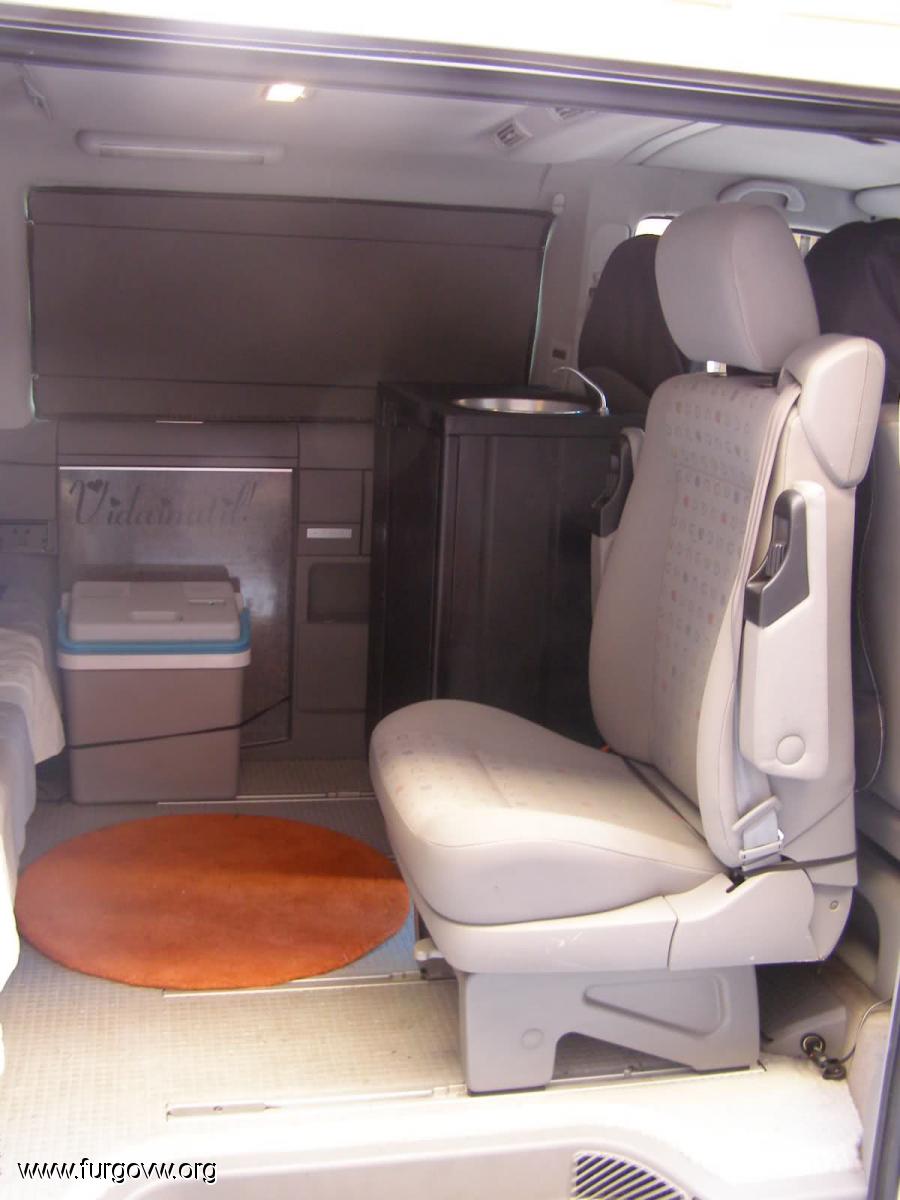

Y este es el nuevo mucho mas matizado,parece de la furgo de serie!!!!, ademas se engancha a los raíles como el asiento, por lo tanto no hay problema a la hora de quitarlo o moverlo...
Por cierto el fregadero solo esta presentado...me queda pegarlo...jajajaaj

el mueble también es del Leroy...pero es mas resistente que el otro...
36 euros.
15 euros de las garrafas
2,75 de la flanera del todo a 100
el grifo y demas lo tengo gratis por que mi padre es fontanero....
la bomba sobre unos 23
tu mismo..es aproximado....
a ver si pongo fotos interiores cuando lo acabe..
un saludooo!!!

el único fallo que le veo, y corrígeme si me equivoco, es que la mesa se queda inutilizada por un lado, no?

gracias pablo pero no, la mesa queda útil siempre que quieras...el mueble esta enganchado al carril y se puede desplazar o mover al otro carril fácilmente....quiero decir que lo puse ahí ahora, pero puede estar en el otro lado tranquilamente y así usar la mesa con los dos asientos...es lo bueno del invento: el asiento individual,no lo quiero quitar para usarla a diario...en grandes viajes lo quito y el mueble puedo ponerlo en el carril que mas me convenga....cuando lo acabe a ver si pongo fotos de los anclajes moviles y demás....un saludo!!!
