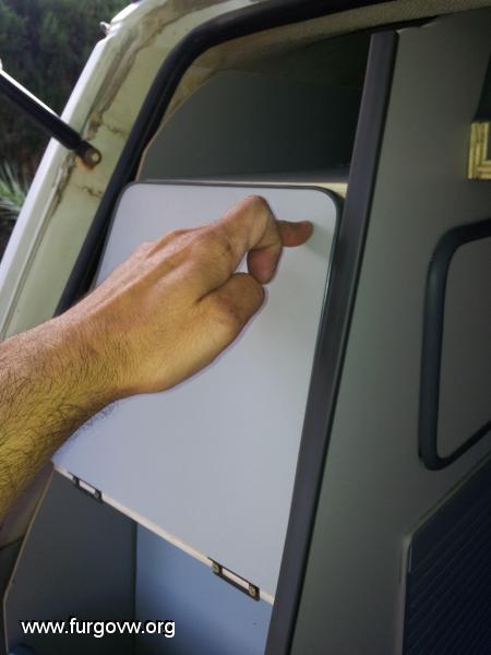

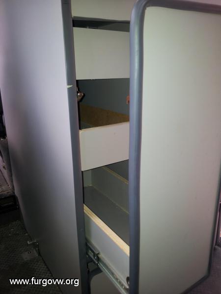

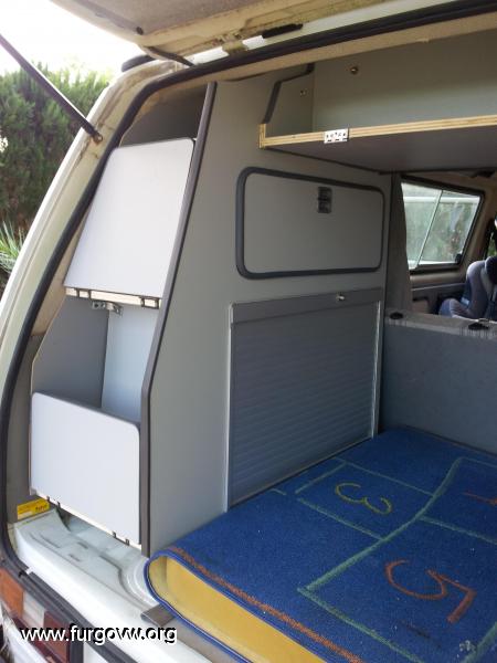

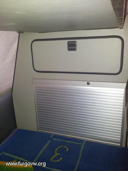

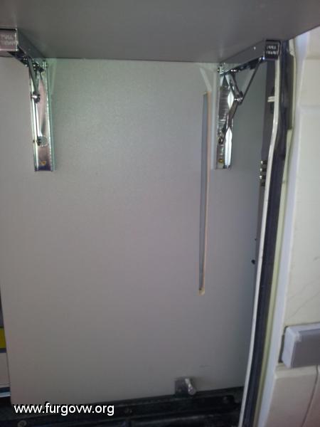

Al grano. Ahí van las fotos: el lateral trasero.
No me convencía la opción de abatir toda la puerta, así que puse la famosa persiana de IKEA en la zona inferior. Así se puede usar el maletero (bien para dormir -el pequeñajo- o para maletas) a la vez que se abre el armario. La persiana de IKEA es mucho mas ancha y mas larga. Hay que quitar lamas -para hacerla mas corta- y cortarla para hacerla mas estrecha. Luego tocó modificar las guías.
Otra pequeña mejora es el sistema de apertura trasera. Presionando ligeramente se abaten las tapas (mas cómodo).

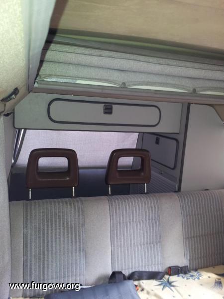

El mueble altillo es tal cual el Westfalia. Solo voy a hacer abatible la pestaña trasera (esto todavía está pendiente). Ya pondré foto visto de frente (se me ha traspapelado).

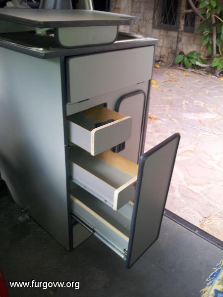

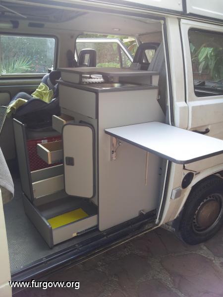

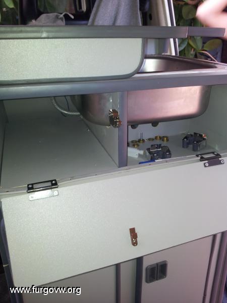

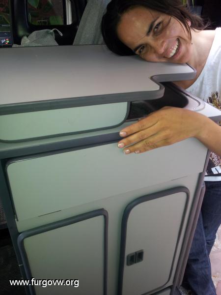

Y ahora viene el mueble-fregadero.

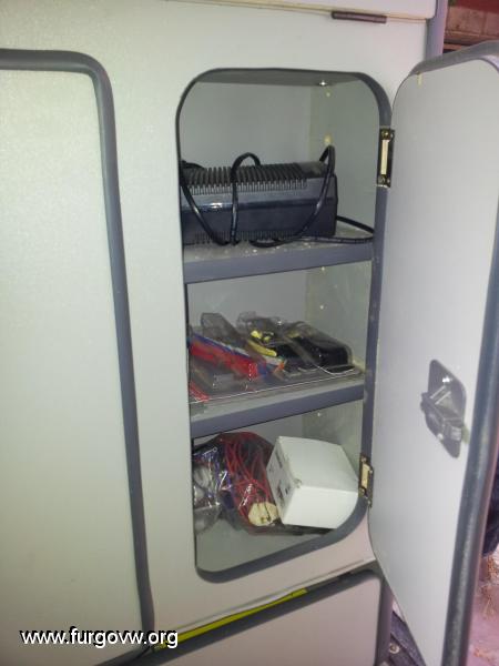

La puerta derecha es abatible con cierre tipo Westfalia. La izquierda es con cierre a presión y esconde 3 cajones. Abajo del todo está el cajón grande (también con cierre a presión). Y finalmente, bajo el fregadero una puerta abatible para pequeños objetos. Este mueble dentro tiene el depósito de aguas limpias (se puede desmontar fácilmente para su limpieza). Y lleva una rendija vertical para ver el nivel (visible cuando se abate la tabla exterior)
Le falta instalar una toma de mechero y algún detallito mas. Ya os volcaré mas fotos ...

¿Curradísimos?. Las piezas las compré hace dos años. Se han ido haciendo a ratitos, así que imagínate.
He intentado que sean mas sólidos que el chasis de la T3. No soporto "los grillitos" en marcha. A ver si saco fotos de los anclajes y veis lo que quiero decir.
No se lo que pesan pero he gastado casi 3 tableros ;D. Creo que me he quedado corto potenciando el motor  .meparto .meparto

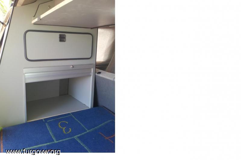

Quedo genial, intentare poner la foto del que hice, no domino el tema.
litri71
Lleve un recorte del mueble de westfalia por el color y la pintura que me prepararon quedo un poco mas clara, me falta el altillo. Además puse el fregadero detras del conductor y tuve que recortar un par de cm la mesa, para que no de en el.
