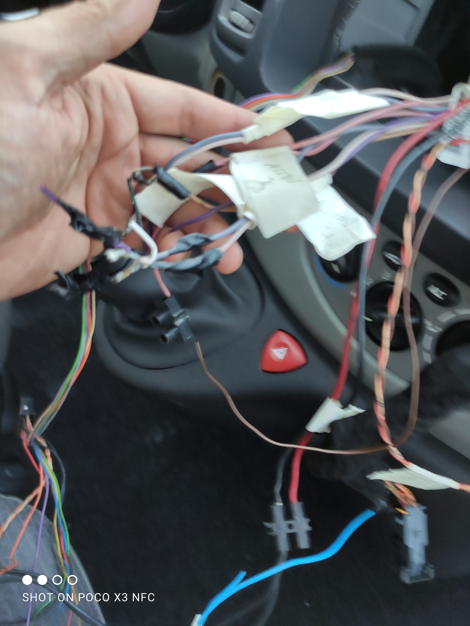

Jesús!! Que chapuza de cableado!!
Empieza por sanear todo eso, usa una regleta de conexiones y ve buscando y conectando ahí lo siguiente:
- Negativo y positivo permanente (siempre tiene 12 V)
- Positivo de 12 V sólo cuando pones el contacto.
- Positivo de 12 V cuando enciendes las luces (Incluso con las de posición)
- Positivo y negativo de cada altavoz por separado.
- Prevé alguna más (3) para el tema del mando.

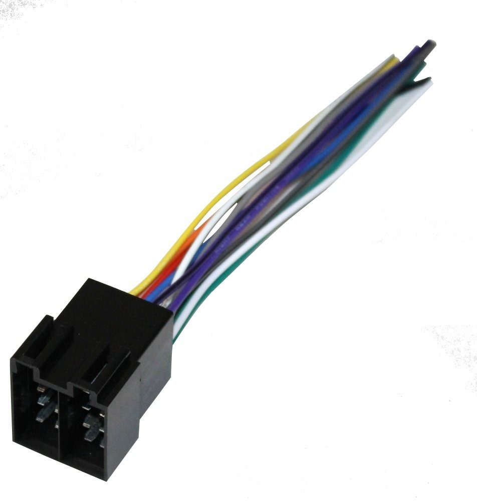

No sé qué conectores vas a poner, no te líes y pon los conectores estándar ISO, son dos, en uno lleva las alimentaciones y el otro es sólo para los altavoces.
Conector que se pone en la propia radio.

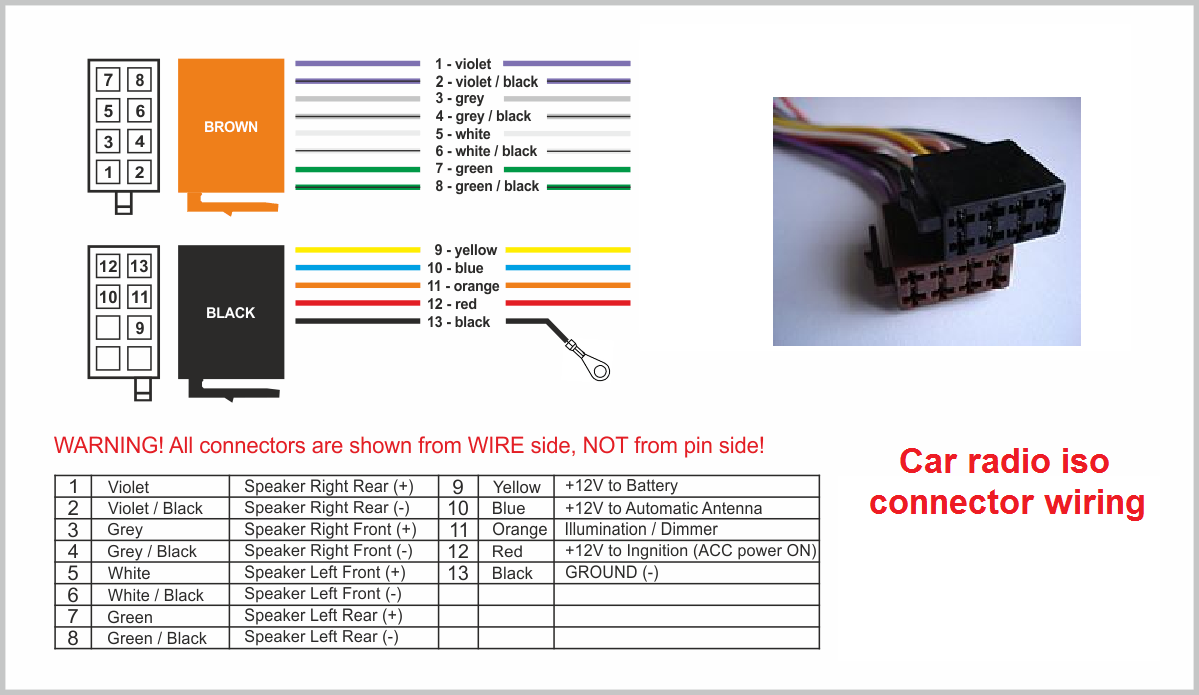

Éste es el que has de poner en el coche, se quedará ahí para siempre y podrás conectar cualquier nuevo aparato sin tocar el cableado.
Ahí tienes el orden de cableado, también se indican colores. Es posible que te coincidan los de alimentación, tengo mis dudas con los altavoces.
Fíjate que en uno de ellos van todos los altavoces y en el otro las alimentaciones. Parecen conectores iguales, pero no lo son. Fíjate bien.

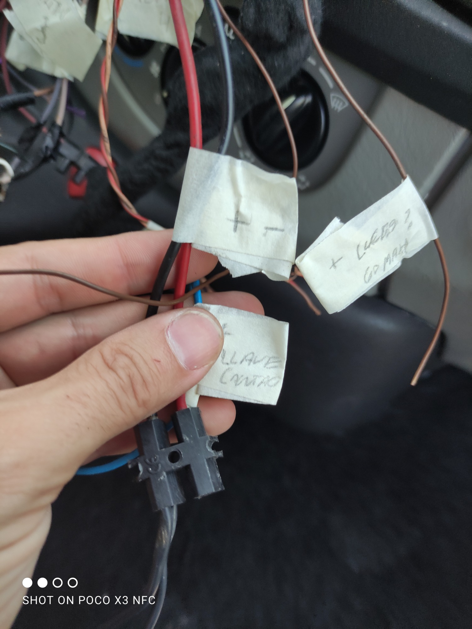

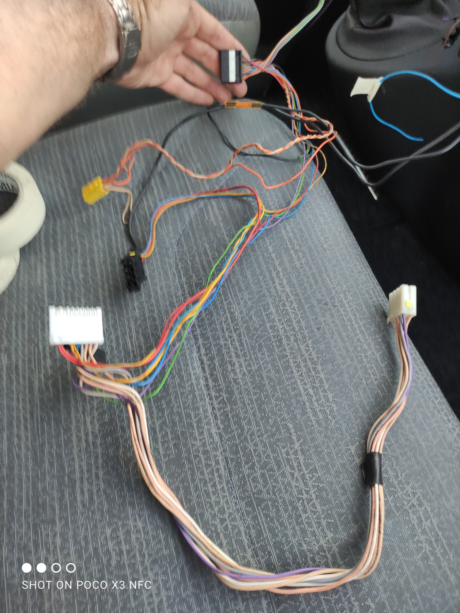

Bueno Josercha, brujuleando con el multímetro he llegado a las siguientes conclusiones:
-Primera Foto, rojo positivo, negro negativo, hasta ahí todo fácil, azul positivo bajo contacto y marrón supongo que el de las luces ( me daba una cifra de unos 60mah) estos dos últimos vienen del conector del display que lleva esta Vivaro encima del hueco del audio.
-segunda foto, cables de altavoces, los he podido emparejar pero al no tener aun la radio no sé a qué altavoz corresponde a cada pareja de cables.
- tercera foto, esos cables que vienen del display de Opel, parecen que son del mando en el volante...

Y por otro lado el conector de una vivaro que conseguí en deguace, el conector amarillo es el que viene de los mandos al volante pero pasando por un conector negro ( supongo que sería para el display de Opel pero es diferente al de mi display...
El otro conector negro es es de corriente y el blanco de abajo a la derecha es de altavoces, el conector blanco de la izquierda es el general de todo el cableado pero como el mío está puesto y es de donde vienen los cables de mi furgo lo cortaré y empalmare desde ahí.
Es todo correcto?
Lo que no se qué hacer es con el conector negro de arriba que imagino que será de otro modelo de display...

Bueno, no tan sencillo, el conector general blanco que está abajo a la derecha es diferente al que tiene mi furgo, el que tengo en la mano en la foto, que supongo debe ser el del display también es distinto, por lo que no me queda más remedio que cortar y unir, yo voy a poner conectores tipo faston o similares, para que se pueda quitar si es necesario, yo creo que ya solo me queda esperar a tener la radio y excepto los de alimentación que están claros, el resto tendrá que ser por el método de prueba/error hasta que de con ello
