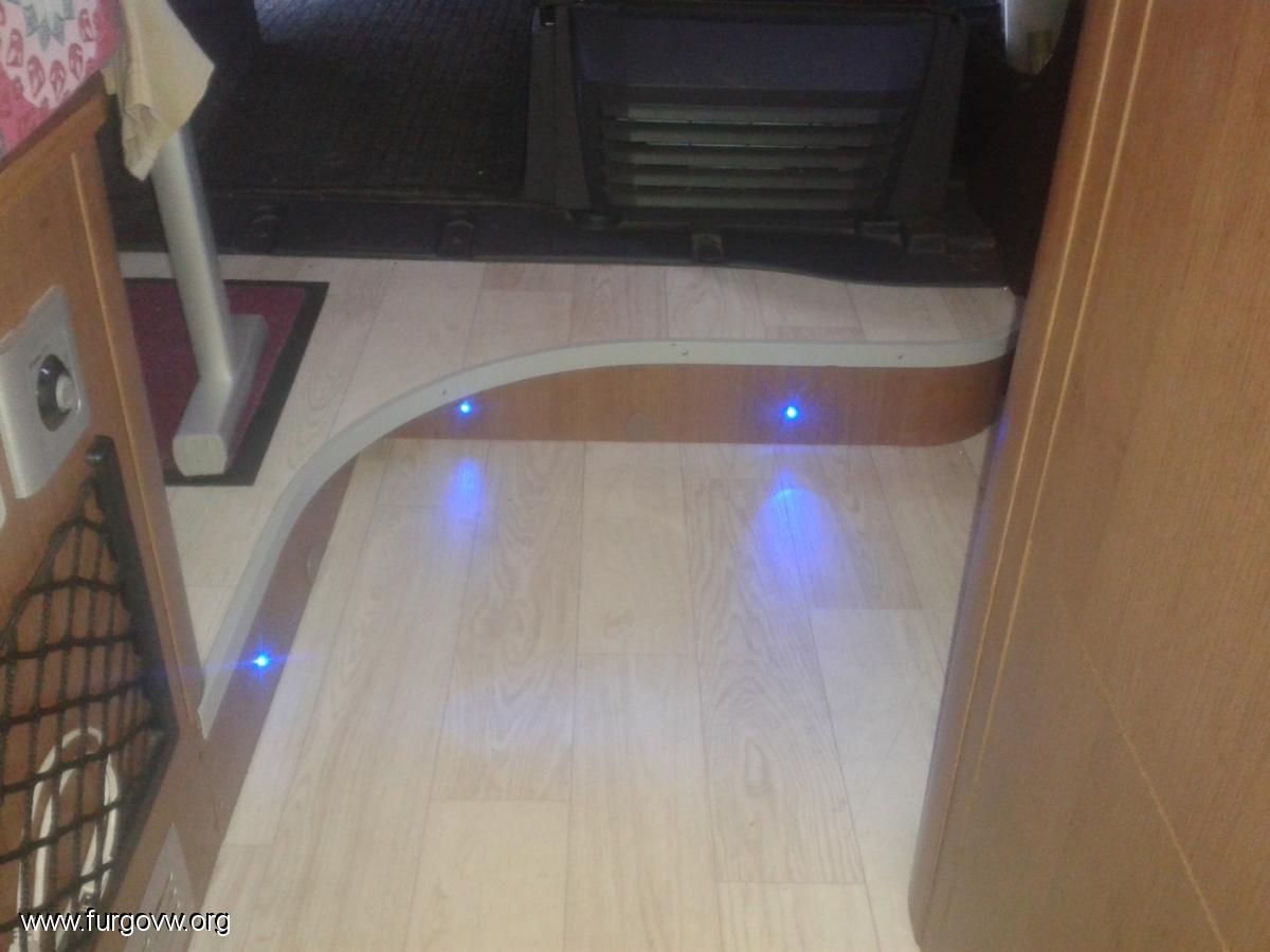

Una pregunta: el interruptor que está junto al mando del escalón, sabes para qué es? La mía también lo tiene y no me lo explicaron ni he podido averiguarlo con los manuales. Gracias.
Es para las luces led de cortesia o ambiente que van a 3 cms del suelo de la entrada. Por lo menos en la nuestra, una Benivan del 2014.

Cita de: kassel69 en Mayo 25, 2017, 03:37:23 am
Hola Fiucgo. Según me comentaron en el concesionario, el interruptor al que haces mención es para la luz exterior (la que lo lleve de serie). La mía no tiene luz exterior y no tiene función.
Hola kassel69, en la nuestra la luz exterior va en la centralita y ese interruptor enciende unas luces led azules para que se vea algo mientras entras a la furgo y conectas la centralita.
En esta foto se ve el led debajo del carril de la puerta.

La mía tiene años y tiene ese mismo interruptor y es para una luz de cortesía .en la mía aun no ponían leds,la luz exterior en la mía esta en la centralita .esta el interruptor pero no llevo luz exterior
Fiucgo
Os pongo otra foto para que veáis como quedan encendidas.

Ok, gracias a todos.  .palmas En la mía no parece que tenga ninguna función, puesto que no tiene luces exteriores, ni luces de cortesía, ni nada de nada. Supongo que el día de mañana se pueda utilizar en algún brico, sin necesidad de poner interruptor nuevo.
