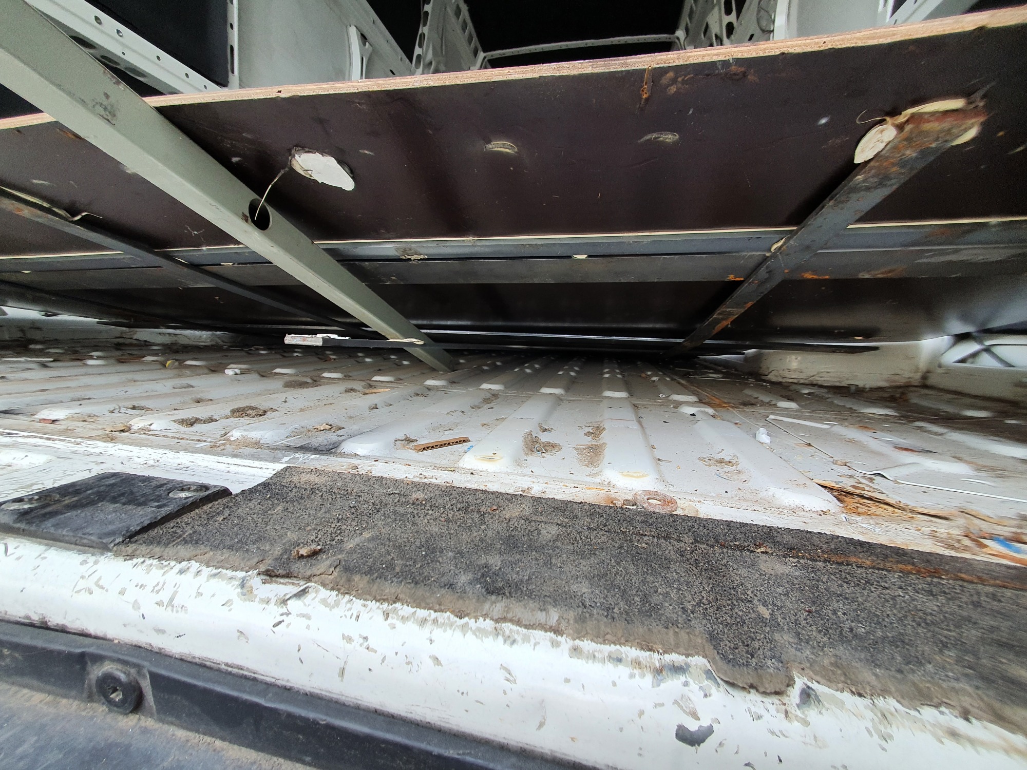

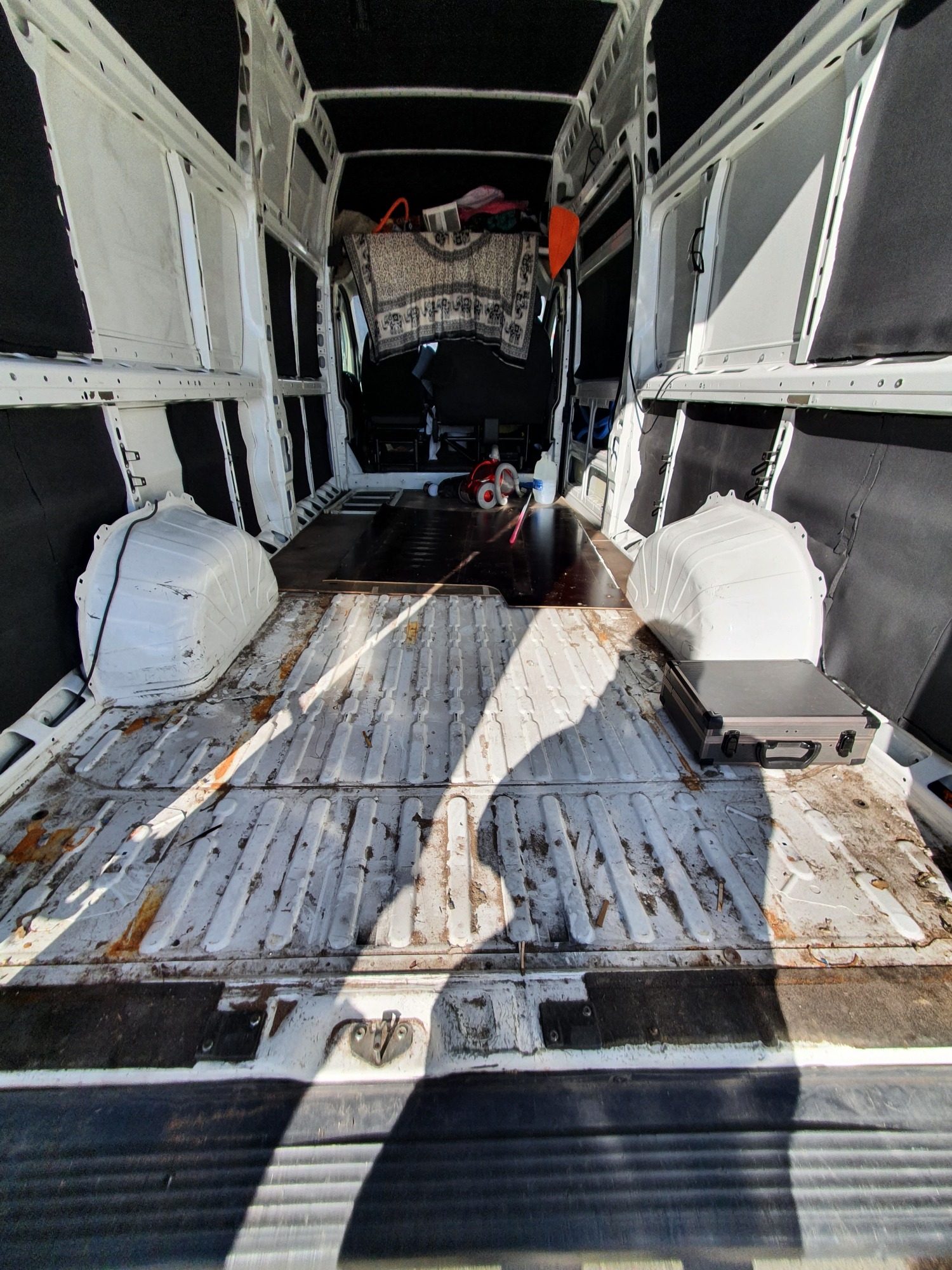

Bueno, ya estamos por aquí otra vez. Creía que iba a avanzar un poco más pero wee jaja me he encontrado con esto al levantar el suelo. Estaba pegado a una estructura de hierros. He limpiado bastante, había kg de mierda ahí abajo, y así ha quedado por hoy. Aún tengo que echarle un rato antes de pintar. Mañana echaré producto antioxido para ver si se va del todo y ya pintare todo bien con pintura antioxidante. Estaba dudando de si rastrelar el suelo en vez de poner solo kaiflex pero me da más confianza poner los listones, asi no se aplasta el kaiflex tpp, aunque he visto que mucha gente ni se preocupa de ponerlos, cualquier consejo se agradece. Vamos lento pero sin pausa jaja poc a poc.  .panico  .panico  .panico

Phoenixtoledo
Yo estoy practicamente decidido a poner también rastreles en el suelo para que el kaiflex no se aplaste y haga bien su función. Además tampoco se pierde tanta altura, estamos hablando de que el rastrel sobresalga 1cm por encima de la cota mas alta de las nervaduras para librar el kaiflex.
19SantiGonzalez
Las cosas bien hechas bien parecen pienso. Además por altura en estos bichos no va a ser jaja si fuese h2 a lo mejor me lo pensaba aunque creo que lo haría también!

aluvi
Mi opinión, mejor rastrelado, kaiflex entre rastreles y encima suelo.

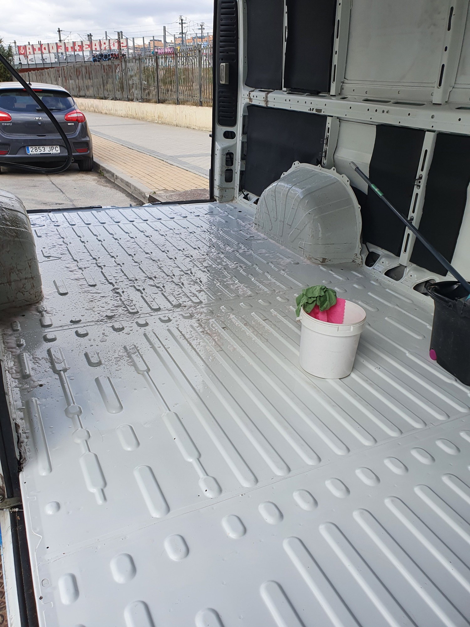

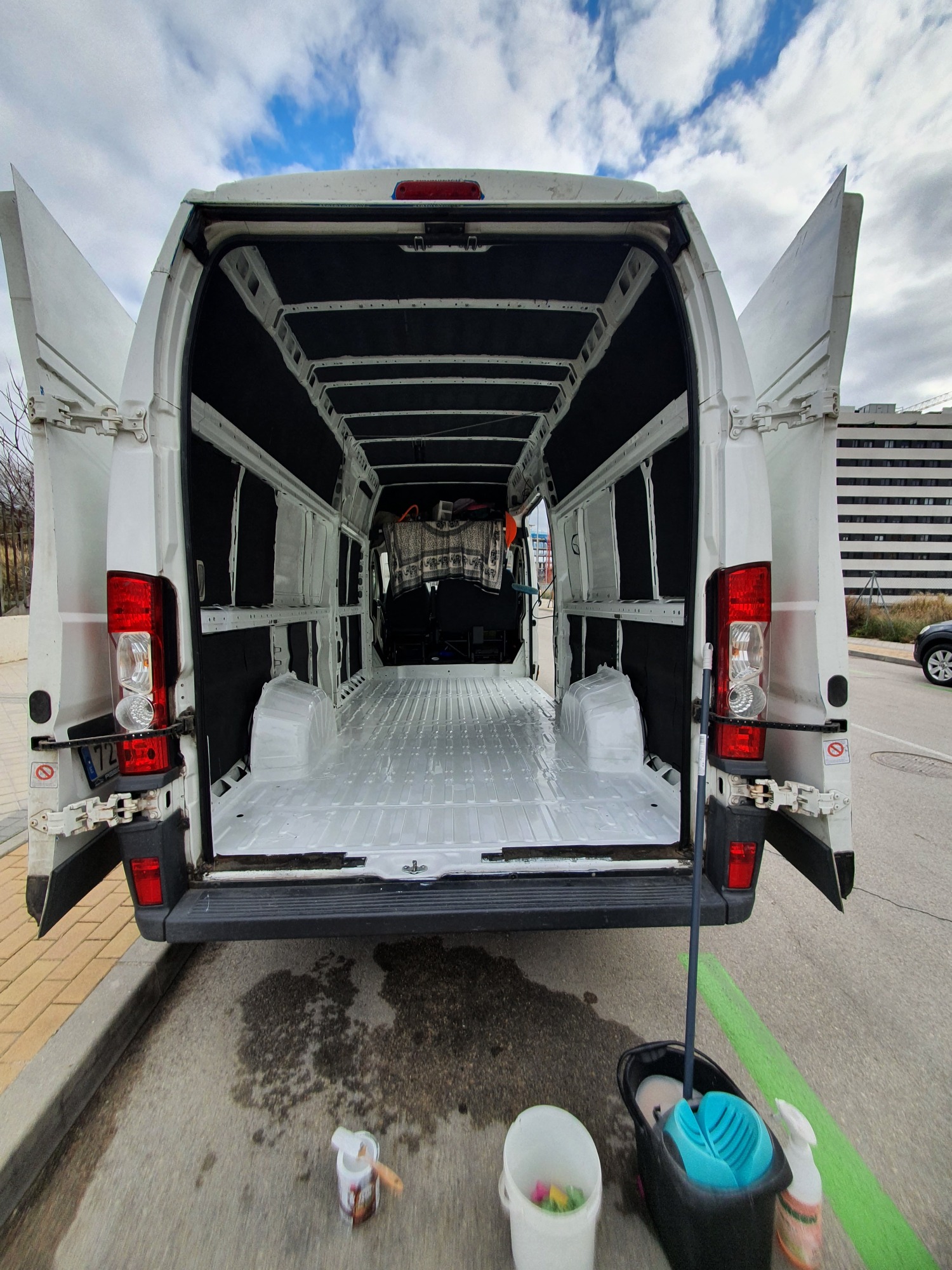

19SantiGonzalez
Bueno, ya lo he dejado como nuevo. He puesto tbb un poco de pintura antioxidante en los arañazos y ya está secando para empezar a darle chicha.
