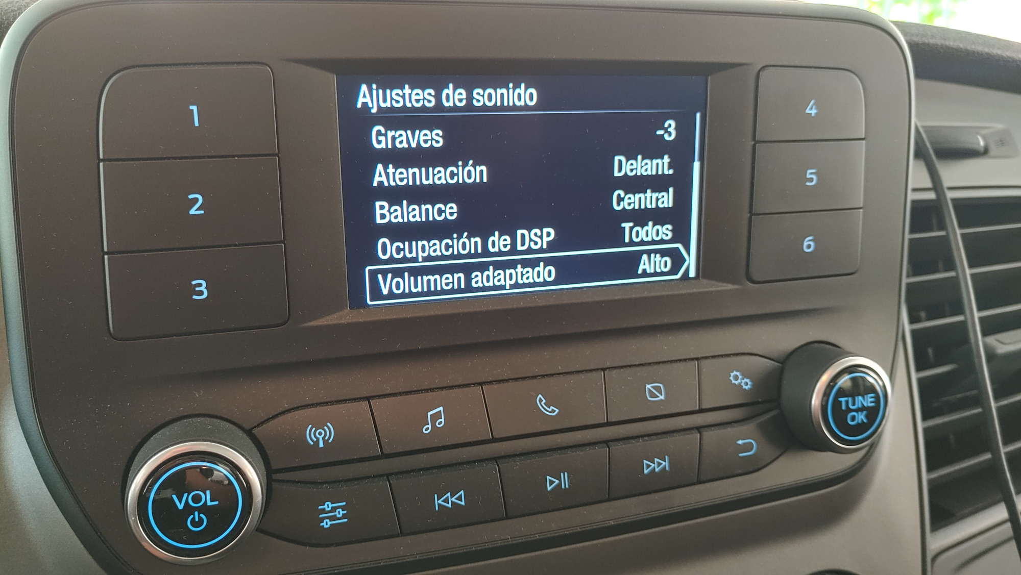

Sigo poco a poco solicionando problemillas en Ford, pero hay uno que no hay manera. El volumen adaptado a la velocidad en el sistema de 4,2 pulgadas. En Ford dicen que las unidades vendidas en España viene sin activar y que no se puede solucionar. La furgo es la nueva Transit Custom Kombi de 2018. No sé si en los menús de Ford Scan, vendrá alguna pestaña de activar y desactivar esta opción.

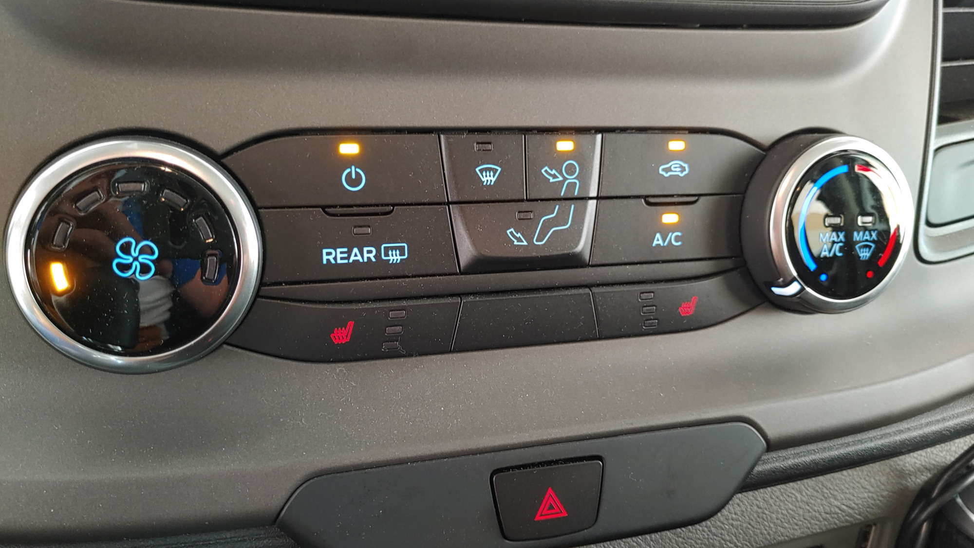

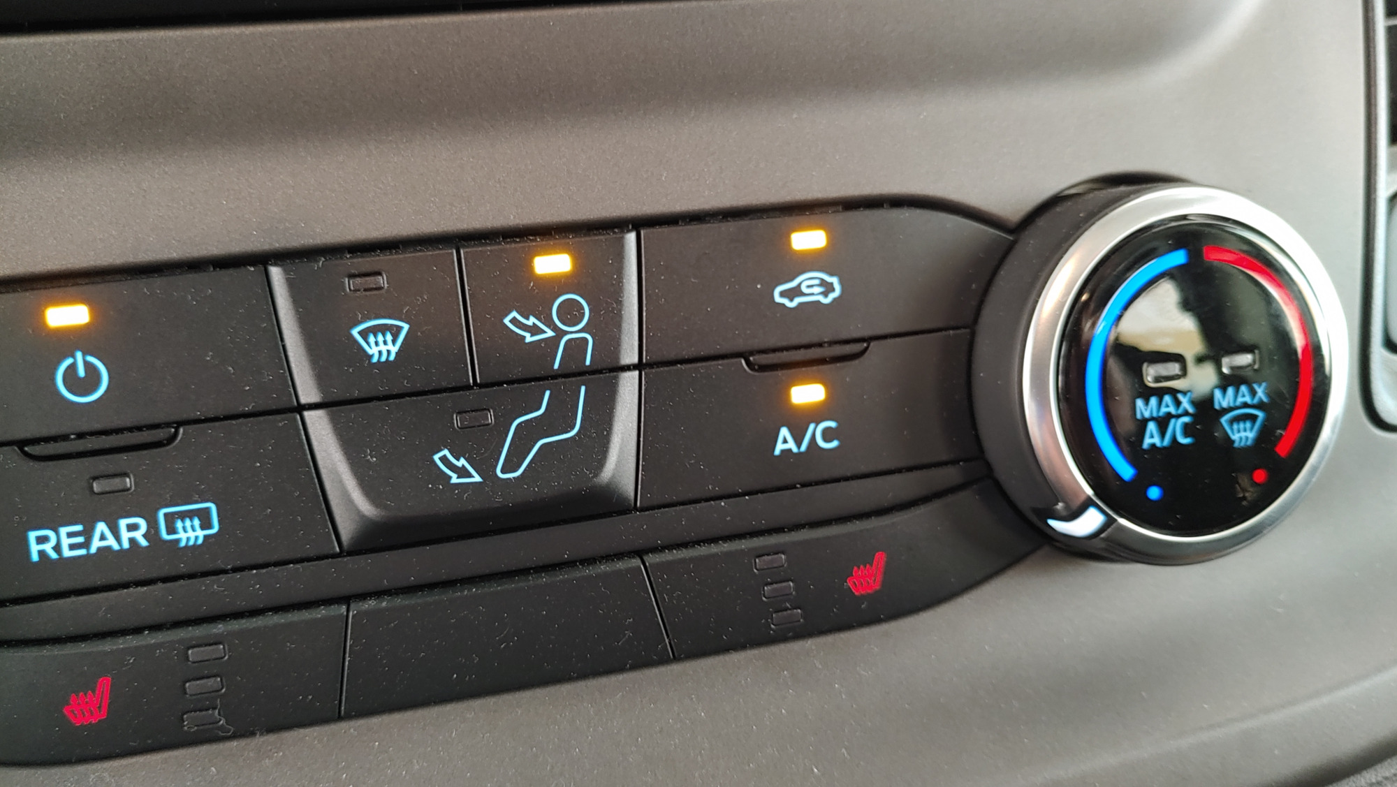

¿Soluciones FordScan? También ocurren cosas extrañas. Cuando activas el aire acondicionado, si la temperatura exterior sube de 24°, se activa automáticamente la recirculación del aire acondicionado, no se quita, a menos que la desactives desde el botón. Se puede tirar permanentemente activada en un viaje de horas y se vicia el aire del interior, por lo que hay que estar pendiente de ella. En Ford me dicen que eso es así, que es normal. ¿ Alguna idea ?
