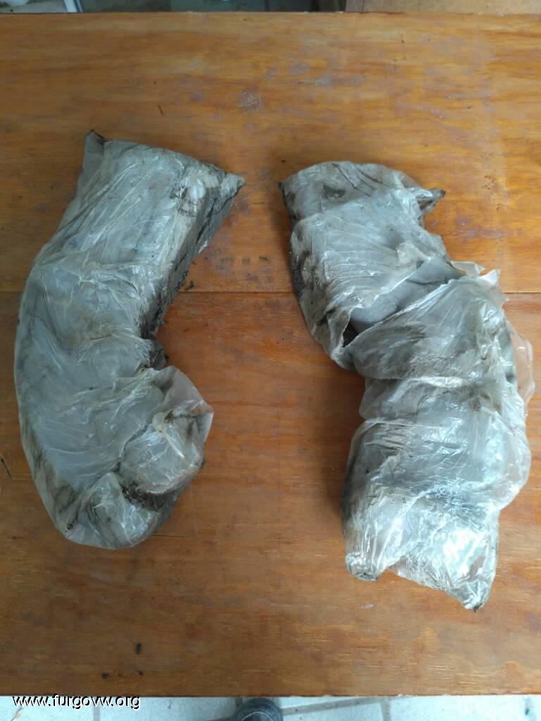

Hoy después de ir aplazandolo por fin he quitado las dos esponjas que llevan nuestras furgonetas entre las aletas delanteras responsables en gran parte de la oxidación prematura de las mismas al permanecer empapadas de agua. No he podido observar bien como estaban por dentro por no disponer de una buena luz. Las esponjas estaba secas por una parte y empapadas y llenas de porquería barro por otra. En los dos casos las esponjas están metidas en unas bolsas de plástico que se encontraba rotas. Veremos a ver si aumenta el ruido .
Enviado desde mi Redmi 3 mediante Tapatalk
elrayo
Quitarlas es fácil. Basta con soltar dentro de los huecos de las ruedas delanteras unos alerones de plástico que van sujetos con dos grapas de plástico. Estos dan acceso al interior de los dos alerones de chapa. Hay un tercero que va soldado al que no se puede acceder o al menos es bastante más complicado. Entre estos alerones o aletas están insertadas las esponjas a modo de silenciadores o para reducir vibraciones pero que a su ver aceleran y provocan la oxidación de la chapa al retener el agua.
provisor
Yo se las saqué empujando desde la puerta hacia adelante con un tubo plástico de fontanería (terrain) ,y sale por un agujero sin desmontar nada , y después no noté mas ruido ni vibraciones de lo venia siendo normal . En realidad no entiendo para que ponen esa mie**da en las furgos , no se si lo ponen en todos los coches ni si otras marcas también lo ponen ...
