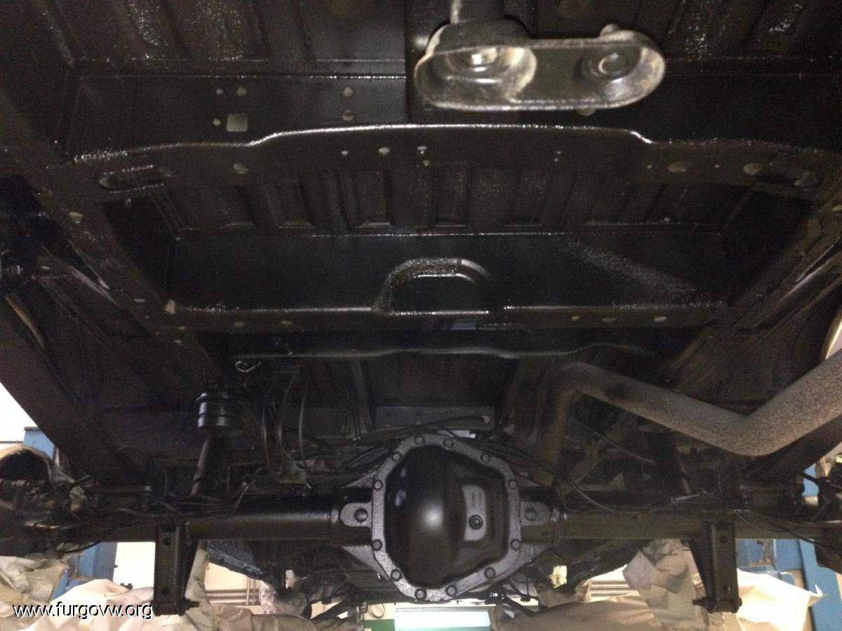

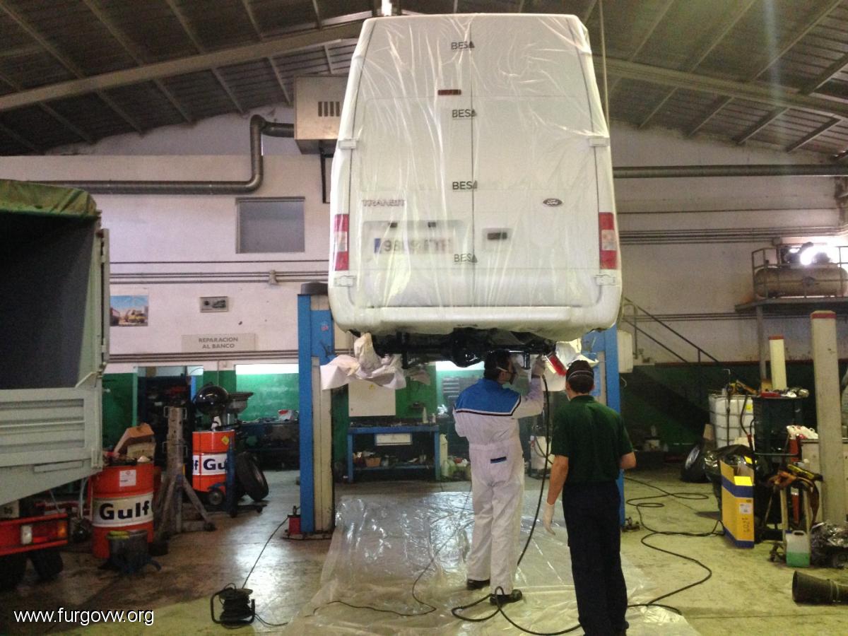

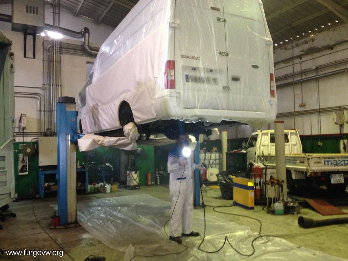

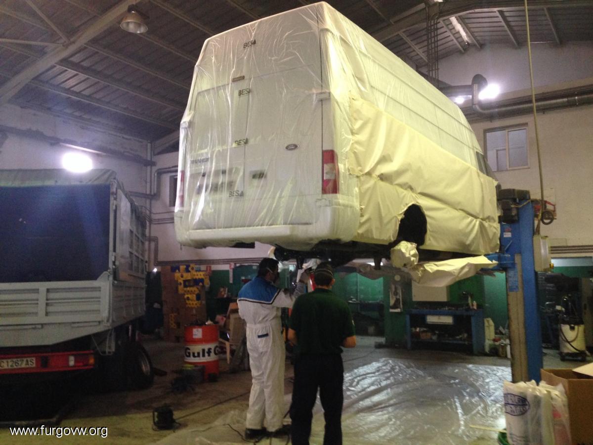

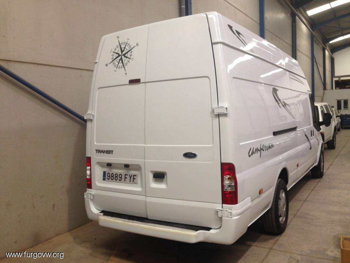

Bueno intentando tener una buena base para y lo mas protegida posible, hemos cubierto con cera de cavidades aquellas zonas que lo requerian y un buen baño de dinitrol en los bajos. Ahi van las .fotografo .fotografo .fotografo
adake

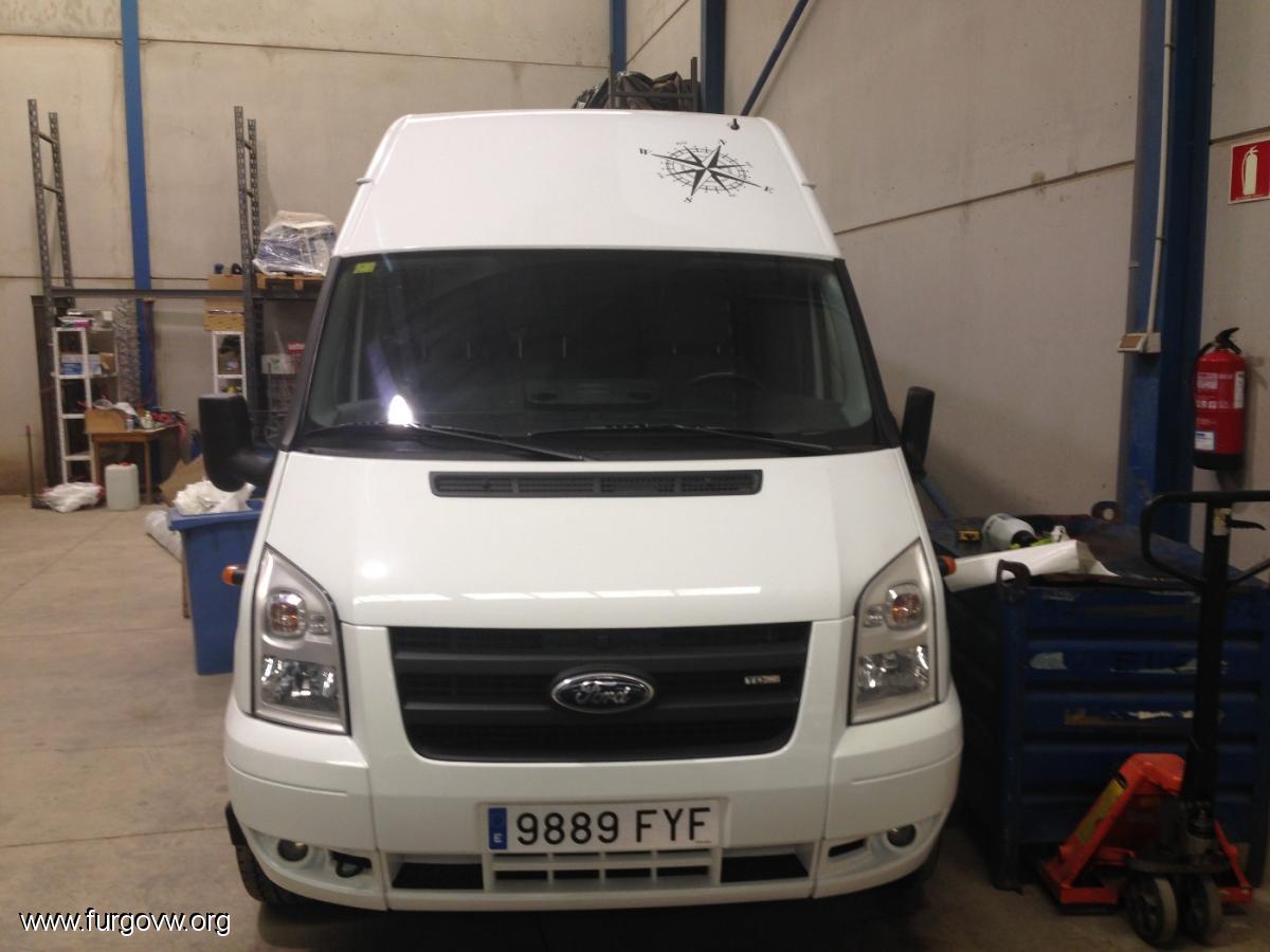

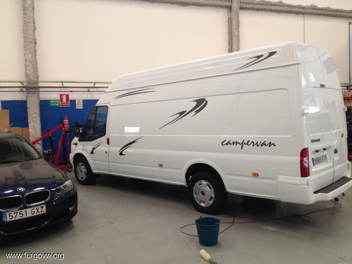

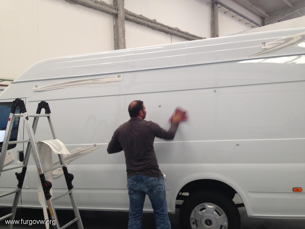

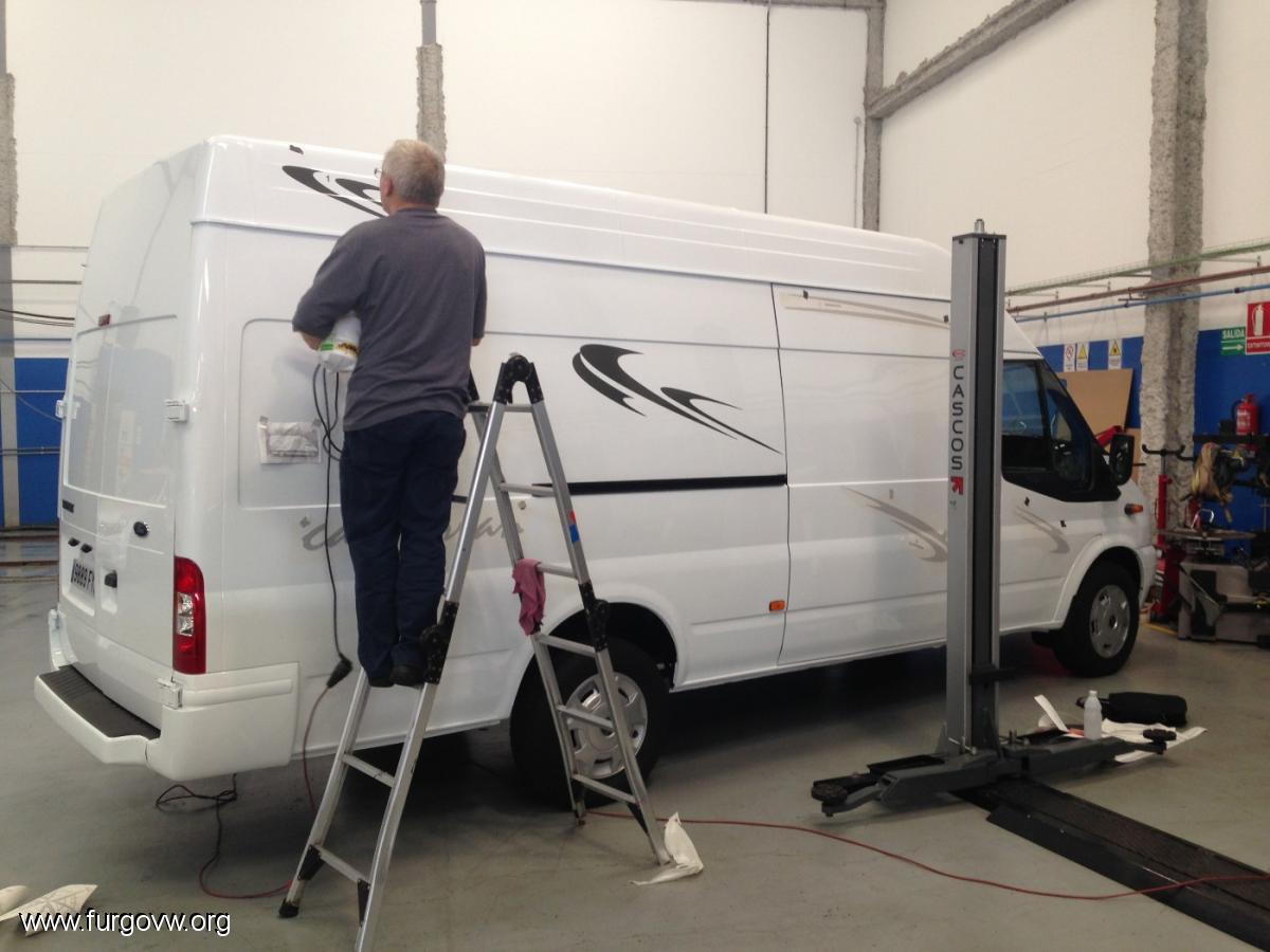

A continuación hemos puesto unos vinilos para darle algo de alegria a la cosa mas  .fotografo .fotografo .fotografo .fotografo
LIMPIAMOS BIEN....
EL MAESTRO
Espero que os guste...

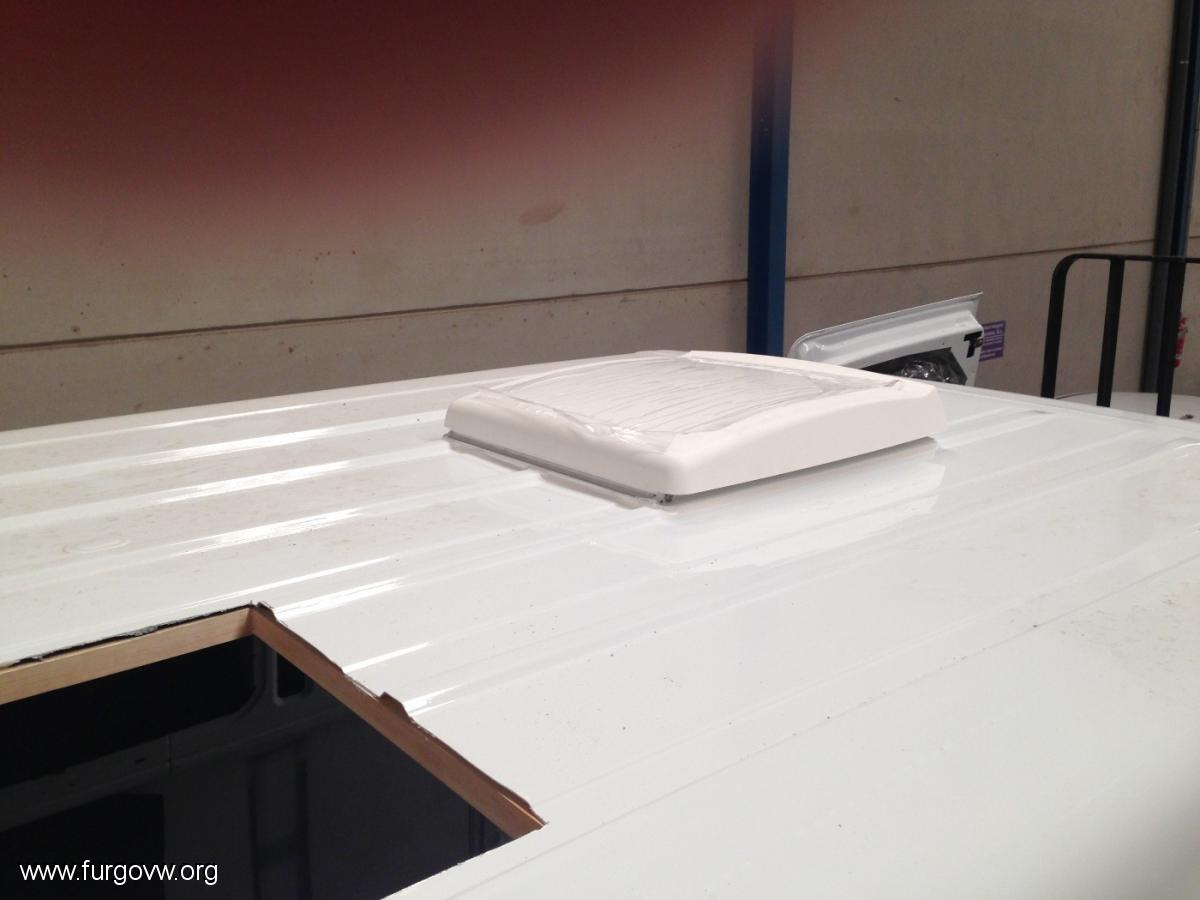

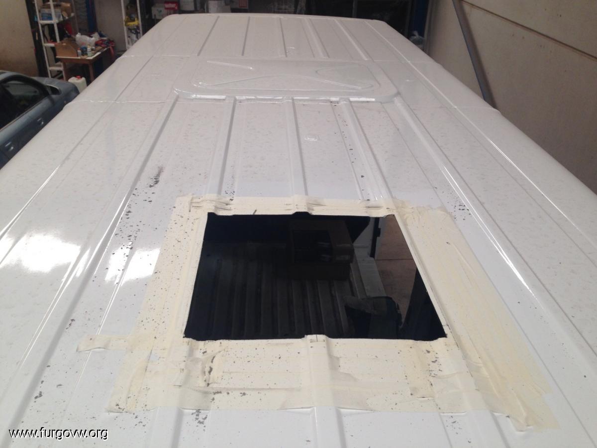

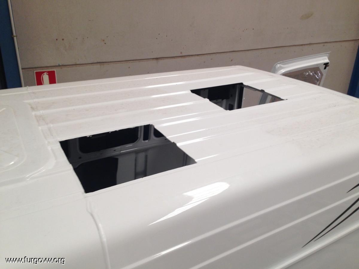

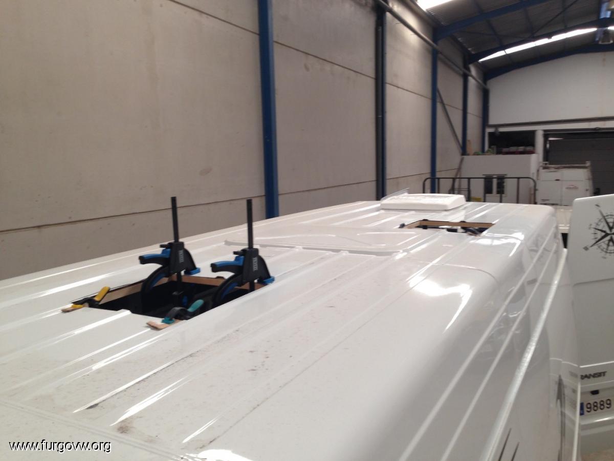

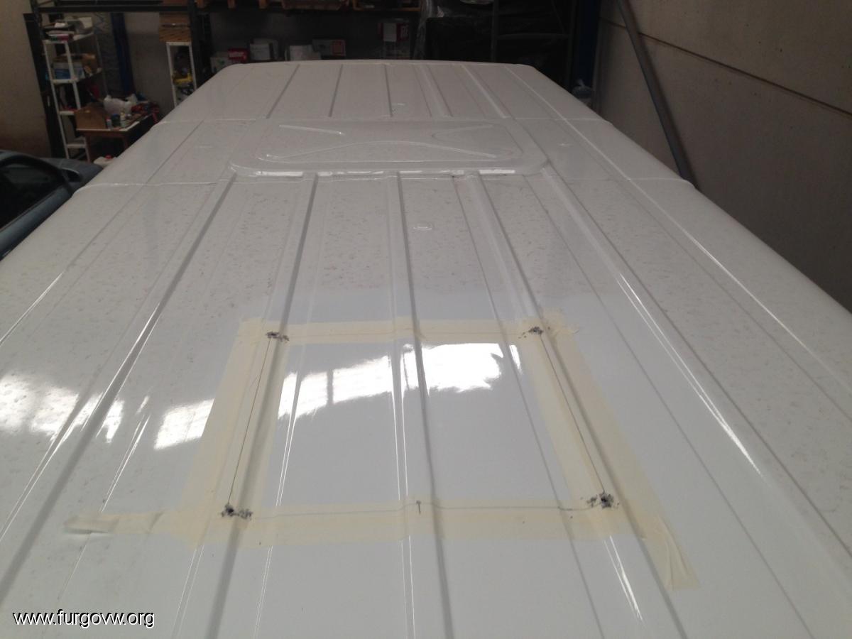

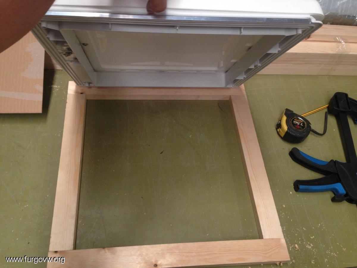

Una vez decidido por los modelos de las claraboyas y ventanas nos decidimos a comenzar a cortar chapa, aunque algo me decia corta corta pero al otro lado escuchaba  .nono .nono .nono .nono
al final hice caso al que me decia que siiii .meparto .meparto .meparto .meparto

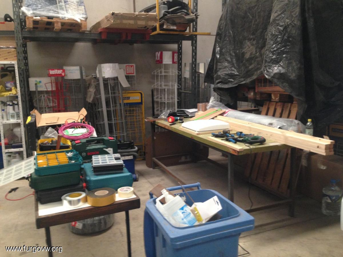

Preparamos un poco de herramienta...

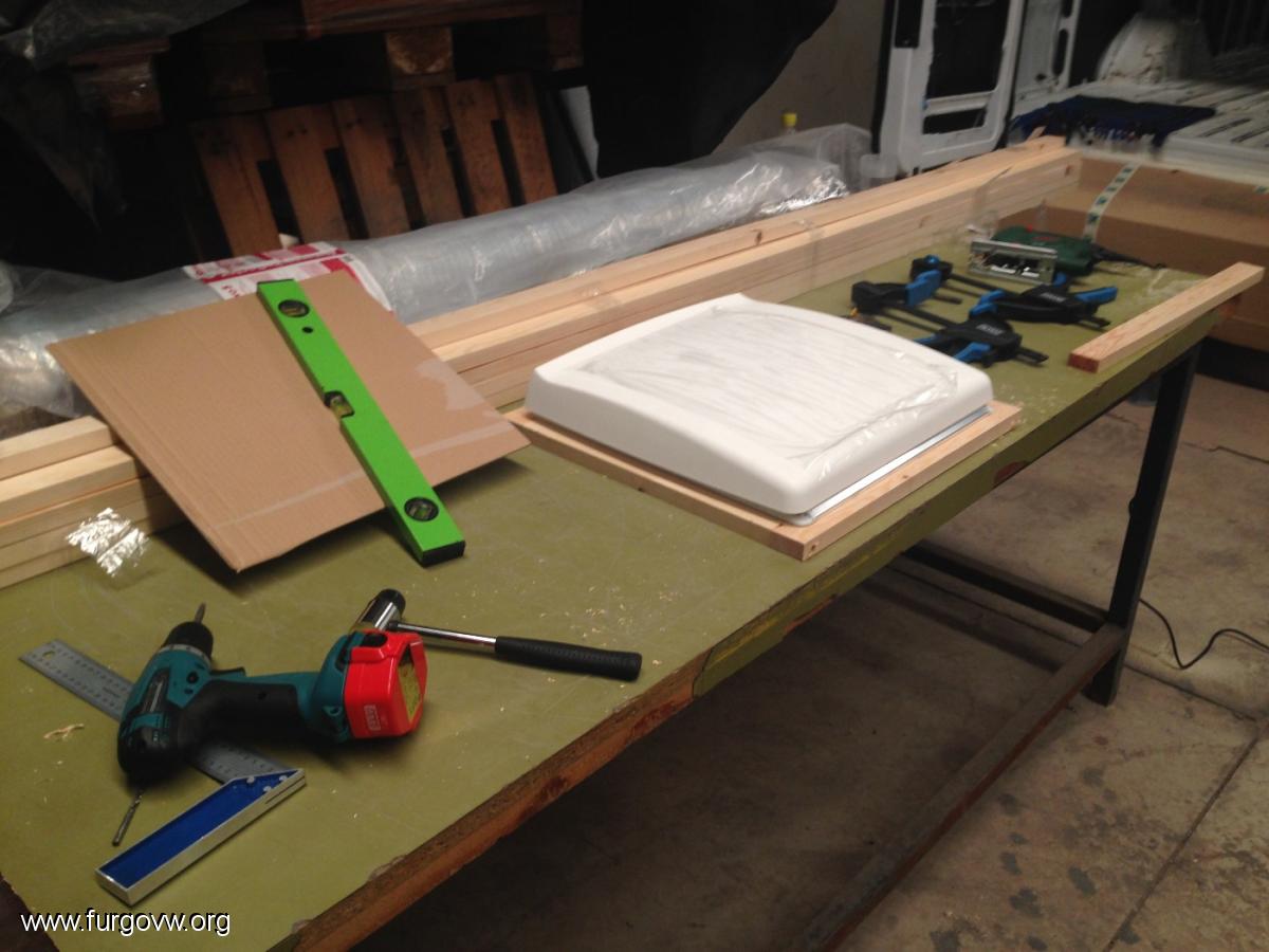

Preparamos los marcos con listones de pino de 2.5 x 4.0 cm
Marcamos la zona y.... ??? ??? ??? ??? cortamos o no ??? ??? ??? ??? al liiioooo
Ya no hay vuelta atras y quien dijo una dijo dos o tres  .palmas .palmas .palmas .palmas

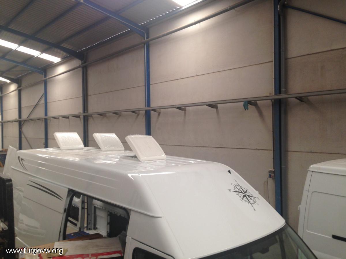

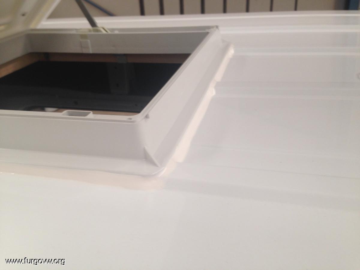

Primera colocada

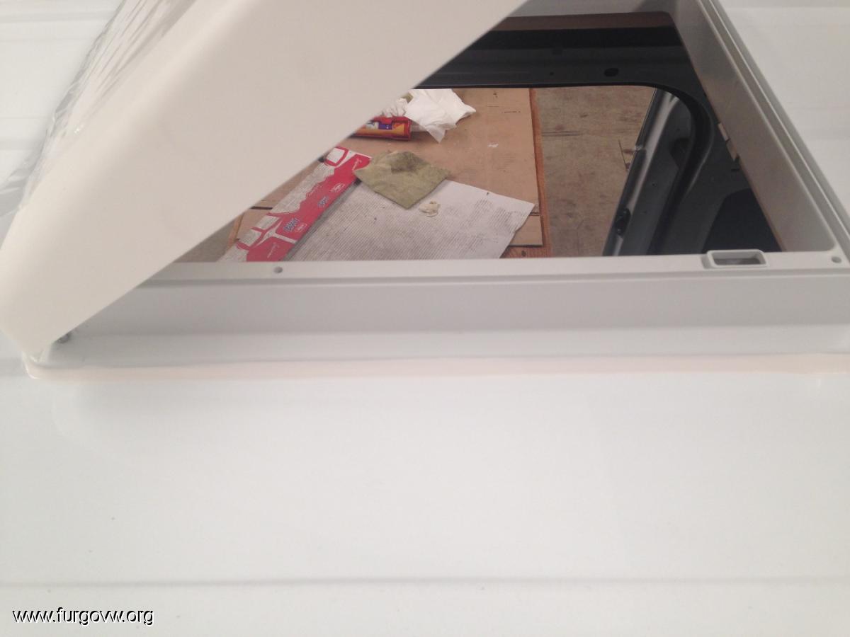

Listas abren y todo  .palmas .palmas .palmas
El Sika bien puesto en la medida de lo posible
Abiertas....
Cerradas...

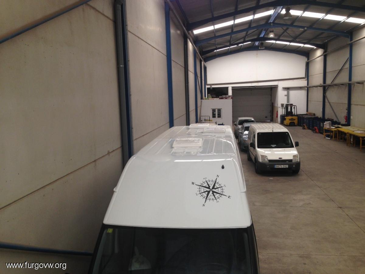

Y hasta aqui he llegado este finde mas si es posible...
Lo  mas que me ha gustado de este tipo de claraboyas es que vienen con mosquitera y oscurecedor y no hay que hacer taladros para los tornillos.

Diciembre 12, 2014, 20:03:09 pm #22 Ultima modificación: Diciembre 12, 2014, 20:07:11 pm por ta
Elegante , elegante  :o
Puse la misma claraboya por todo que dices  , puse la transparente para ver el cielo  ;D
Además al no,estar puesta la mosquitera siempre se mantiene limpia más tiempo creo , por que las que he viso fijas  .panico. , y estas se puede desmontar , y menos agujeros en la chapa como dices.

adake
Cita de: ta en Diciembre 12, 2014, 20:03:09 pm
Gracias ta, la verdad que todo un acierto yo he puesto dos blancas y la del baño traslúcida, exteriormente parecen iguales pero interior hay muchísima diferencia.
