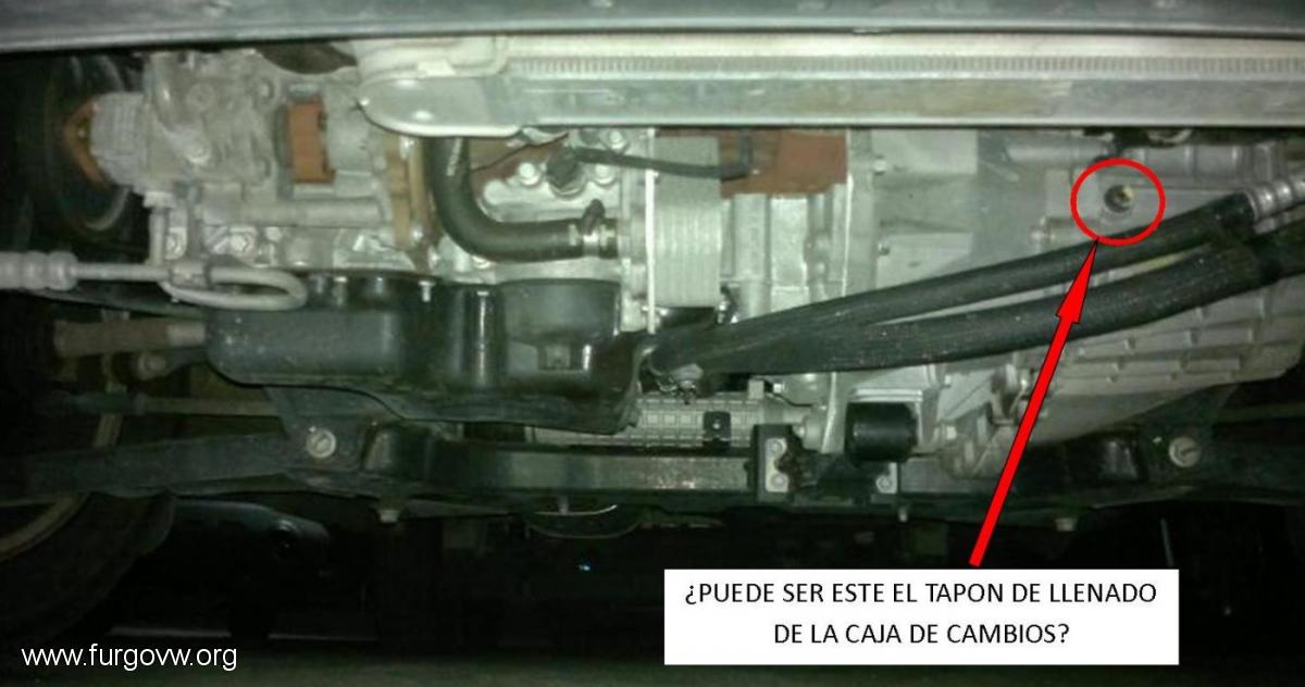

En esta foto de los bajos de la furgo de dadprod, se ve lo que puede ser el tapón de llenado de la caja de cambios, nos lo puedes confirmar?

creeria que si , nunca me toco hacer un rellenado de la misma,
