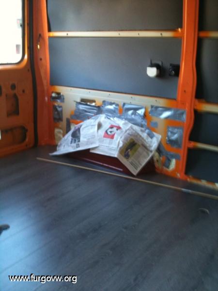

ya tengo la mitad de los paneles hechos y el suelo puesto. no se ve muy bien porque la foto esta hecha con el movil...

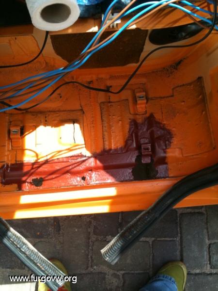

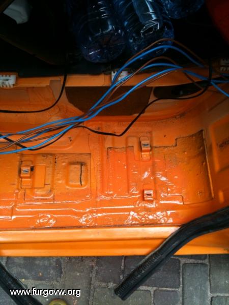

pasando cables y limpiando la cabna me encontre un pekeño punto de oxido. me puse a lijar y casi me hago un jacuzzi. tambien lo arregle el domingo. tape el agujero con masilla. no kedo profesional, pero mucho mejor de lo esperado (todo, todo es la primera vez ke lo hacemos). de esto si tengo fotos. la primera es despues de lijar y pintar con atioxido. la segunda ya arreglado y pintado:

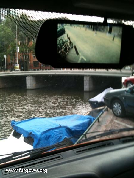

y lo ultimo ke hicimos fue comprobar ke las camaras funcionan. no estan puestas todavia (fjadas), pero tdos los cables estan ya y lo keria probar. he puesto dos camaras de vision trasera (soy un pirado), porke con el planteamiento de furgo ke estoy haciendo, no vere nada por el retrovisor. asi ke compre un kit de esos de chinavision con pantalla para el retrovisor, sesores de parking (ke no voy a poner) y una camara. encargue una segunda camara. la primera va a la bateria del coche y hara las veces de retrovisor. la segunda va a la marcha atras y se pone en la pantalla auntomaticamente al meter la marcha atras. estamos tambien muy contentos con el resultado:
