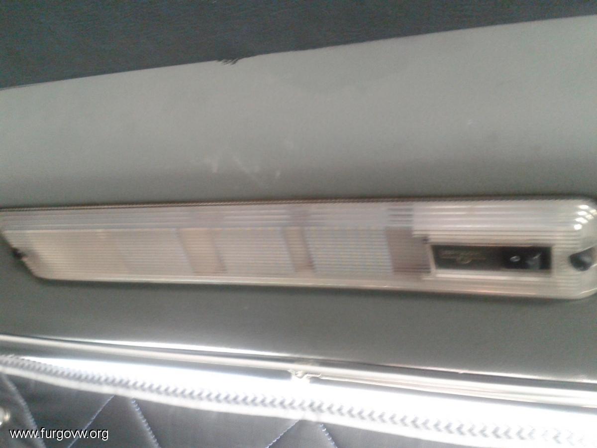

Tras fundirse la placa de la luz de encima de la cocina, ya que el fluorescente no llegaba a lucir del todo y solo cogía un color anaranjado, me he decidido a cambiar el fluorescentes por leds. He seguido los pasos de estos dos hilos:
http://www.furgovw.org/index.php?topic=207805.0
http://www.furgovw.org/index.php?topic=184830.msg1919006#msg1919006
Compré 3 placas de 36 leds por ebay y el interruptor y conexiones faston en una ferreteria (todo por unos 20 euros aprox). Los instalé haciendo alguna que otra chapucilla y el resultado creo que es bastante satisfactorio, os pongo alguna foto:
Los leds apagados, se pueden ver las tres placas, me hubiera entrado una más, pero creo que con 3 es suficiente y siempre se puede añadir una a posteriori.

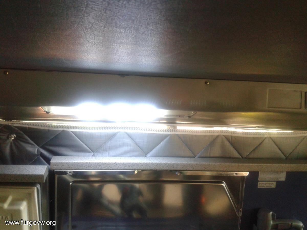

Y una con ellos encendidos:
