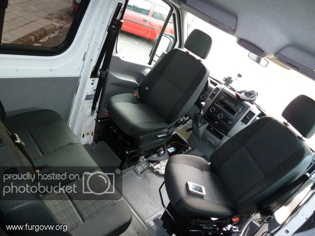

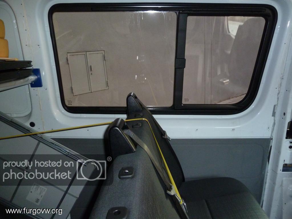

xicujoan, te pongo una foto de la mía con los asientos traseros dobles. La mía también es mixta.
Furgoman_u, del respaldo al cinturón delantero, hay unos 100 cms. Al portón trasero lo mido y los posteo por aquí.
Gracias Bayler y Xicujoan por la ayuda.
Quedo a la espera de las medidas del respaldo de los asientos traseros al portón trasero para tomar una decisión. Sigo con la idea de poner las camas en posición longitudinal.

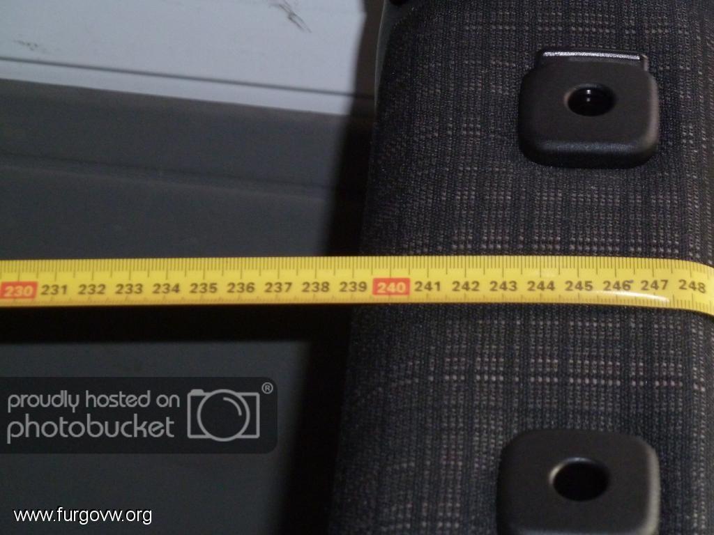

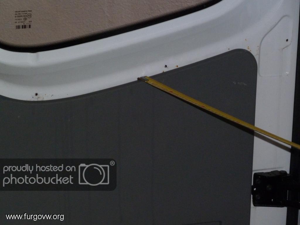

  Hola Furgoman, lo prometido es deuda. teniendo en cuenta que tengo el asiento retrasado 10 cm respecto la posicion original aqui tienes
xicujoan
Esta tomada desde esta posicion

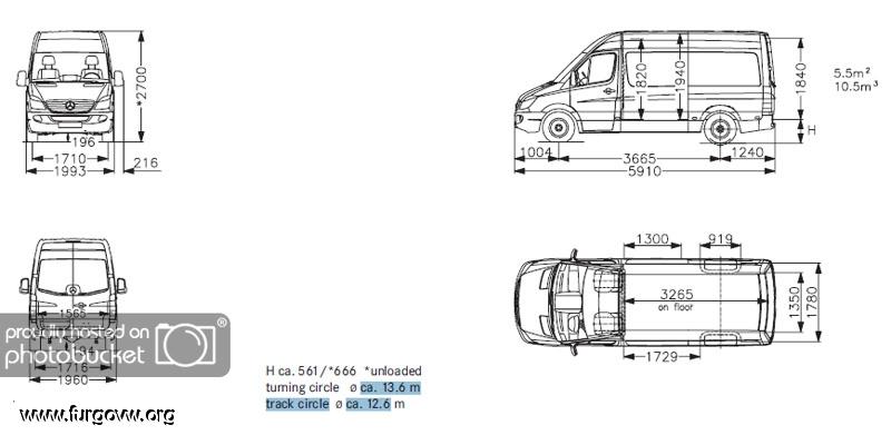

Hola xicujoan, me podías decir cuanto mide tu caja en total? Es para extrapolar a otros largos de caja de Sprinter las medidas que nos has dado de espacio libre detrás de los asientos.
Gracias y felicidades por el curro, esta quedando muy bien!! .palmas .palmas

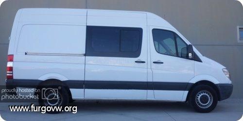

Estas son las medidas.
Sprinter de batalla media y techo alto
  Foto de internet del furgon mixto

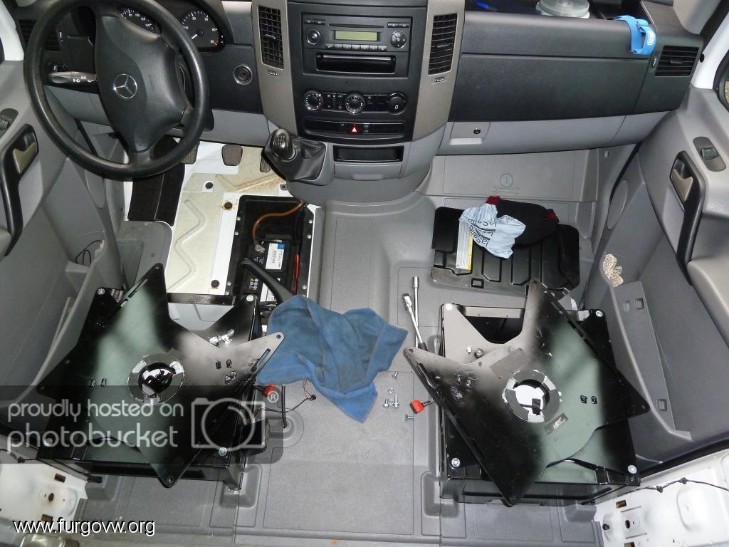

Una vez recibidas las bases y superador el gripazo.
Aqui teneis.
Gracias a Bayler por su aporte del añadido para bajar el freno de mano y anclaje de cinturon al Pilar,  en breve buscare la maneta plegable!!!
Un pelin cutre pero efectivo!

Gracias!!! Eso me parecia, que era la de 3,30 de caja, pero entonces no tienes el mentro mínimo hasta el asiento delantero no? O se mide con el delantero en posición adelantada? Si además dices que lo tienes 10 cms atrasado...
La verdad es que a la vista si que tienes el metro pero ese metro mas los 10cms de grosor del asiento mas los 2,40 que se ve en la foto son 3,50!!!  .loco2 .loco2

Me da que el tema está en la viga del cinturón que esta antes del comienzo de la base del asiento delantero. Seguro que mide esos 20 cms!!,
Por cierto, vaya chulada con los asientos girados. Ya nos dirás donde consigues la manera de freno de mano plegable. Ya que existe yo creo que lo suyo es ponerla, no creo que sea excesivamente cara. A ver si paso por la mercedes y pregunto.

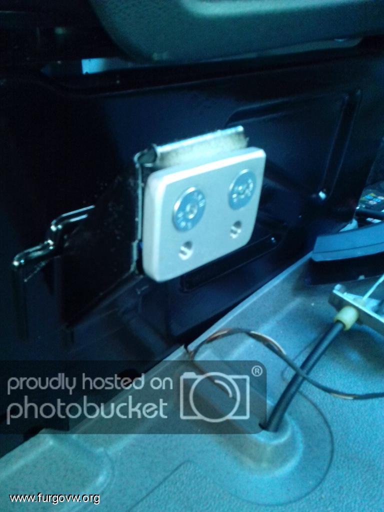

Gracias a Bayler ... el me paso las referencias de la maneta.

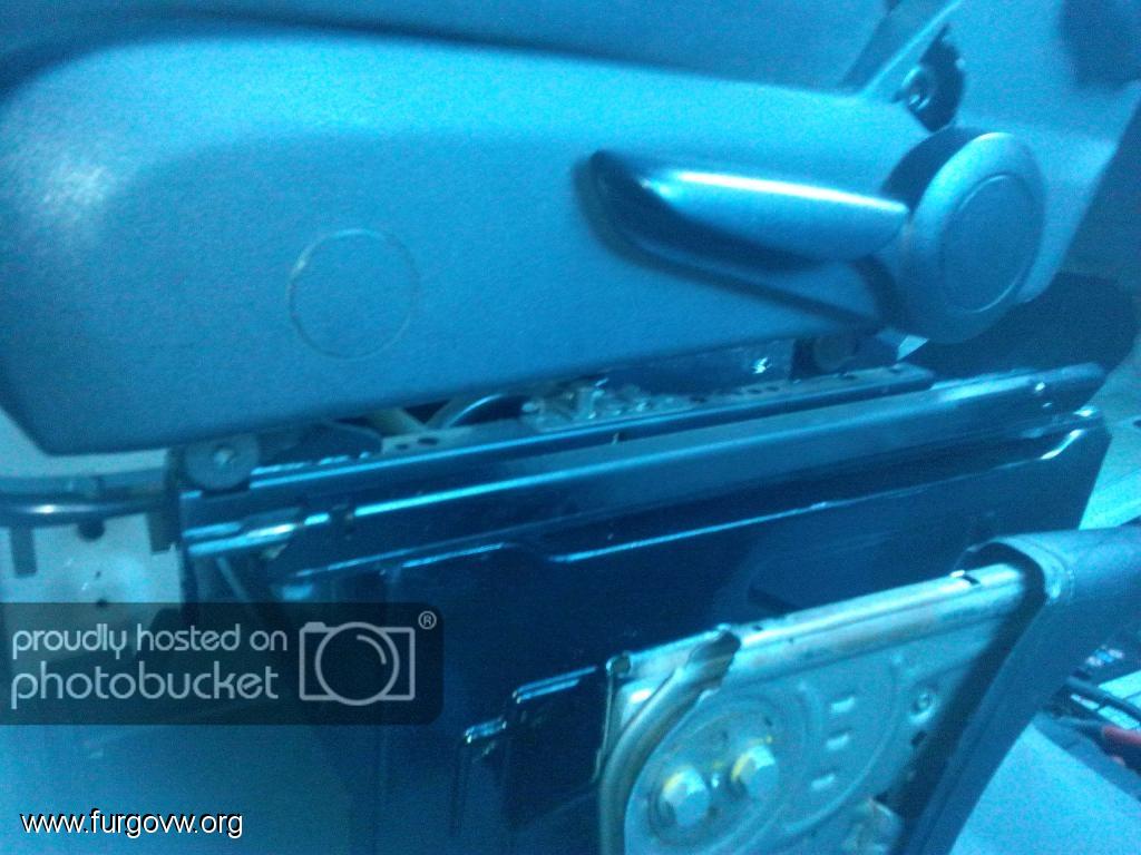

En mi mercedes de la zona les sonava a chino... son 150€ aprox asi que como ahora giran... ire tirando.

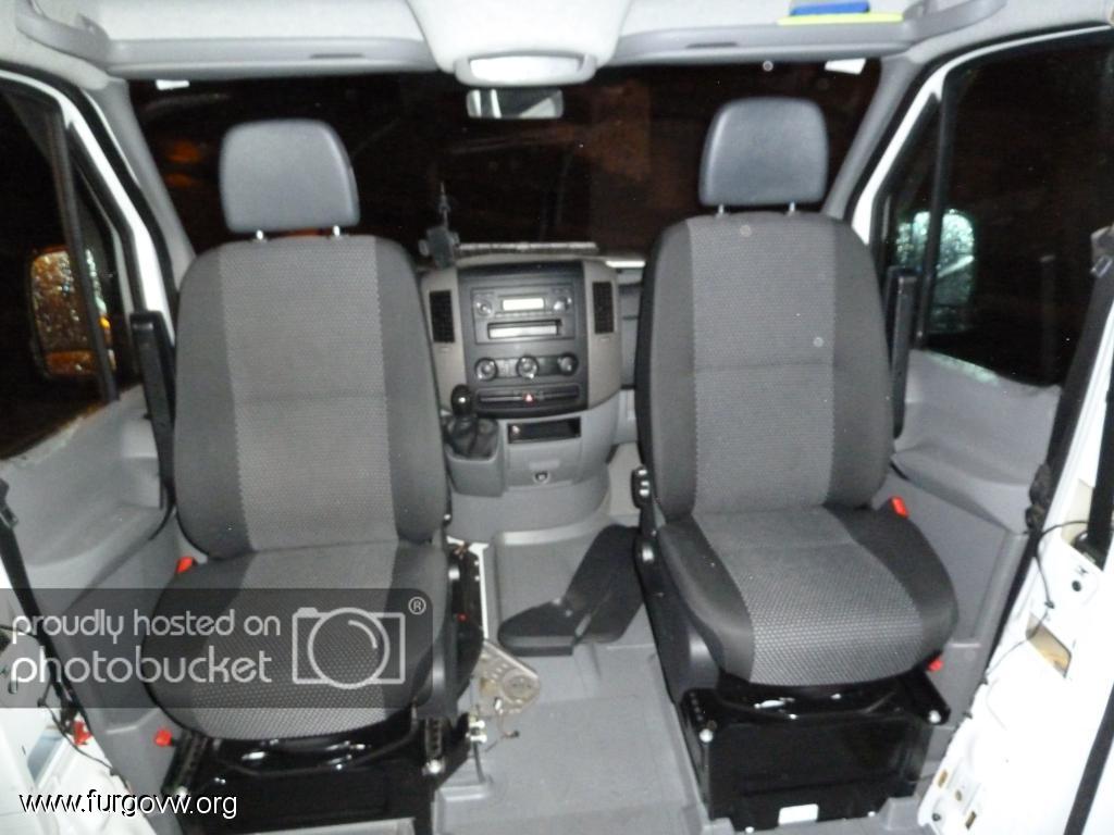

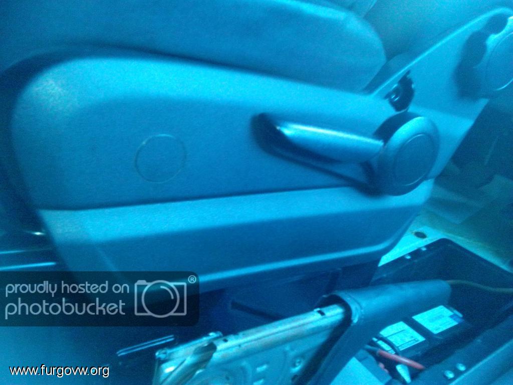

He recortado los plasticos que cubrian las guia. no hace bonito pero asi evito andar subiendo y bajando los asientos para girarlos..
en las pruebas ya los hice saltar y crujir... asi que ctter y fuera.
Antes.
despues.
Prefiero esa vista que el romper la maneta de regulacion de altura del asiento y he decidido cortar por lo sano y aseguro que ni la parienta ni yo hagamos algun destrozo.

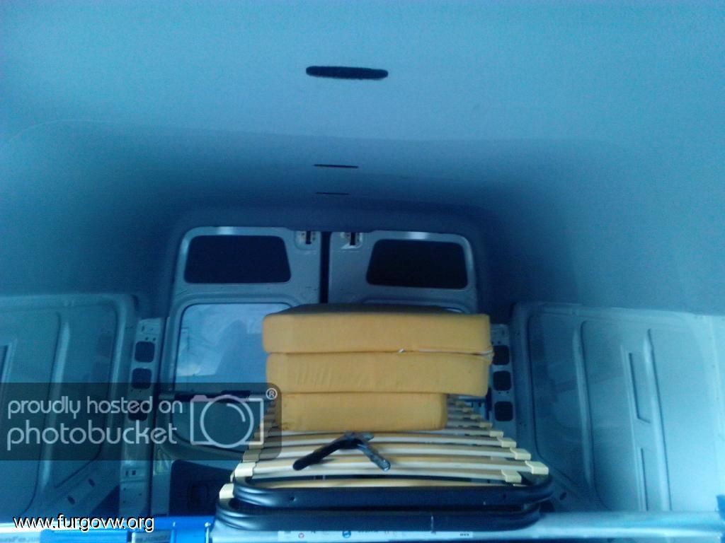

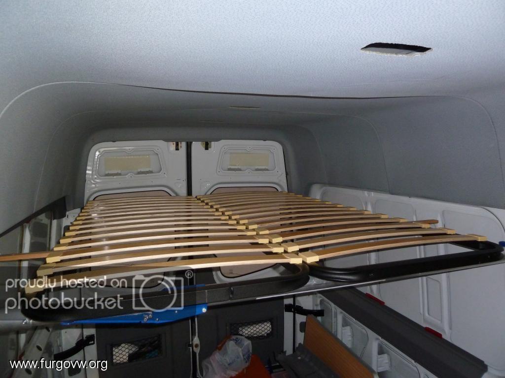

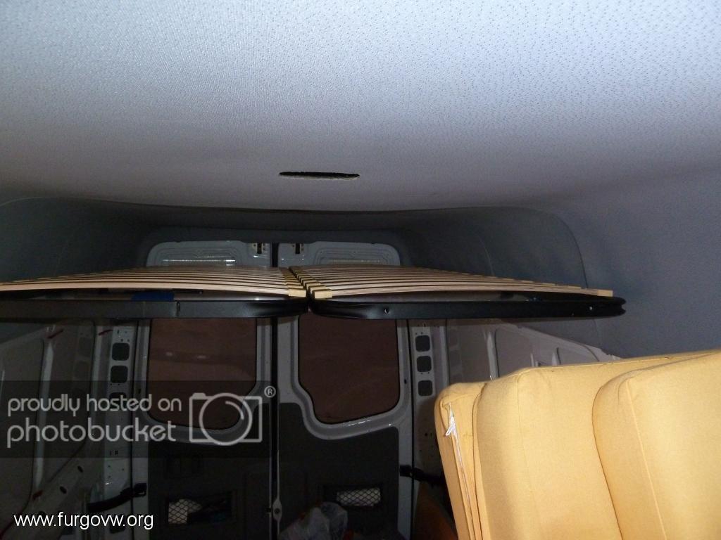

Ahora ando planteando la cama a diferentes alturas.
Debido a que queremos altura de carga para su uso en vacaciones, depende si es hinvierno o verano. solemos llevar mas o menos trastos, eso si todo dentro ;D
Un uso cotidiano para cargar, la idea es de poder poner la maxima altura y a la vez poder bajarla, siendo medianamente comoda de usar, y variar su altura.
y estoy entre ponerla en el sentido de la marcha o bien de pared a pared, tdo tiene sus pros y sus contras  a plantear y ver medidas :roll:
metro en mano y a seguir.
Ando dandole vueltas.
Ya os contare.
espero os guste y abierto a ideas!! ;)
Altura media.
Maxima altura para dormir con carga.
Arriba para cargar.
Y luego tambien supongo a 70 o 75 cm del suelo. que seria lo normal, no?
A que altura las poneis normalmente?
Que guapa te esta quedando. Si me permites un apunte. Yo le puse las misma bases giratorias e hice como tu, corte los faldones de los asientos para no tener que estar subiendo y bajandolo. Con respecto al freno de mano, recorte los soportes del anclaje y tambien le hice esa pequeña pletina para bajarlo, con la unica diferencia de que en vez de ir los 2 agujeros de abajo a la misma altura, lo que hice fue hacer el que va mas hacia delante un poco mas bajo. Con el freno de mano puesto, la maneta queda en horizontal, con lo que ya no me estorba para nada, eso si, cuando lo quito, la parte delantera del freno de mano se queda muy pegada al suelo, pero...
No se si me he explicado.
Por cierto, lo del anclaje del cinturon al pilar y no al asiento, ¿es por comodida o por algo de homologacion?
Muchas gracias
xicujoan
Por comodidad, al girar los asientos no queda estirado por detras del asiento.
