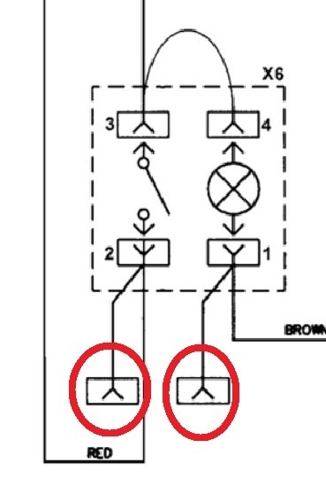

Buenos días.
¿Alguien sabría decirme qué representan los símbolos rodeados en rojo?. El esquema es de un interruptor.
Muchas gracias
Phoenixtoledo
Investigando creo que podría ser la representación de "clavija hembra" pero, ahora me surge la duda de qué pintan ahí dos conectores sueltos
Blizz
Aparentemente es un interruptor con doble salida, parecen como te dicen, clavijas faston (Macho en el lado del interruptor). Vaya, que es como si tuvieras una Y a la salida del interruptor (Que es de doble circuito por ser iluminado).
Saludos,
David

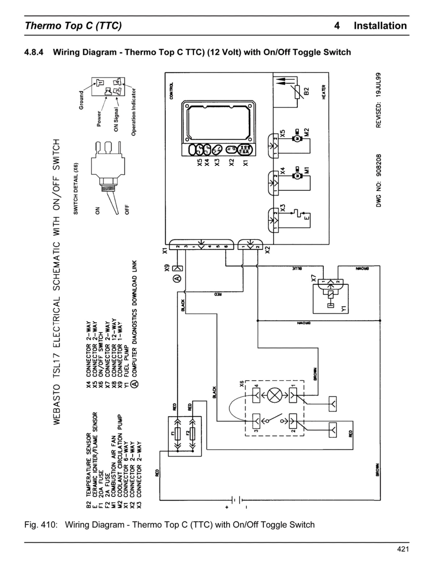

Te pongo el esquema entero para ponerlo en contexto. Efectivamente es un interruptor con iluminación. Veo los faston macho en el interruptor y los faston hembra en el cableado, pero sigo sin entender la utilidad de esos dos cables libres con conectores hembra.
aluvi
Hola. Si te fijas en el pinout del interruptor, el pin 1 es Masa (Brown) y el pin 2 es Positivo (Red). Yo creo que es simplemente para poder sacar fácilmente de ahí la alimentación y poder conectar otras cosas... Esta alimentación ya estaría protegida con el fusible que está también en el esquema.

Phoenixtoledo

Pues tiene que ser algo de eso xq incluso la toma para diagnosis es otra. Había pensado que puede ser para conectar un programador o algo pero quedaría antes del interruptor así que no le veo utilidad. Además el esquema del programador es otro, que tb le he visto.
Blizz
Vale, ahora viéndolo en el contexto le veo sentido.
En este caso no, pero si tuvieras 4 o 5 interruptores de esos esa clema libre te permitiría conectarlos "en cascada", no sé si me explico.
Saludos,
David

Nisio
Yo lo que entiendo es que al tener ese conector libre te permite puentear las alimentaciones a otro interruptor que estuviera al lado.
Phoenixtoledo
Cita de: Nisio en Junio 15, 2022, 14:28:59 pmYo lo que entiendo es que al tener ese conector libre te permite puentear las alimentaciones a otro interruptor que estuviera al lado.
Si, en principio de esas dos tomas saldrían un negativo y un positivo para conectar lo que se quisiese, pero no le encuentro sentido a conectar algo a ese interruptor y no a la batería, mas allá de ahorrarse cable.
Blizz
Pues tiene mucho sentido...
Imagina tu batería bajo el asiento y qué sé yo, 4 interruptores de esos juntos en la consola central.
En vez de tirar 4 cables desde la batería o tirar uno y tener que hacer una cuádruple Y a la altura de los interruptores, basta con conectar el primero y hacer "puentecitos" de uno a otro.
No obstante, no sé por qué te molesta, no lo uses y punto jaja
Saludos,
David
Nisio
El cableado aunque no lo parezca es muy pesado (y caro).
Phoenixtoledo
Cita de: Blizz en Junio 15, 2022, 17:56:38 pmPues tiene mucho sentido...
Saludos,
David
No no, no es que me moleste. Simplemente que no sabía lo que era, y ahora que lo sé, tampoco lo encuentro una utilidad tan relevante. Soy raro, lo sé jajajaja
