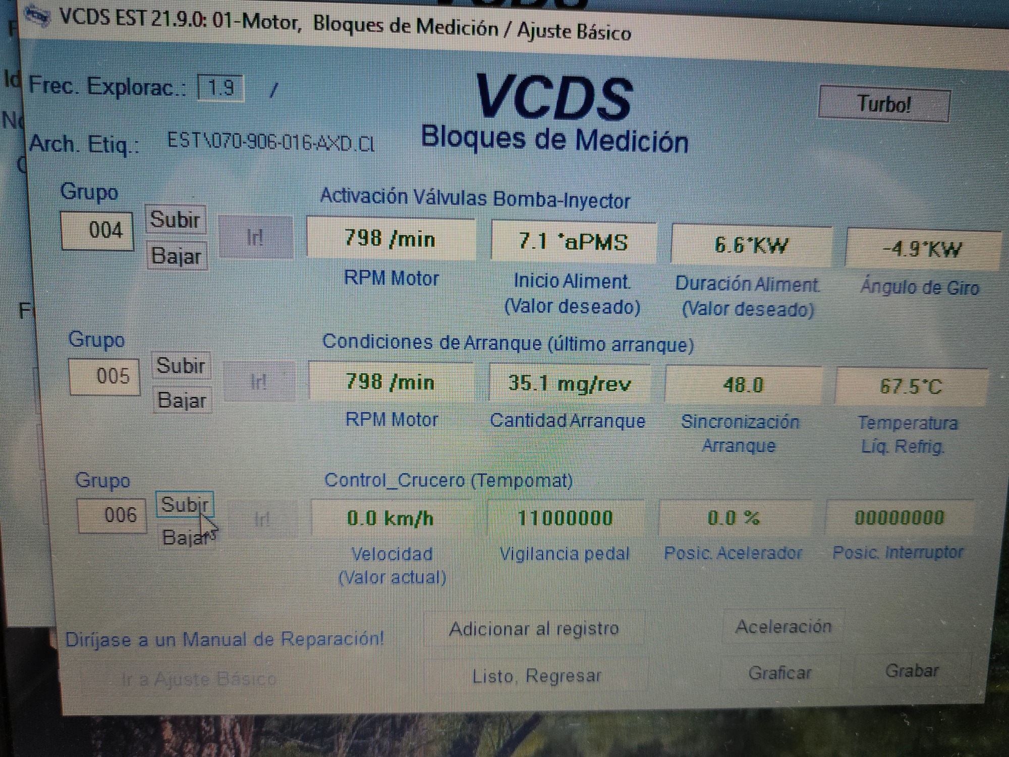

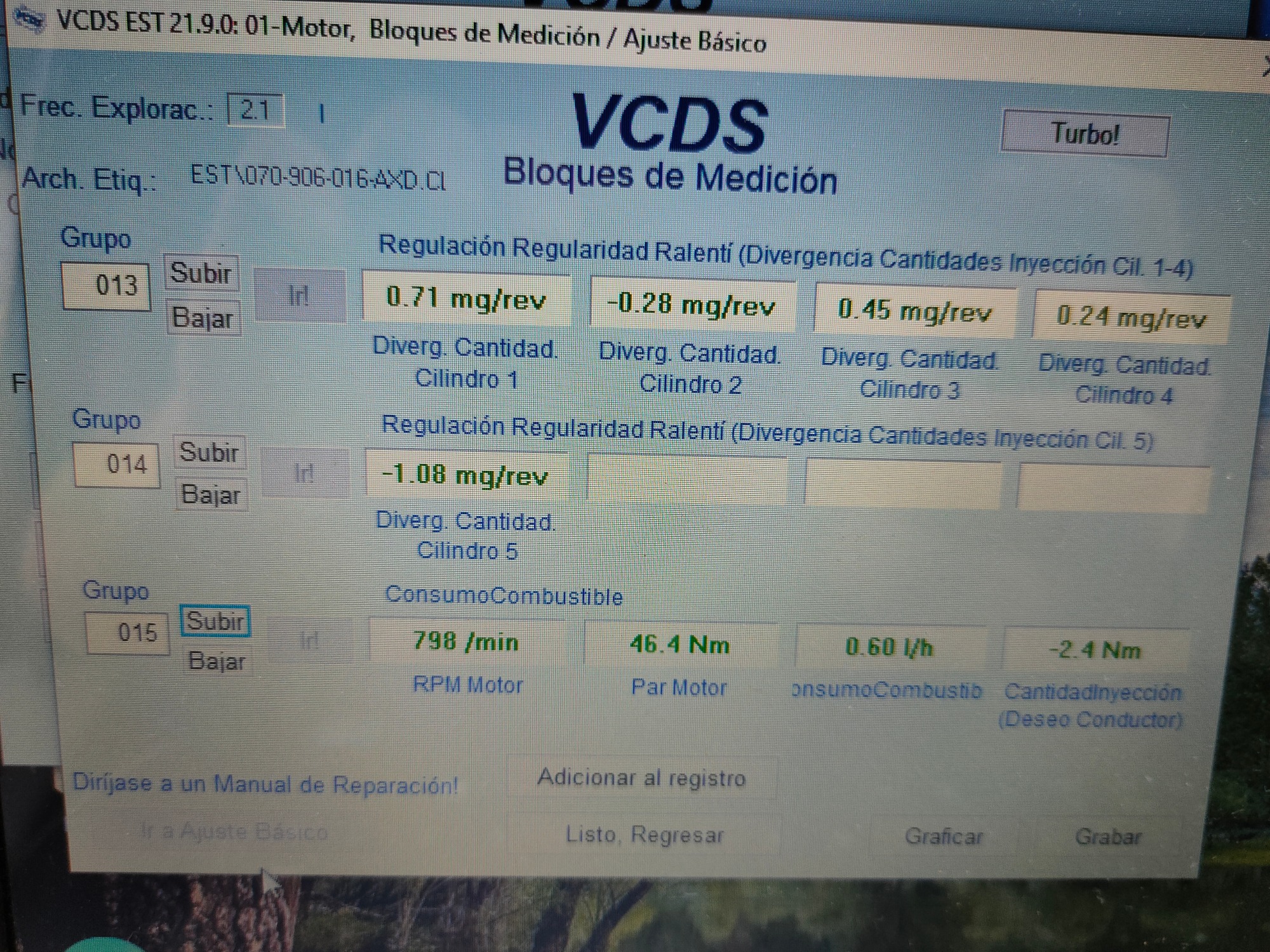

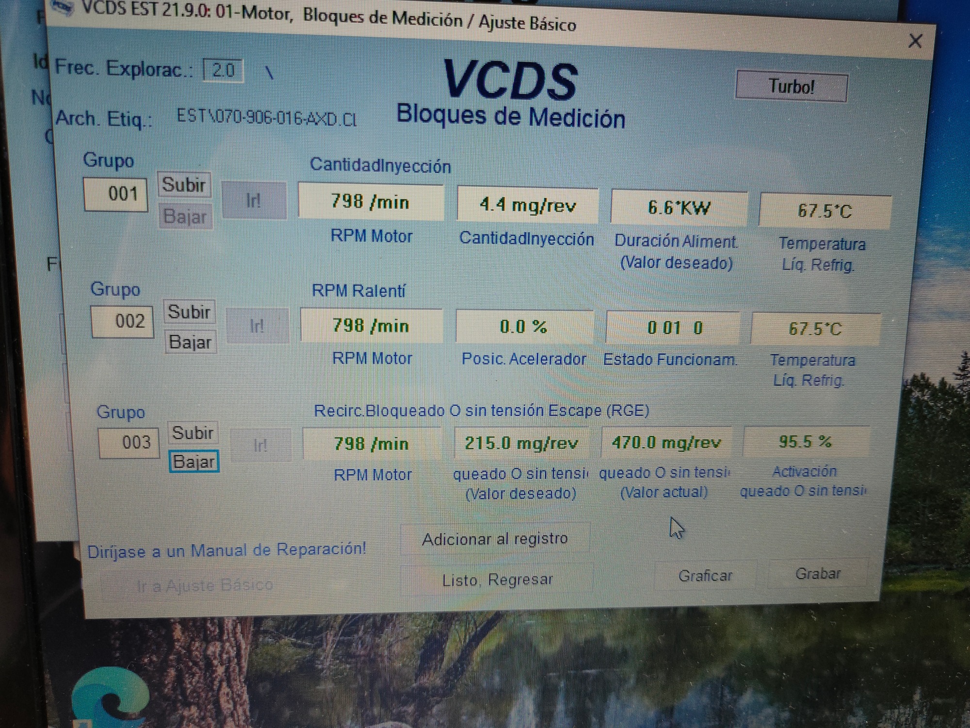

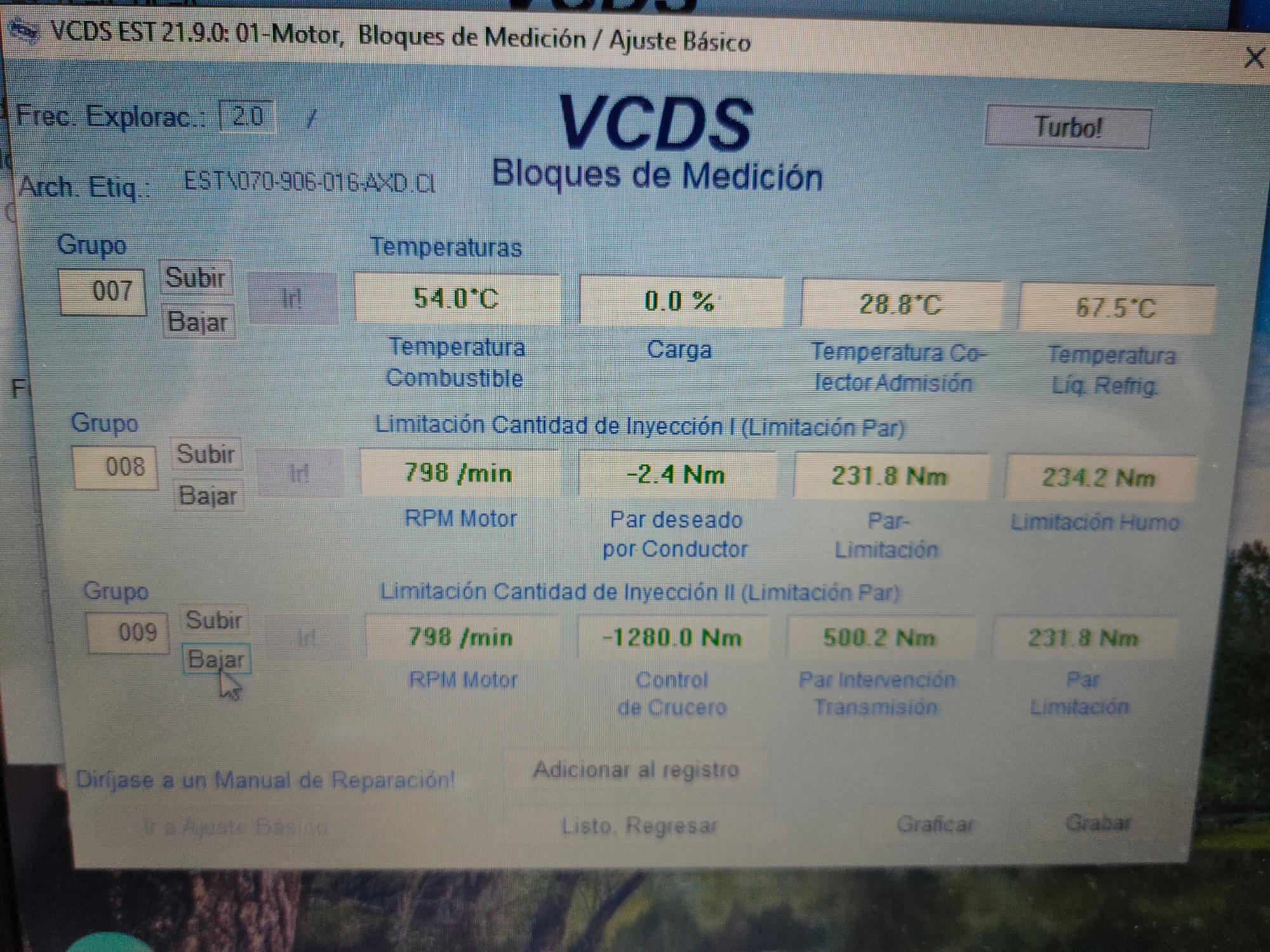

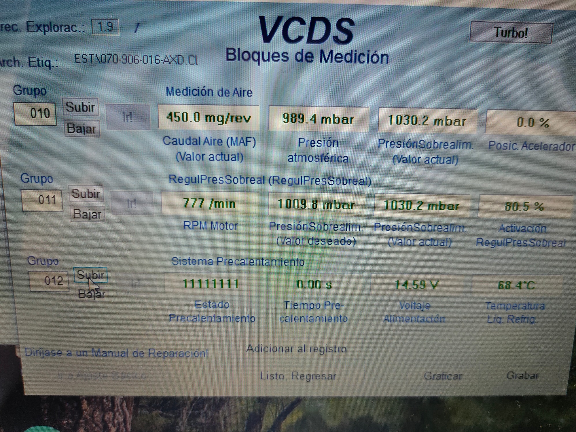

Buenas, sigo con el problema de arranque. Le he pasado el vagcom , no da fallo ninguno , esos son los valores de los canales principales. Alguien que sepa interpretar y ver si hay algo raro?
Muchas gracias.
Kaizen
No se interpretar los parámetros y no te puedo decir al respecto, pero no lo relaciono con el control de la inyección.
Seguro que arrancando te puede salir cualquier mensaje una vez, y no volver a salir.
Arrancando, la alimentación de la centralita se quedará tiritando tarde o temprano. (batería)
La batería tiene una capacidad de arranque (número de veces sin cargar) limitada, asegurate siempre que está bien cargada mientras arranques para diagnosticar este problema.
Recientemente cambie la mía porque tenía menos del 60 por ciento de capacidad y no daba la intensidad suficiente para arrancar varias veces.(resistencia interna).
No digo que sea de la batería, digo que separes el problema de cualquier mierda que haya salido registrada.
Yo volvería a asegurarme que no hay ningún problema de bombeo,  cebado-descebado, y si se descarta completamente, entonces entra en juego abrir la tapa y volver a mirar-cambiar juntas, grietas en el bloque, desgaste o problemas en los asientos de los inyectores, limpiar inyectores..de paso.
No voy a entrar en todo el tema del puente para los inyectores, que estoy sopesando en ponerle a la mía.

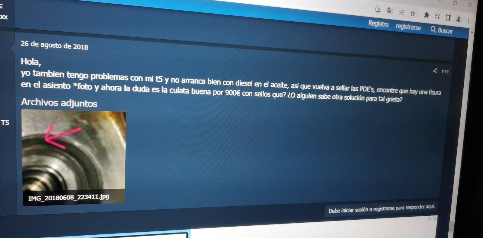

Buenas Kaizen! Pues parece que los inyectores están bien y fue un fallo intermitente como comentaba el compañero. La batería, cableado y juntas de inyectores nuevas también. Se han comprobado conductos y presiones y todo está ok. Me dice el mecánico que puede ser que haya una fisura en la culata y por eso cuando se calienta y se dilata,  al parar el motor entra aire por esa grieta, y si en ese forzoso arranque después no se anda con la furgo y no se calienta no hay ese problema. Me comenta , que si consigo yo la culata me la monta ,pero claro, como puedo asegurarme de que sea eso? Por qué solo la culata son 900€ ,una culata AMC nueva con 3 años de garantía. Pero y si no es el problema? Me jodería mucho gastarme una pasta en algo que después no sea la fuente del problema... Estoy desesperado ya! Gracias por tu aporte, un saludo.

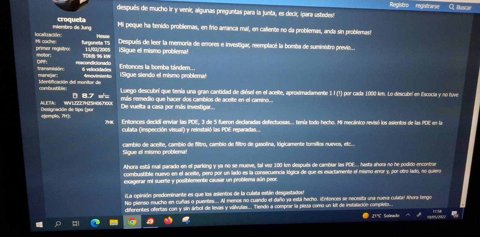

Kaizen
he visto un post en el foro de una culata con una fisura, cercana al asiento de un inyector.
la fisura, se ve, si es descarada,  pero también un mal asiento y junta de un inyector, podría ser la causa.
no recuerdo el post, lo voy a buscar a ver, pero era eso, un pelo muy fino de rotura del bloque de aluminio.
De momento es una suposición, para ver si hay tal cosa hay que abrir la tapa de balancines y ver como está todo, seguramente retirar los inyectores, el arbol de levas y tal, y ver si se encuentra algo.
Yo me ratifico en que si no se ve ninguna causa fuera del motor, habría que entrar dentro.
El mecánico debe descartar problemas de cebado y de alimentación primero.

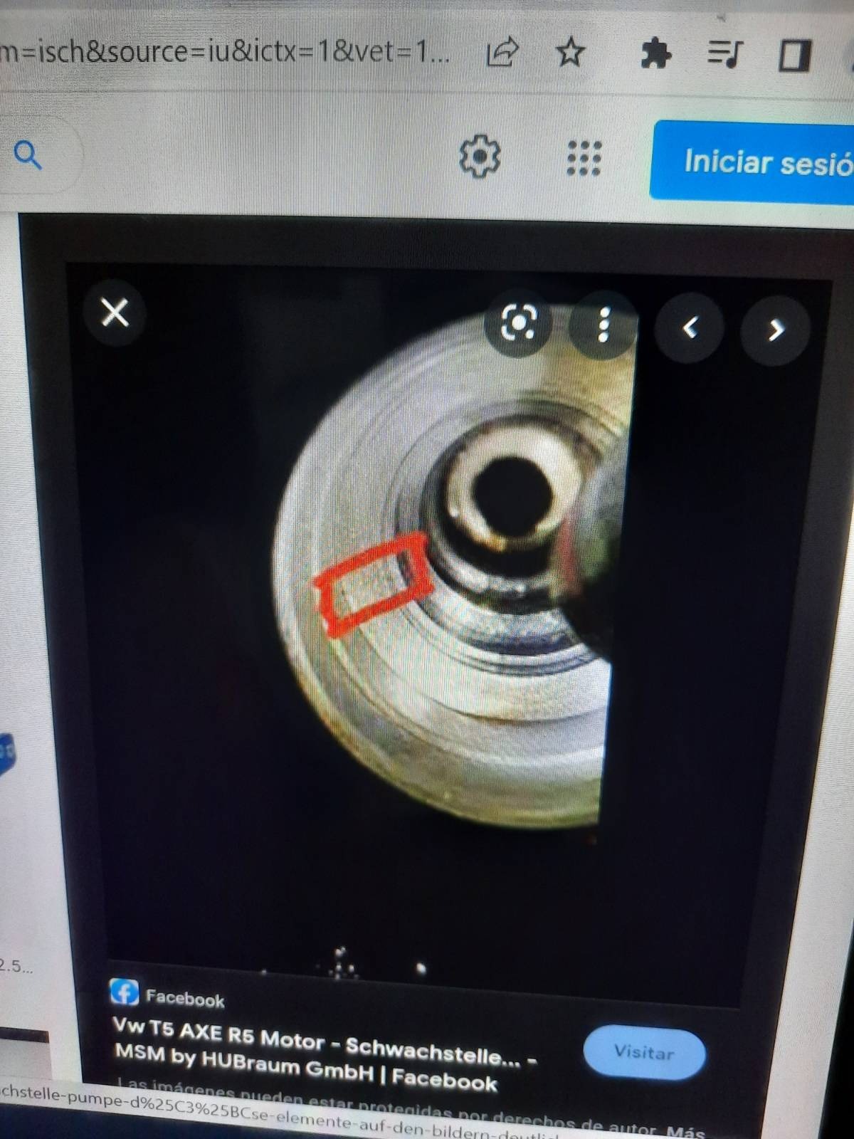

No encuentro ese post, pero te adjunto una foto de un foro alemán con un crack o fisura dentro del hueco en que va alojado un inyector bomba.
A veces es interior, otras esta fuera desde el hueco hasta la pared exterior del bloque.
El efecto puede ser el mismo sin grieta, si se ha ovalado el hueco y las juntas no cierran bien.
el hueco escalonado se desgasta con las presiones y el movimiento del inyector, y queda hecho unos zorros.
En ese escalonado hay conductos tallados para el paso del combustible.
Algún video que he visto que sacaban un inyector, salía con el un hilo de aluminio desprendido del hueco del asiento.
De ahí el tema ese de instalar el puente PDE para sujetar bien el inyector y que no termine ovalando o jodiendo la culata.

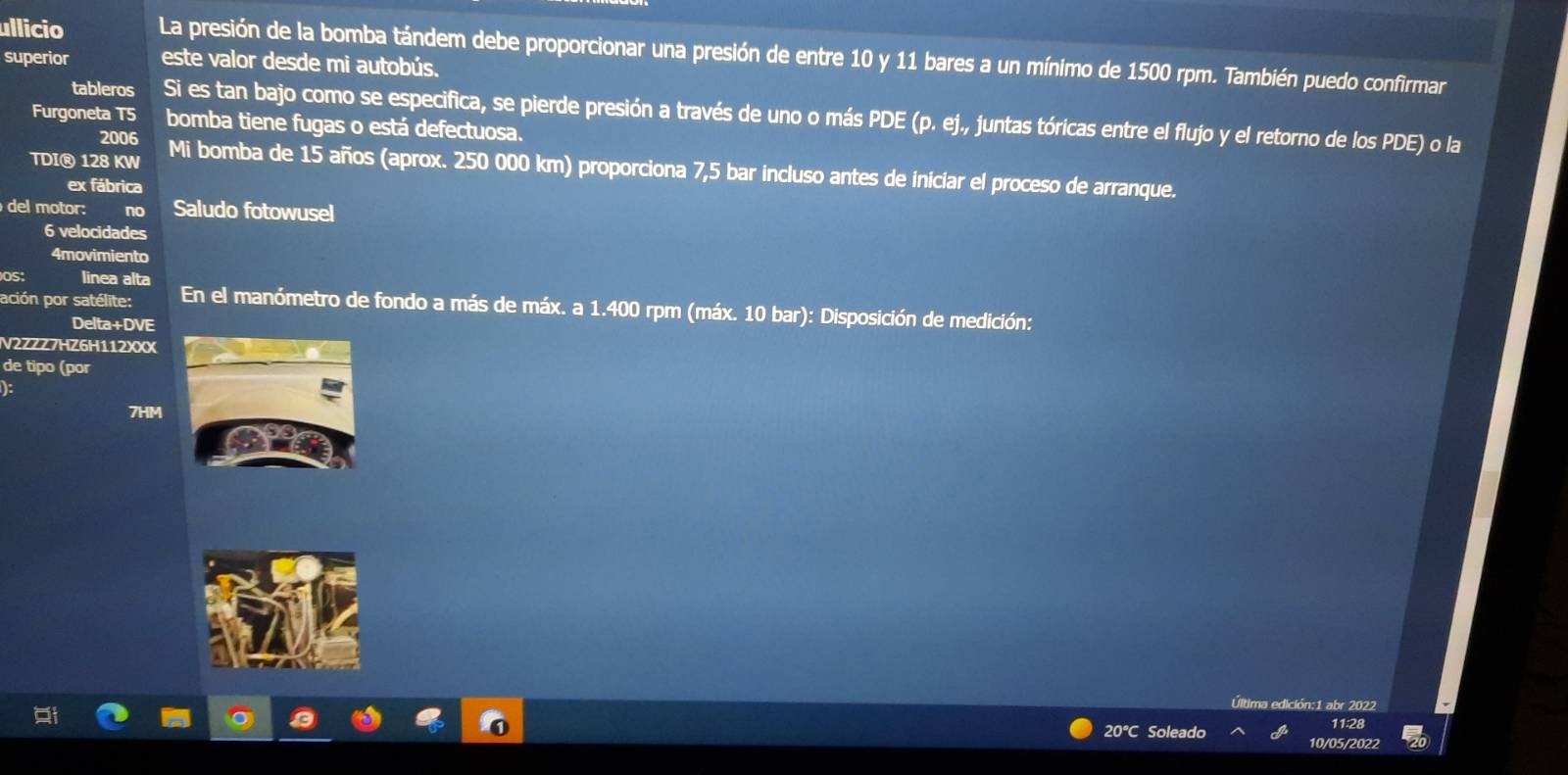

Debería haber una forma de determinar si es un problema de alimentación o es que los inyectores-culata pierden presión o estanqueidad.
Aquí te pego de un foro Alemán, como usan un manómetro para ver la presión de la bomba de combustible.
Puede que la bomba no tenga fuerza o puede que se pierda en el asiento del inyector-culata desgastada-ovalada-o agrietada o juntas del inyector, que pueden estar rotas o dañadas al haberlas metido en la anterior revisión.
