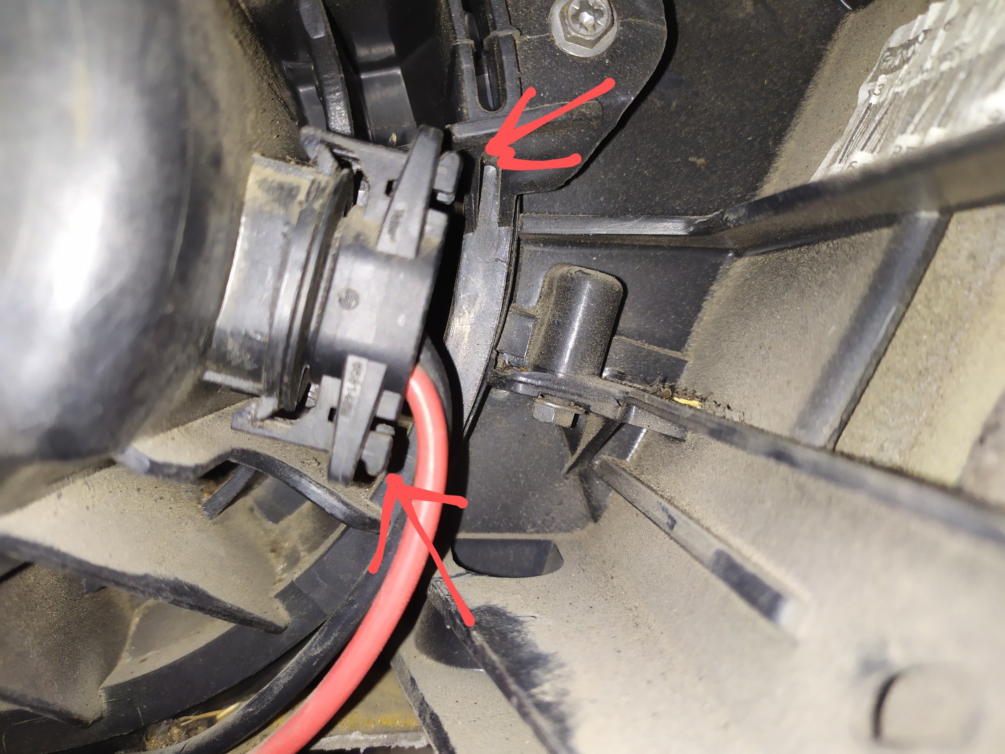

He quitado el bicho
Me ha costado sacar el cablecito
La forma del cablecito como iba montado.
El enchufe de atrás.
Voy atoquearlo un poco,a ver

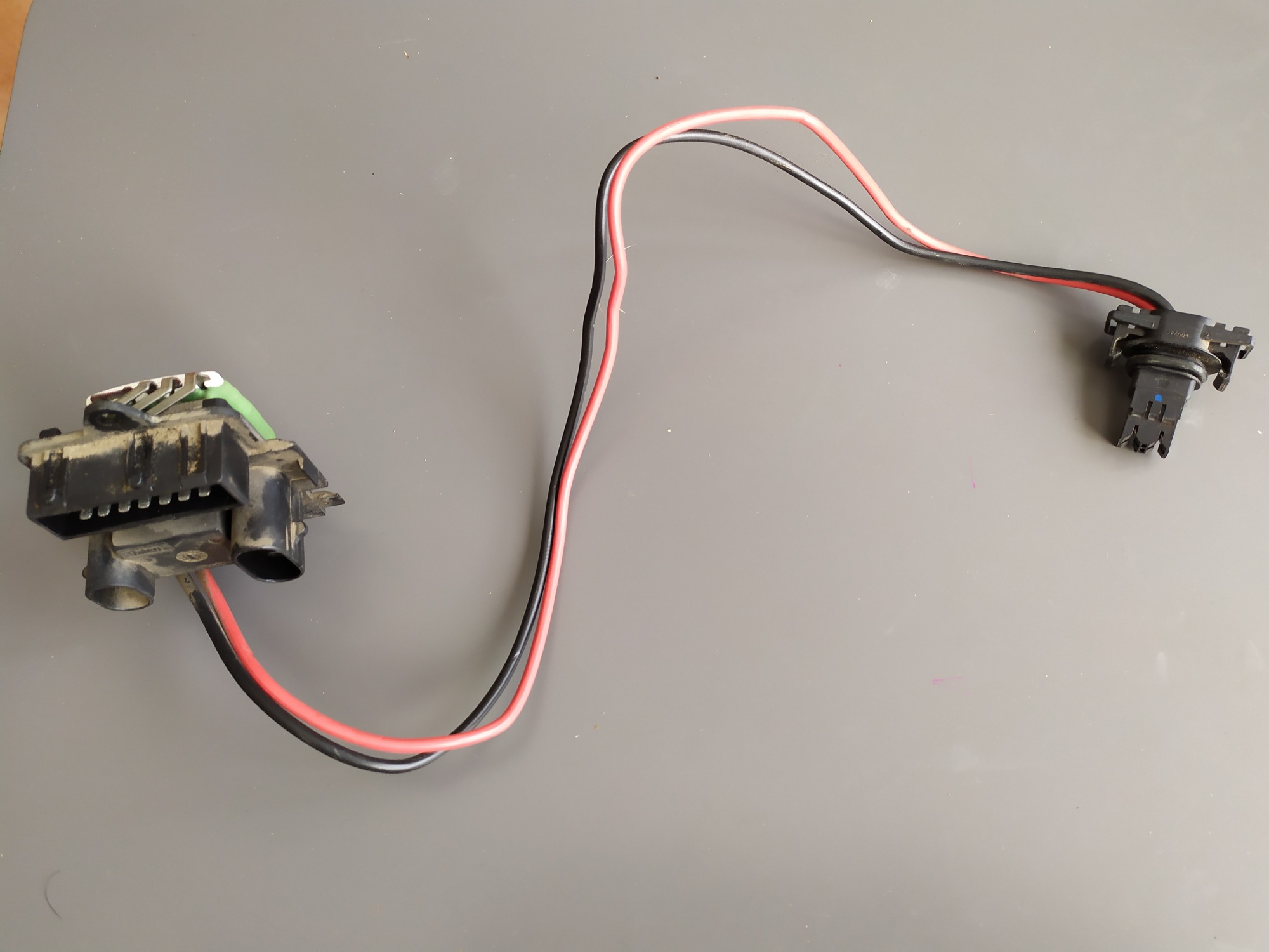

karras
Yo tenía este buscado.
He mirado si había algún contacto quitado, y no
Mirado la continuidad de la resistencia térmica y me da continuidad con lo que entiendo está bien,eso cortará cuando se pase de temperatura.
Si fuera la resistencia vendría el problema soldarlo pues estañado se derrite.
Así que
Punto pelota  ;D

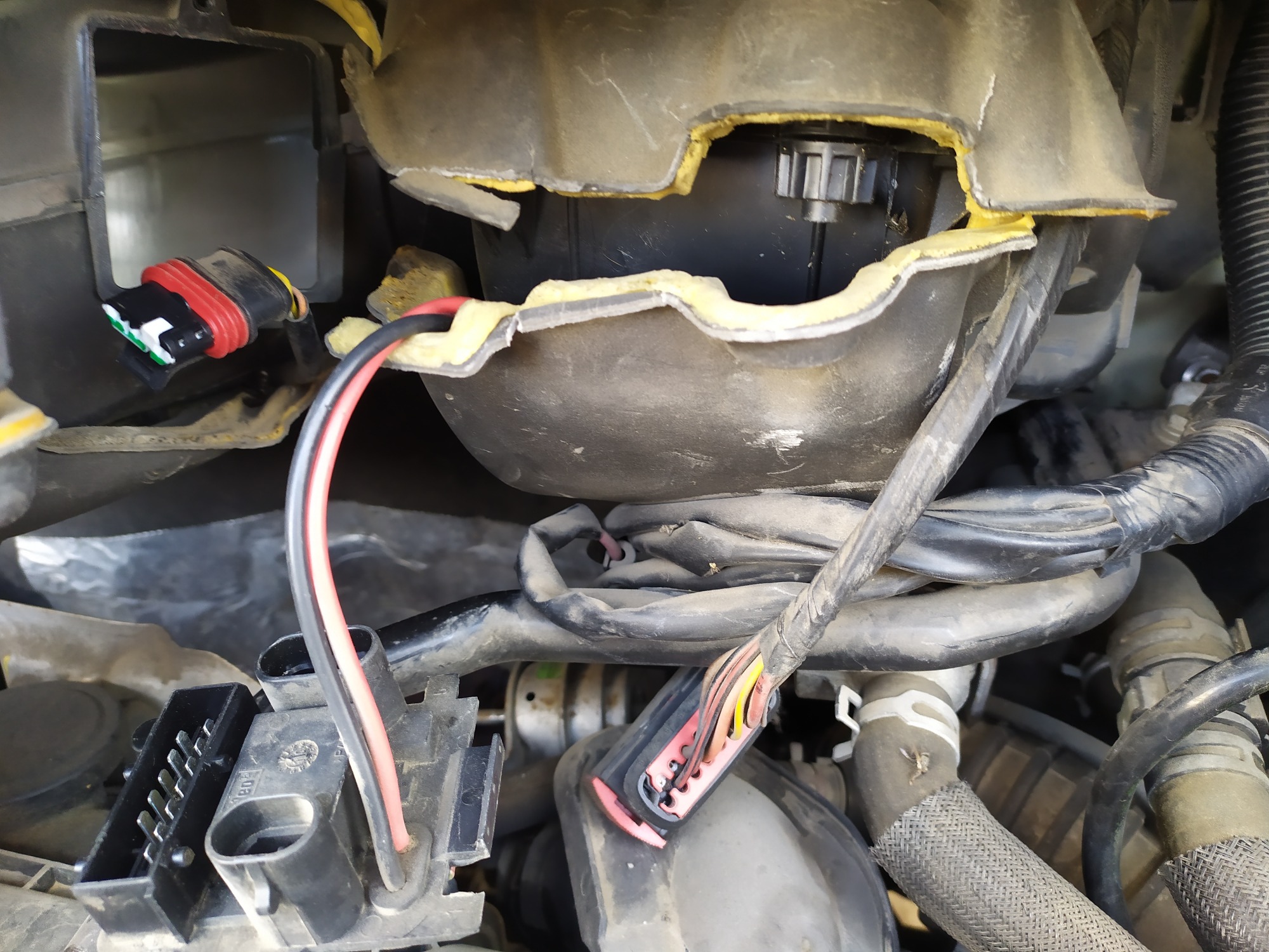

karras
Llegó la pieza y puesto
Ta ta chan .malabares
Funcionando
Puse el valeo que era el que venía de origen,de largo igual
