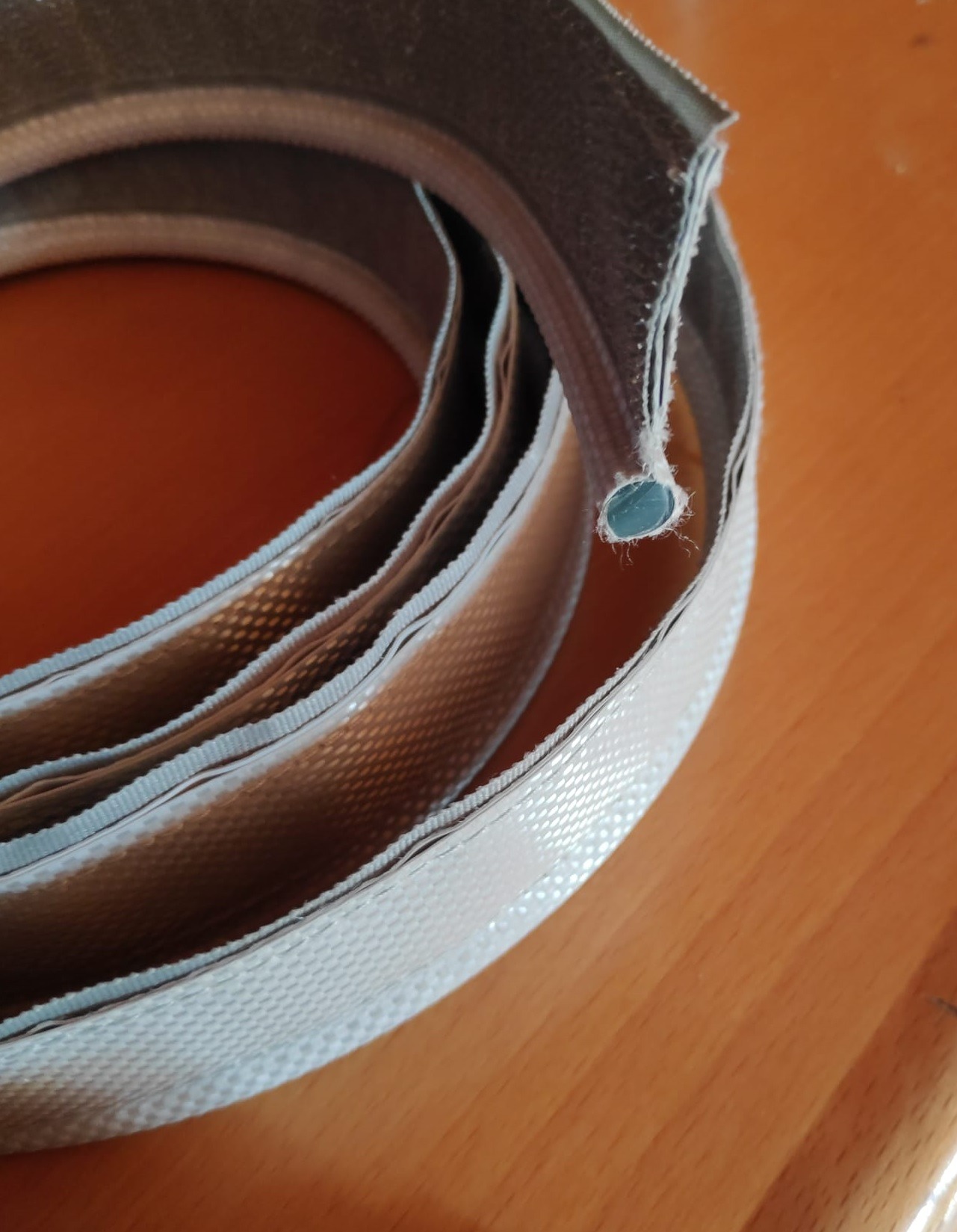

Utilizo un perfil con velcro de una funda de techo elevable thaiss para unir un toldo tarp en el que le hemos cosido una banda de velcro. Adjunto una imagen del perfil para intentar explicarlo mejor
Lo de utilizar el cable de antena de los chinos cosido directamente al tarp es otra solución en el caso que no tengas el perfil de thaiss, no haría falta coser ningún velcro, pero en mi caso lo utilizo para unir un avance a la furgo y a una funda del techo thais y nunca se ha salido de la guía, todo el tinglado es para poder mover la furgo sin tener que desmontar el avance.

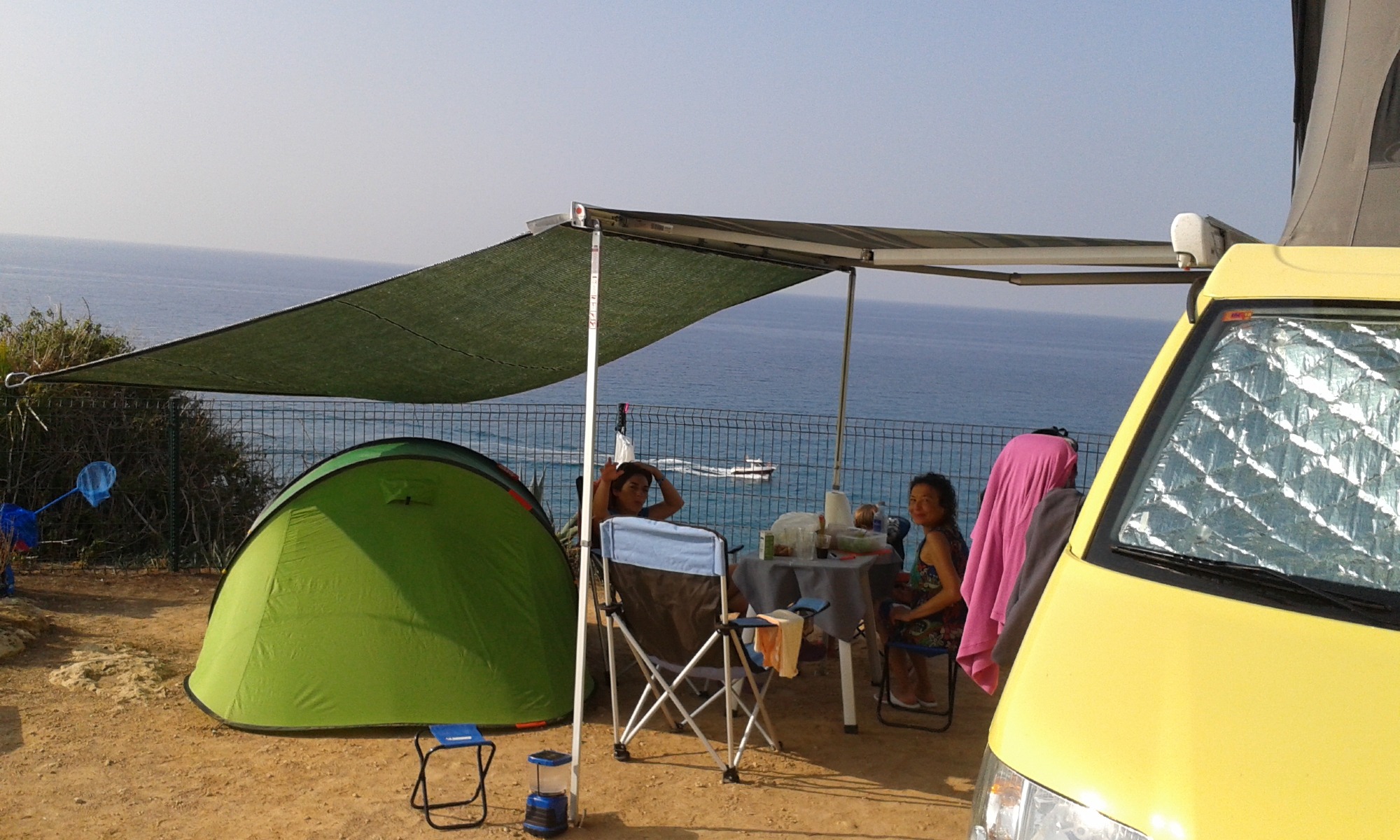

Yo llevo toldo compacto pero me fabrique un sombreado para ampliar zona de sombra por el lado del toldo o ponerlo por el otro lado de la furgo cuando el toldo, por la situación de la furgo, no da sombra. Yo cogí el bordón doble porque la hendidura que tiene el toldo en el frontal (carcasa) es fina y la del otro lado de la furgo es gorda ( el carril de las california).
Si encuentro alguna foto que salga ya la pondré.
La empresa donde me hicieron el sombreado es esta

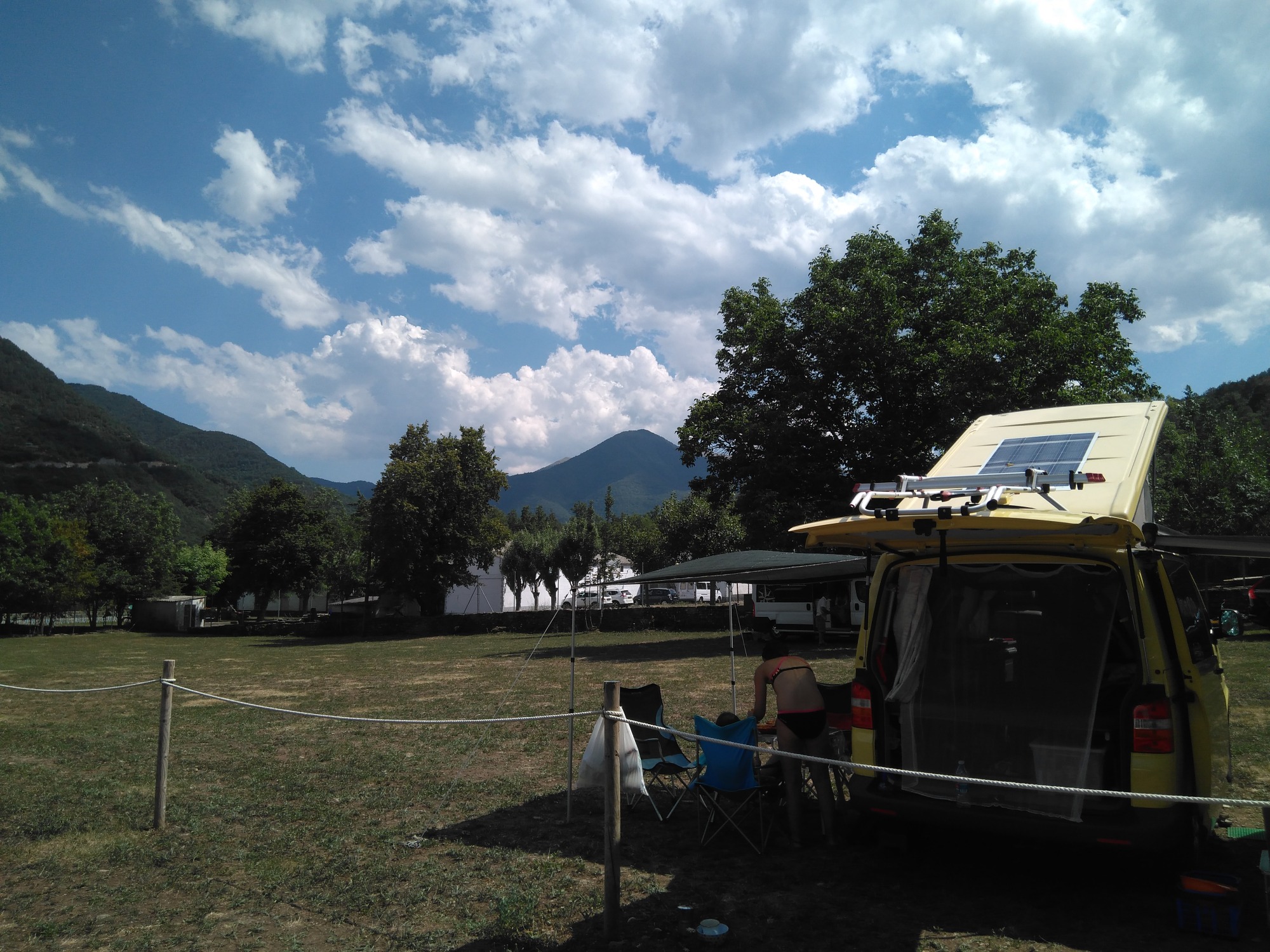

Resultado final (aunque no está muy tenso en esta ocasión)...
