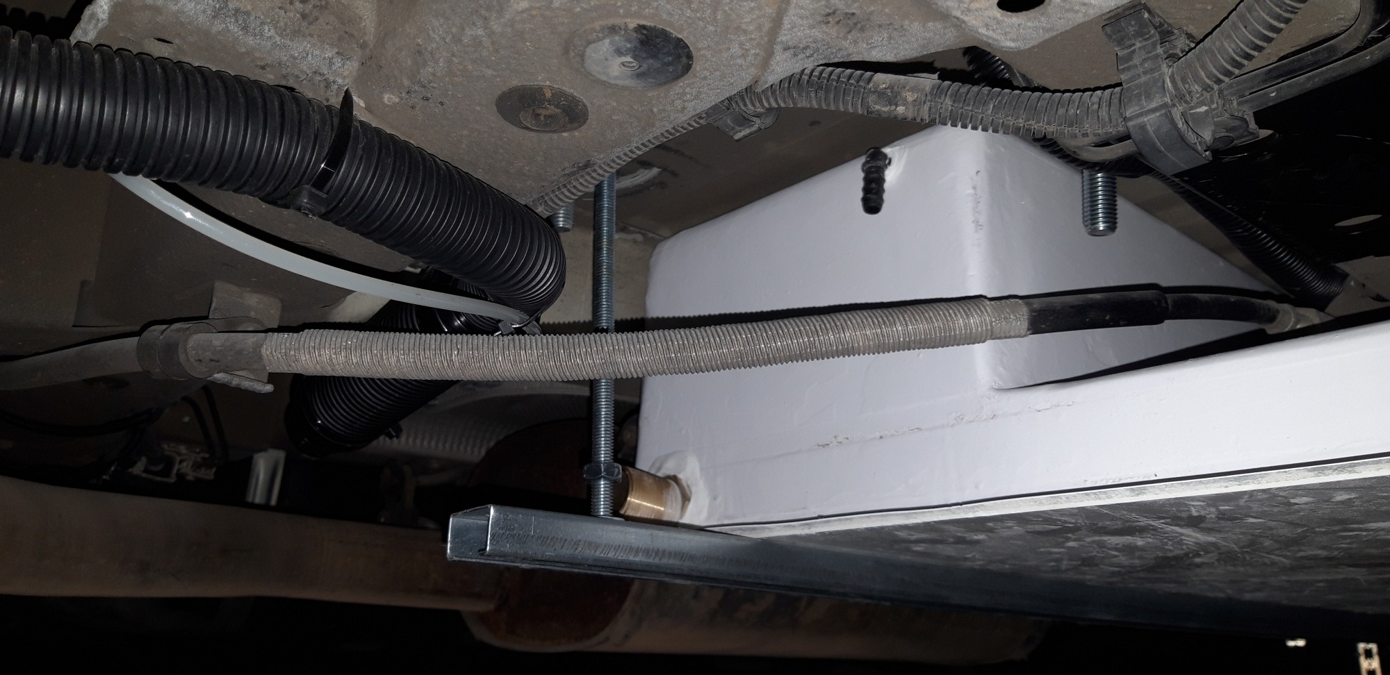

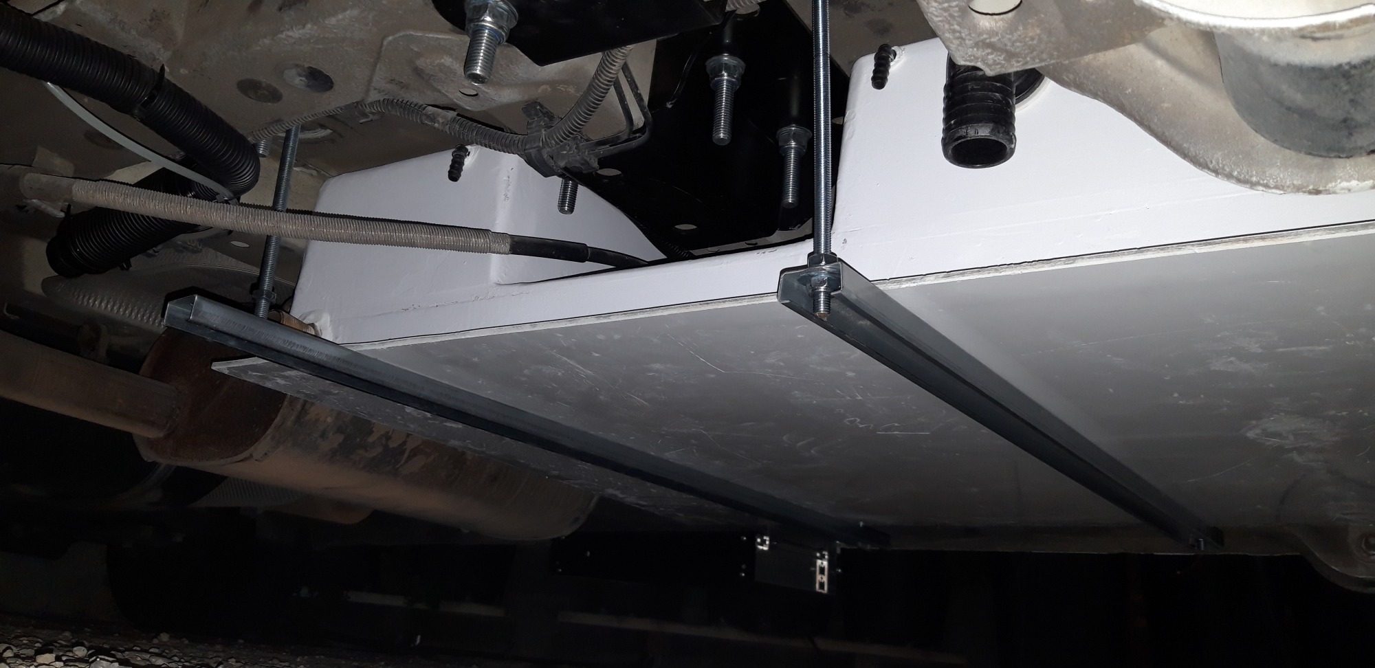

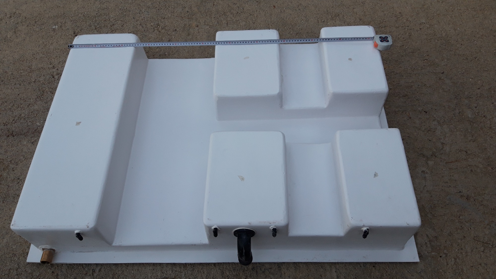

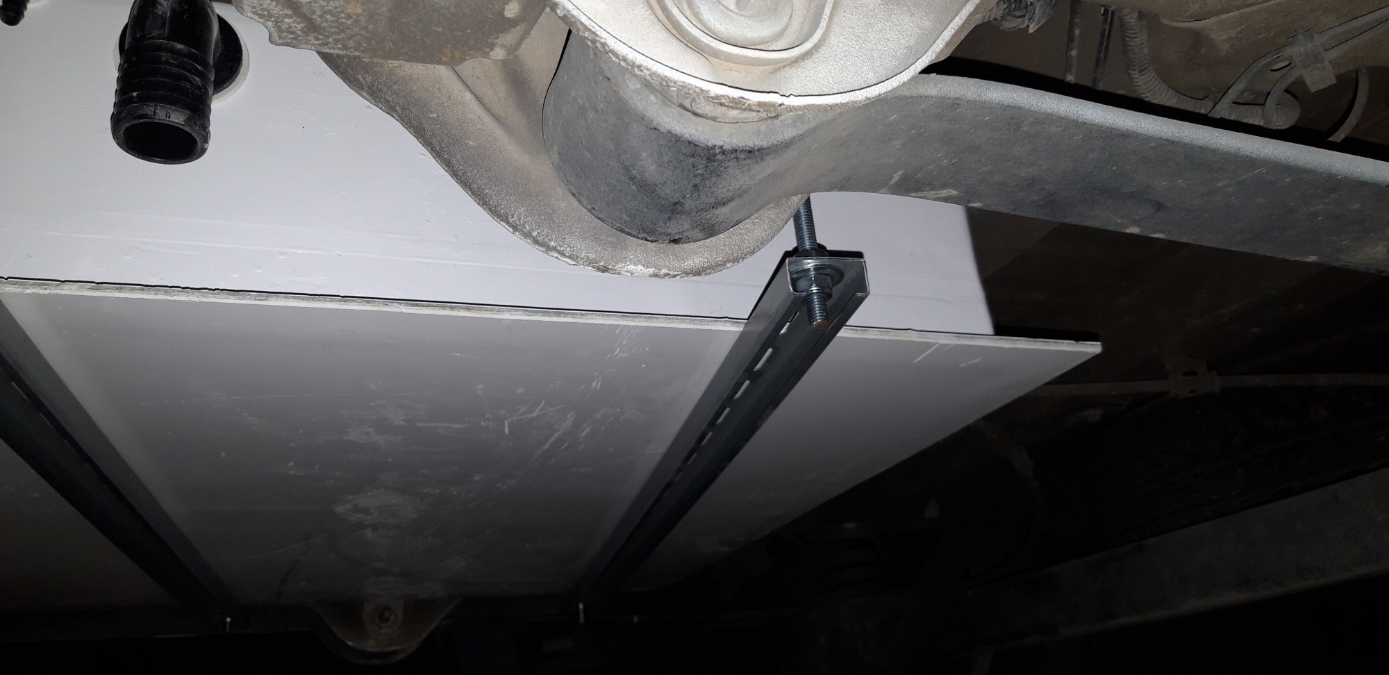

Hola compañeros. Dejo aquí ésta solución, por si puede ayudar a alguien. Gracias a éste hilo, pude probar la solución de los dos depositos de 40, uno de ellos con pasamuros. Pero en la anterior furgo pudimos comprobar, que 80l de agua para 3, viene corto para pasar el finde. Asíque en la nueva, metimos el de limpias de paso de rueda de 112l, y éste depósito de bajos para las sucias de 120l de capacidad. Nos lo hicieron los chicos de Artiello campers, los encontramos en Instagram, pero también tienen facebook. Estan en un pueblo de Valencia, pero imagino que podrán enviarlo, es cuestión de preguntar. Es un depo que se mete bien arriba, y no molesta en los caminos. Está hecho en fibra, asique si se rompe, se puede reparar facil. No hay que tocarle nada, va perfecto, llegar y colocar,  e incluye las tomas para cocina, ducha y descarga. Es válido para Ducato/ Jumper/Boxer L2 con estructura CTA.
