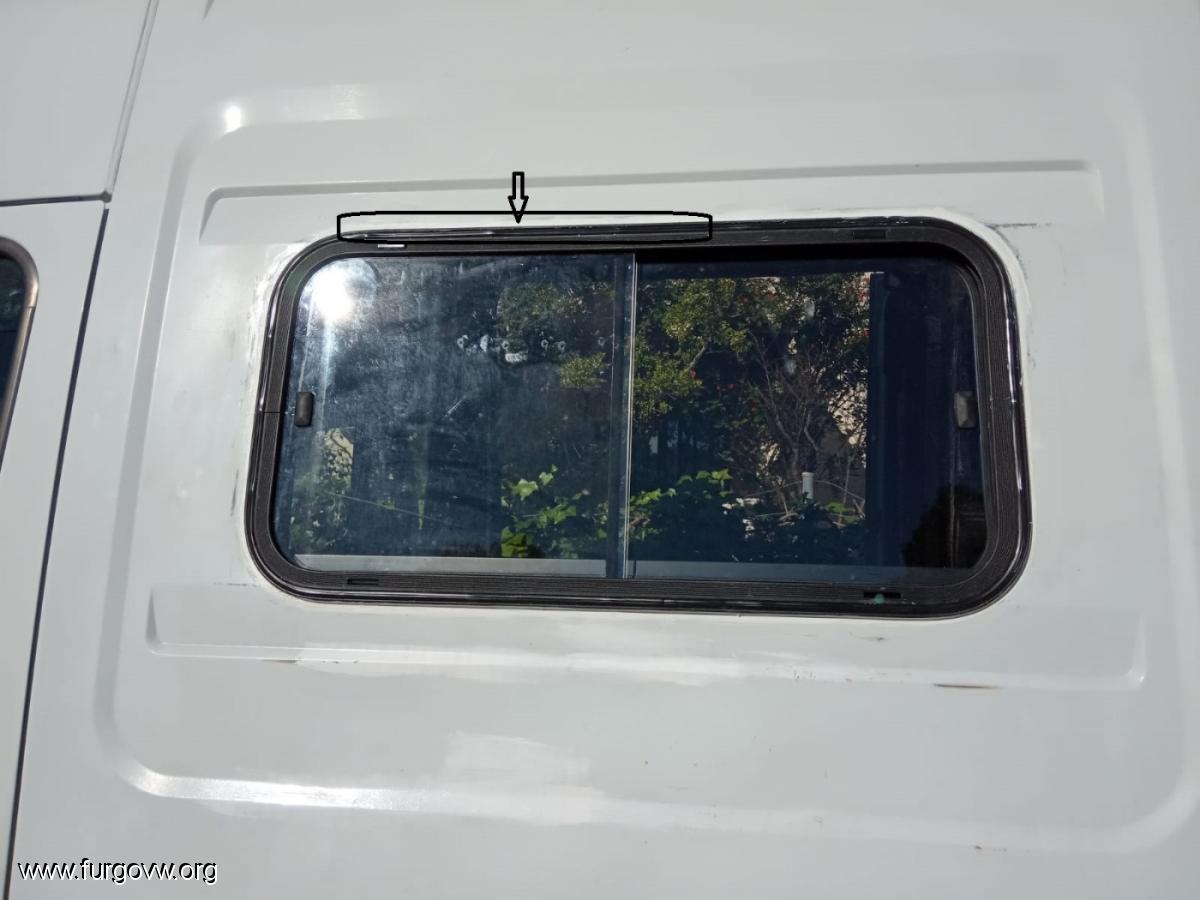

La ventanas laterales son las mismas que quiero poner en mi furgo... como hicisteis la instalación ?? es decir, pusisteis goma despues de cortar en el filo, o la ponéis directamente ??
Saludos y gracias..... y lo dicho... enhorabuena
gracias!! si, va a quedar no profesional pero esperemos que funcional. No entiendo lo de la goma... nosotros agujereamos la chapa y luego directamente la ventana. Rellenamos los huecos con skaflex. Te doy más detalles si lo necesitas pero no se a que goma te refieres...
JulioFHR
Cita de: Laiamendez en Diciembre 28, 2018, 18:11:58 pm
Laiamendez.... como dices esa es la idea que tengo yo también, que no sea profesional.... pero si muy funcional... lo de la goma cuando recibí la ventana venia con una goma para rodear la chapa, yo tenia la idea de ponerla también directamente con sikaflex...
Saludos y muchas gracias por la ayuda.... y sigo por aquí para cotillear  :roll: jejeje
La gomas que vienen con la ventana son dos, una para el exterior que va donde pones los tornillo! y otra es para el interior que sirve de perfil. Yo esa no la he puesto porque se me quedaba pequeña... espero haberte ayudado.
Laiamendez.... muchísimas gracias, porque taba volviéndome loco.... solo una cosilla mas, pusisteis tornillo o la pusisteis solo con sikaflex.... gracias de nuevo y perdona la lata que doy...
y eso si.... Feliz entrada de año a todos
De nada Julio, para eso estamos!! Para ayudarnos unos a otros... cositas que comentarte: los listones que pusimos alrededor de las ventanas por dentro los compramos del grosor del nervios de la furgo. Así luego nos servían para enganchar ahí el friso.  Mira esta foto, en ese momento esta atornillando el friso en los listones de la ventana! Las ventana vienen sin agujeros para atornillarlas, les hicimos agujeros con una broca de metal. El tornillo atraviesa desde fuera la ventana, la chapa y el listón. Luego se pone un embellecedor por fuera (que te viene con la ventana), para que no se vean los tornillos. Espero haberte ayudado y cualquier duda, no dudes en preguntar XD
Laiamendez
Te viene unas instrucciones en francés, nosotros las traducimos... te copio y pego... la traducción no es exacta pero de algo sirve!!
1) Marque las dimensiones del corte, es decir: las dimensiones de los marcos
indicados en los bocetos opuestos más 2 mm (por ejemplo, si su baile es 798
x 398, corte 800 x 400) centrándose en el sello del cuerpo. Los rayos son de
75 mm.
2) Corta la hoja con una cizalla o una sierra de vaivén. Enjuague el corte para
que no quede afilado. Para evitar la corrosión, proteja el borde de la hoja con
barniz, pintura.
3) Refuerce el interior del vehículo con un listón de madera y metal de 25 a 32
mm de grosor formando un marco alrededor de su corte.
4) Coloque un cordón fino de maska Sikaflex 211 (aproximadamente 2) en el
extremo inferior para un mejor sellado. Ver boceto a continuación (masilla no
incluida). Coloque el sello (suministrado con la bahía) en la ranura provista.
5) Limpie las dos áreas de unión con la ayuda del desengrasante: el talón del
marco y el cuerpo de aluminio - superficie seca, libre de polvo y libre de grasa
(desengrasador no incluido).
Usando una bomba de masilla, coloque un reborde de masilla Sikaflex 221 u
otra masilla de poliuretano en la periferia del marco (aproximadamente 8 cm)
vea el boceto. La bahía se mantendrá en posición hasta la polimerización de
la masilla (48 h mínimo).
6) Inserte el estante en este compartimiento, teniendo cuidado de centrarlo (la
ventana deslizante exterior debe estar en la parte delantera del vehículo)
7) Posibilidad de fijar las bahías "PANORAMA" por tornillos. Taladre orificios de
montaje (en el talón del marco) con una broca 4 y taladre el cuerpo con una
broca de 3 en el caso de usar tornillos metálicos 3.9 (estructura metálica). La
fijación también se puede hacer con remaches ciegos directamente en la
hoja. (El cordón de sellador tiene solo una función de sellado).
8) Instale el tapón de rosca teniendo la precaución de dejar 100nm sobre el
tendido para el corte 48h después, tiene una ligera extracción.
9) Después de la instalación de la bahía, cierre los pasajes de agua ubicados en
la parte superior de la bahía, utilizando dos contraventanas provistas en el
paquete.
Nota: Todos estos compartimentos se entregan con una junta de acabado
interior para paredes de 25 a 35 mm, que se recorta en el perfil. En el caso
de una pared de más de 35 mm y hasta 70 mm, podemos suministrarle un
ángulo de PVC de acabado interior (ref 290016) que se adhiere al grosor de
la pared
