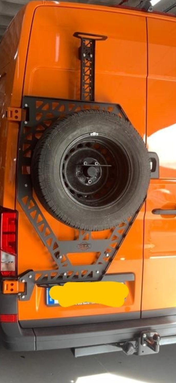

Buenas Luis, soy Oier, tengo una pregunta importante sobre el portaruedas, has probado soltar la rueda de repuesto con la llave que trae csa? Con las llaves de serie que trae la furgoneta o has tenido que hacer algún apaño?, sobretodo las tuercas de arriba, donde está la pieza que es peldaño de la escalera. Para empezar la llave de csa es de vaso de 17 y los tornillos de las  ruedas son de vaso 19

Hola pikatxon. Yo acabo de montar justo esta semana ese mismo portaruedas. Tengo la sensacion( no tengo aun la furgo) que no es una llave de vaso, es un tipo torx, se saca el tornillo por el interior, sino roza como tu dices con el peldaño, y creo que es un adaptador y lo suministran con el portaruedas. Cuando la tenga en unos dias lo compruebo in situ, y ya te digo.

Cita de: xavibcn en Febrero 06, 2021, 16:48:37 pmHola pikatxon. Yo acabo de montar justo esta semana ese mismo portaruedas. Tengo la sensacion( no tengo aun la furgo) que no es una llave de vaso, es un tipo torx, se saca el tornillo por el interior, sino roza como tu dices con el peldaño, y creo que es un adaptador y lo suministran con el portaruedas. Cuando la tenga en unos dias lo compruebo in situ, y ya te digo.
Buenas. Creo q m3 explicado mal. Cuando puedas compruebas con las llaves q trae la furgoneta y la llave que trae el de portaruedas, entonces entenderás mejor lo q pregunto.
Otra cosa, comprueba también si puedes sacar fácil la rueda de repuesto. A mi me han tenido que mandar 3 veces portaruedas nuevo por diferentes problemas
