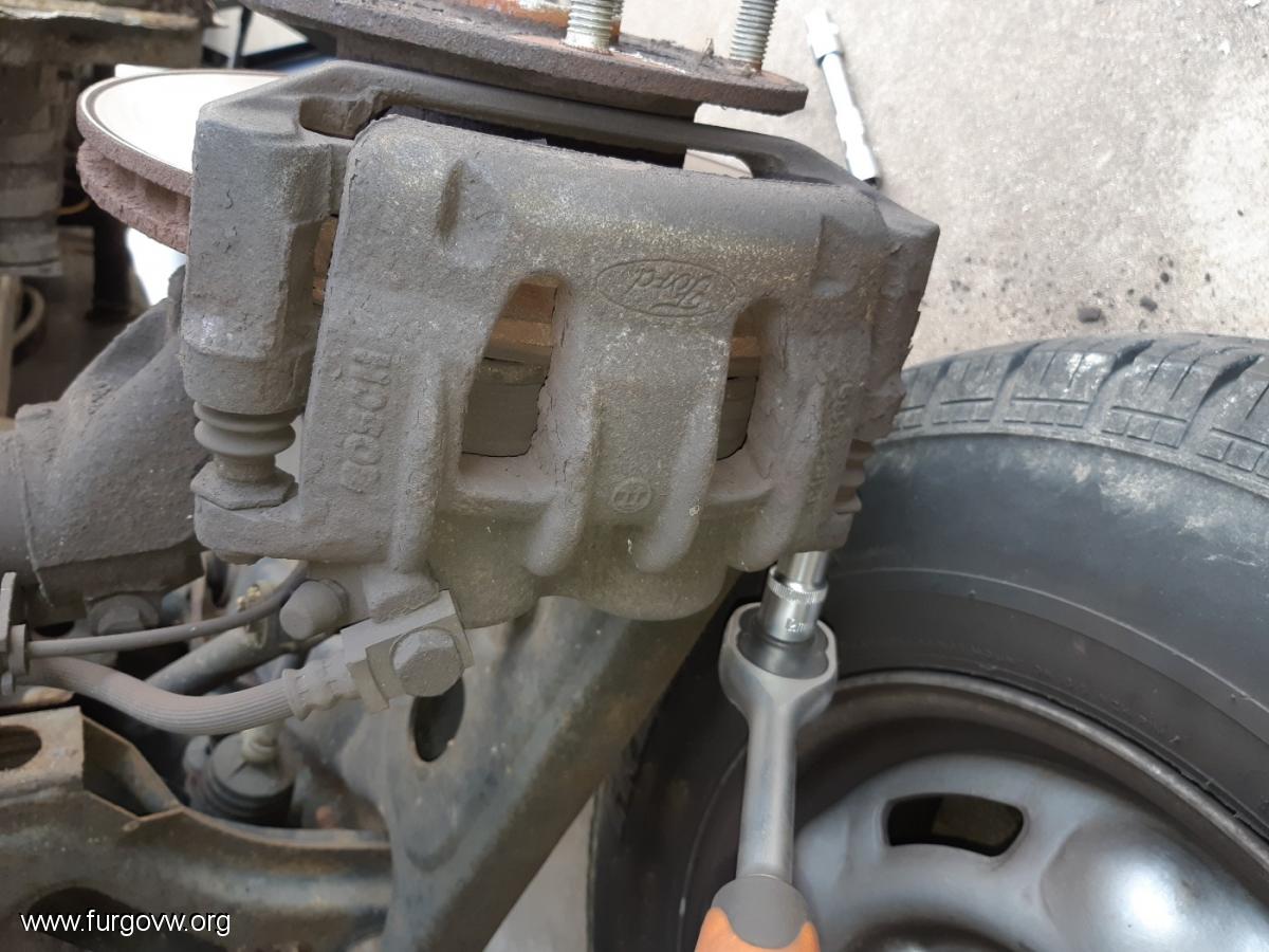

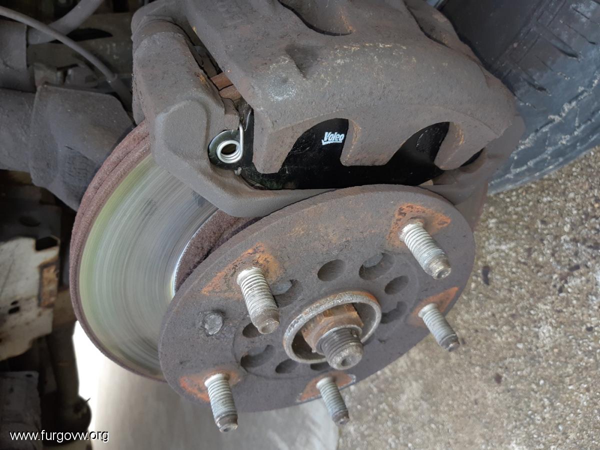

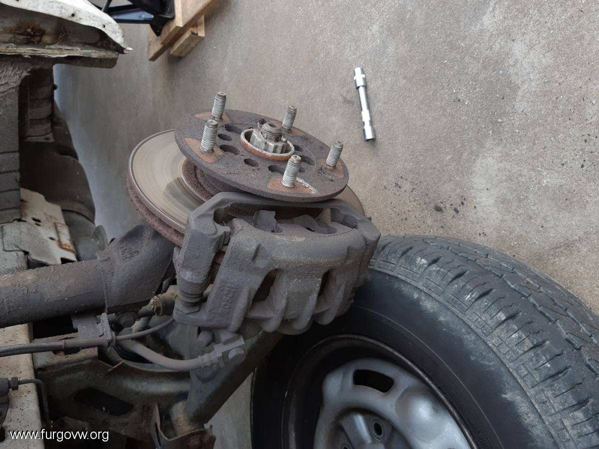

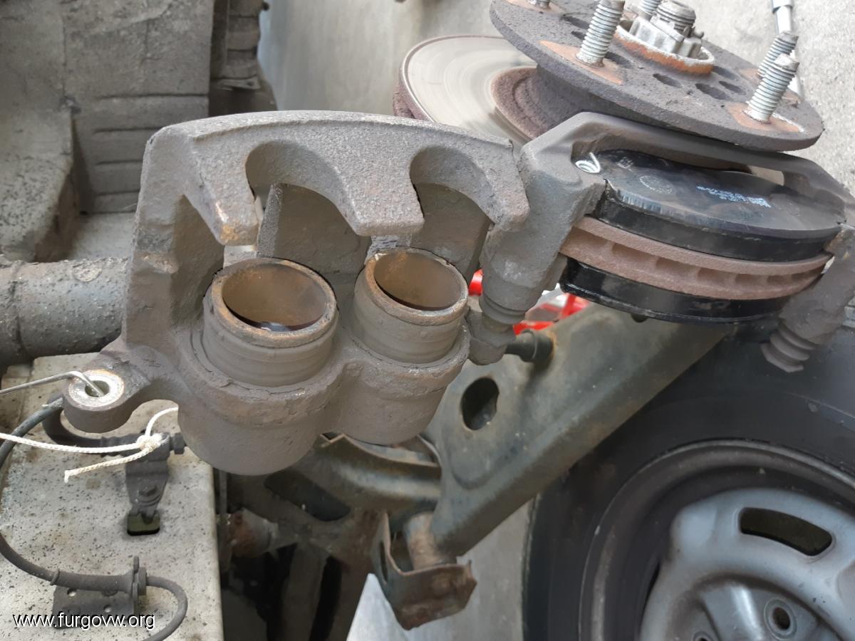

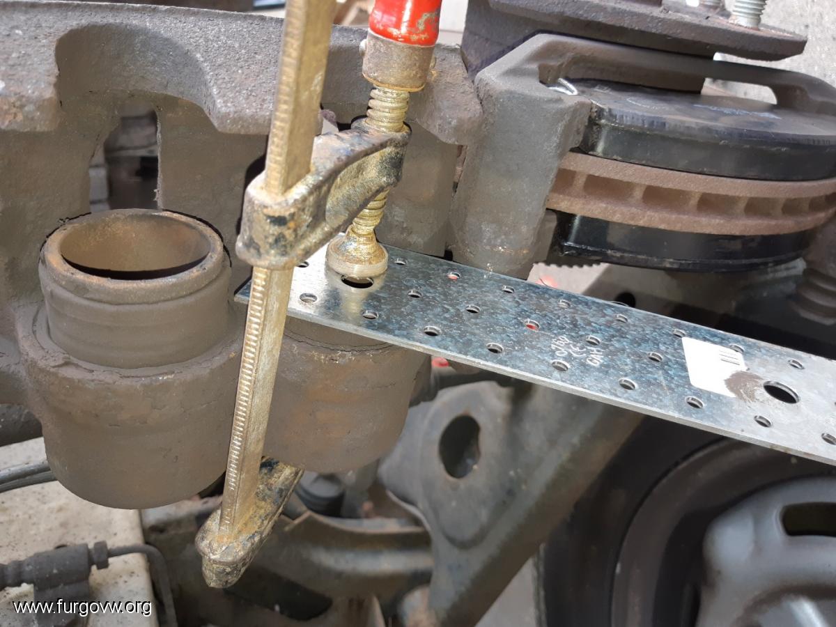

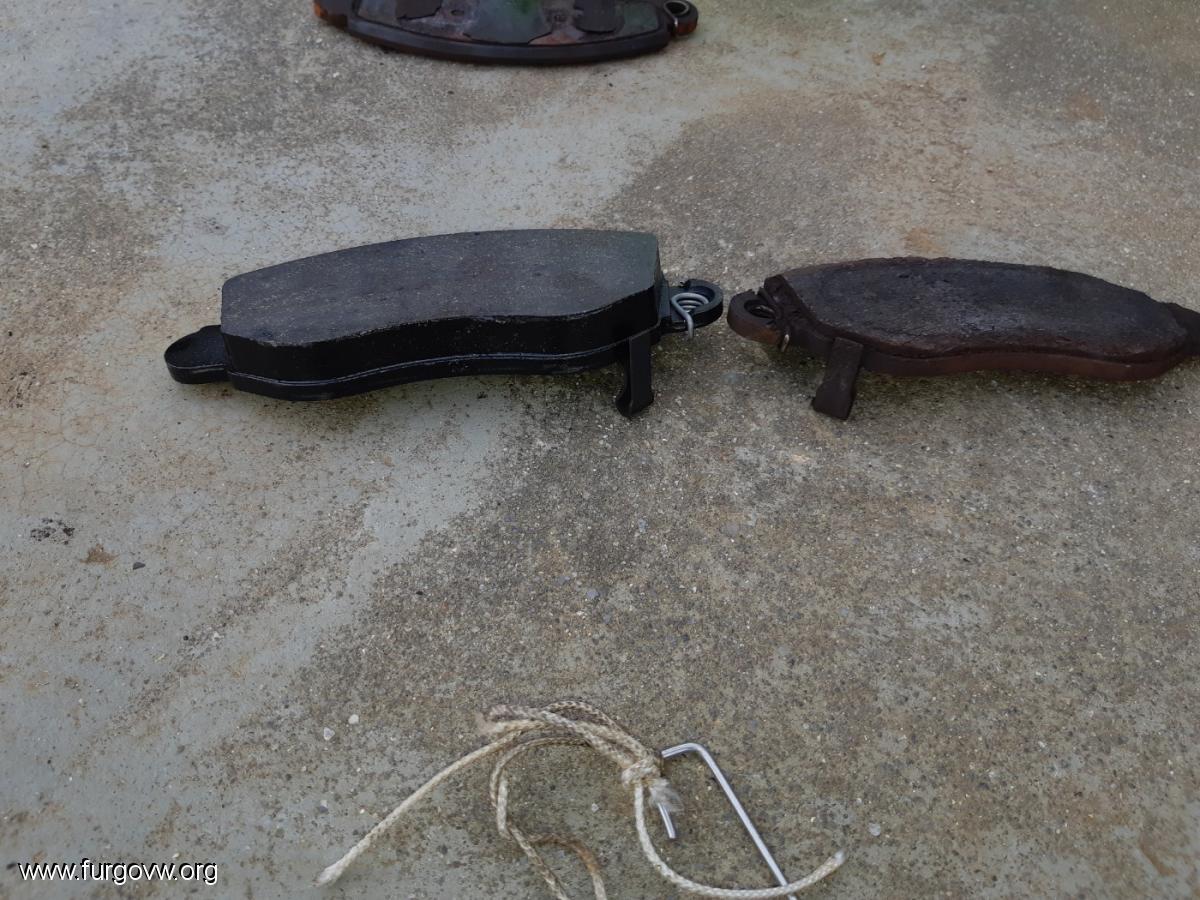

Ayer domingo le cambie las pastillas de freno delanteras a mi mk6. Supongo que ya habrá explicaciones y fotos en el foro, pero por si acaso pongo unas fotillos.
Y como siempre todas de lado...lo siento.
Decir que es muy muy facil.
El mayor problema que tuve fue levantar la furgoneta, ya que el gato que trae la furgo no llega a levantarla para sacar la rueda, es algo que no tiene ningún sentido.
O ponia el gato donde no era, aunque el propio gato trae un dibujo que indica donde se pone, o no entiendo por que la furgo trae ese gato. Lo que hice fue ponerle unas maderas debajo del gato. Pero es que si pincho una rueda en carretera estoy fastidiado.
