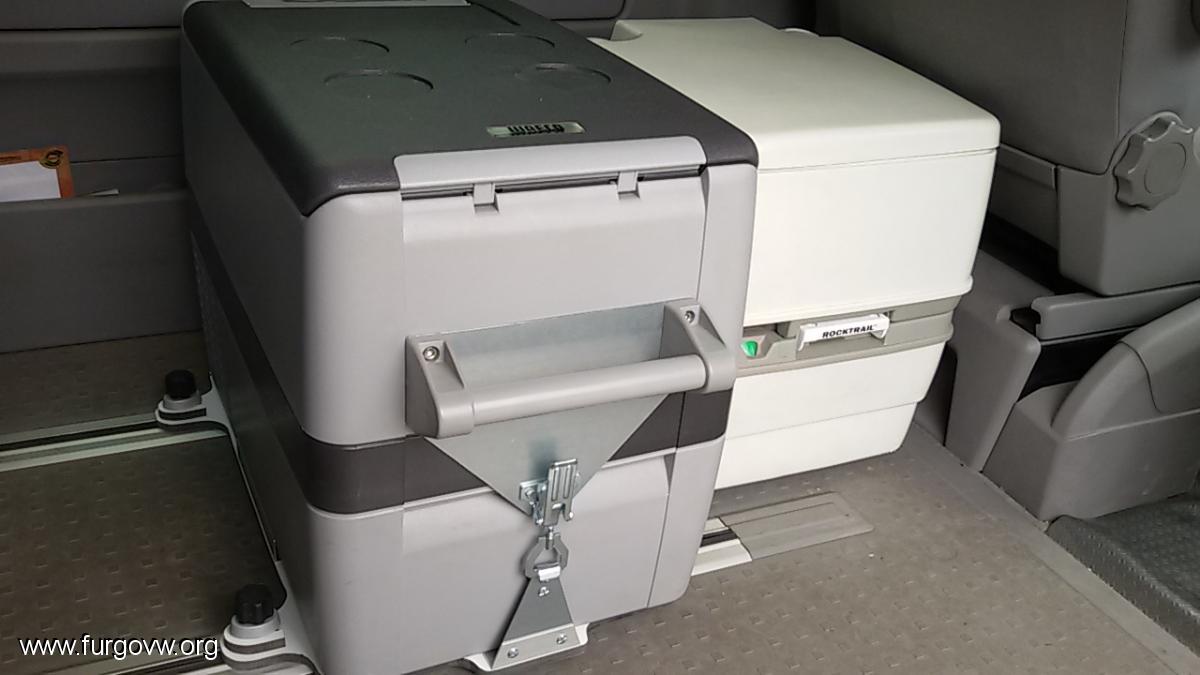

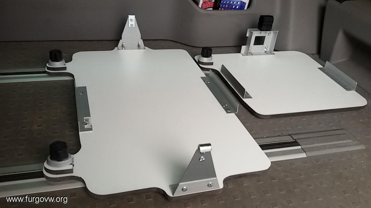

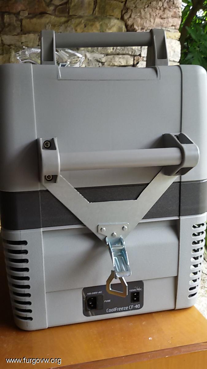

Cansado de llevar nevera y poty mal y sobre todo inseguro me puse ello, buscar primero ideas y luego bricolaje.
Este es el resultado, espero que os guste.. :)
Jivaro
Esto te lo has hecho tú ?? Cómo has cortado la madera ? Y las piezas metálicas ?
Eres un manitas. Tiene un aspecto totalmente profesional.....
VW T4 California Coach del 93 ....
mael
Gracias Jivaro, es solo sierra d calar, taladro, fresa y lijadora. La chapa es fina, se trabaja bien.
El resto es paciencia, esta anclada con las prensillas originales d wolkswagen..

Un trabajo muy fino... :) ¿Cómo sujetas el potty?

Por lo que se vé, el anclaje de la dcha es igual pero para el poty, gran trabajo compañero, enhorabuena.

No es sólo lo que dices. Es esto y muchas manitas. Siento una sana envidia. Espero poder llegar a hacer algo parecido algún dia.

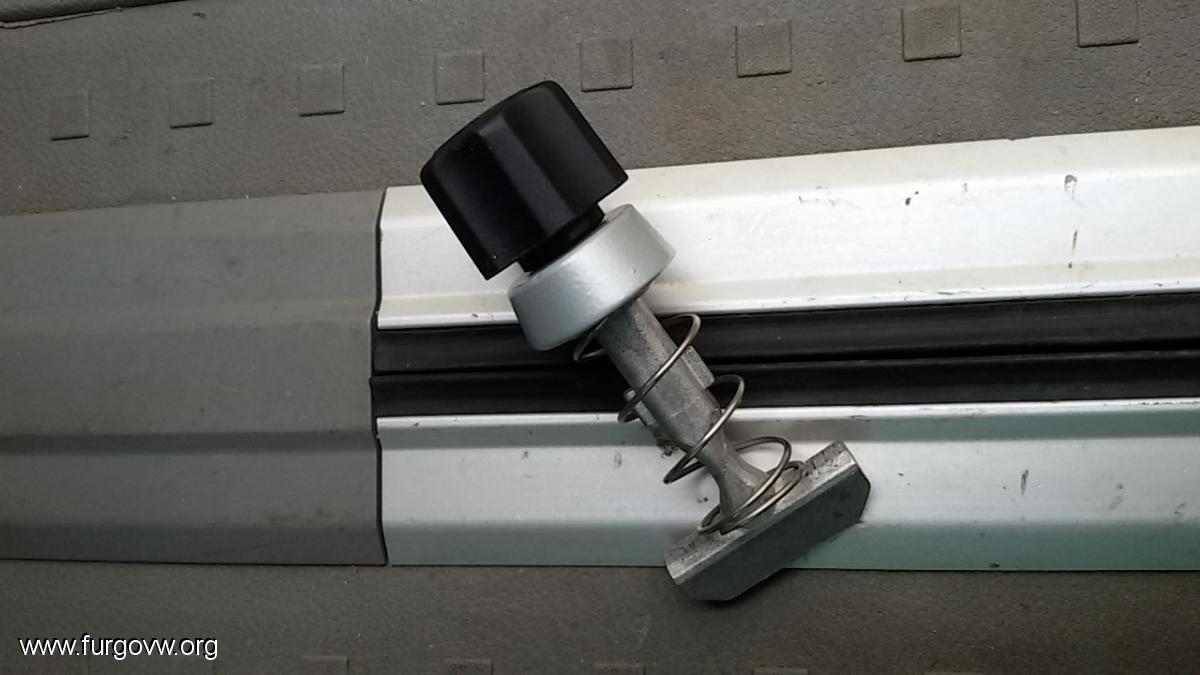

Qué piezas utilizas para el anclaje en la guía ? De dónde las has sacado ?

El anclaje del poty a la base es con bridas de electricista con seguro. Luego van a las guías de la furgo con las prensillas originales de wolkswagen, son un poco caras(18€ cada una) pero quería ir a tiro fijo con eso..la verdad es que no se menea nada y esta todo mas ordenado..
Jivaro
Puedes poner una foto de estas presillas ?
Muchas gracias

Les hare unas fotos a las presillas..

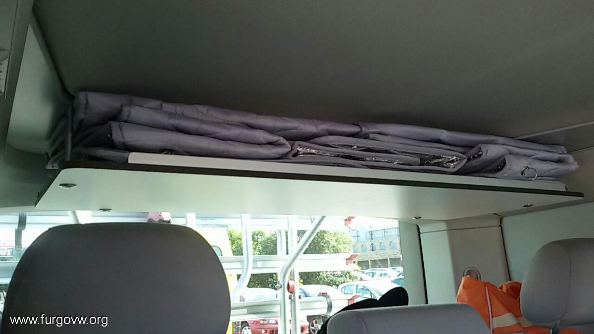

Había olvidado una balda para el techo del mismo material (madera de 1 cm de la que utilizan ahora para hacer por ejemplo las mamparas de las duchas en vestuarios, no me acuerdo de su nombre) para poner cosas que pesen poco, como los aislantes que es lo que pongo ahora.
GL
Eres un p*to máquina. Lo que ya te han dicho: le pones una pegatina y parece original de alguna casa.
Creo que la madera que dices es HPL.
Y por cierto, ten cuidado con cómo guardas esos oscurecedores en la balda!

Los oscurecedores por ahora estan bien, tienen 4 años y como nuevos.. :)

Las presillas que vende wolkswagen...18€ de naaa.. >:(
Jivaro
Ok, gracias por la foto.
Entiendo que podemos inventar algo parecido por mucho menos de ls 18 € de VW que realmente es una pasada. Cuando vuelva de vacaciones tengo en cabeza un proyecto que necesitaré fijar a los railes de la furgo. A ver qué se me ocurre para hacerlo de forma fiable y económica.
