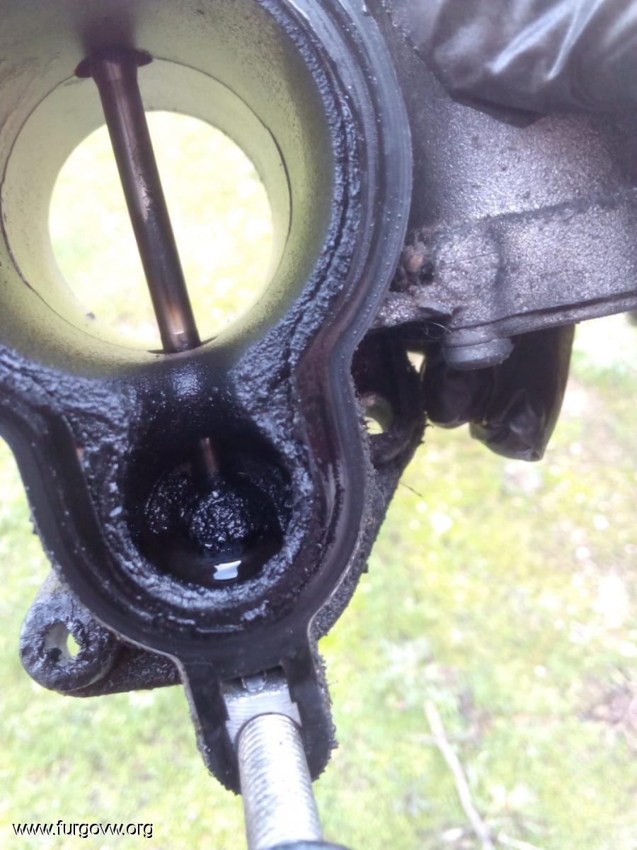

Pues ayer me lie con la EGR, y al de unas horas conseguimos sacar la pieza y estaba tal que así. La limpiamos lo mejor que pudimos y la volvimos a poner en su sitio. No me atreví a poner la chapita, no vaya a ser que despues de montarlo todo haya que volver a desmontar para quitar la chapita. Tras limpiar la EGR el testigo seguía encendido, pero lo apagué mediante el OP-COM, los fallos solo eran referentes a la EGR. A ver si no se vuelve a encender. Os dejo las fotos:
Por cierto, ¡Mil gracias al que ha hecho este manual! Sino no hubiera sido capaz ni de abrir el capó...

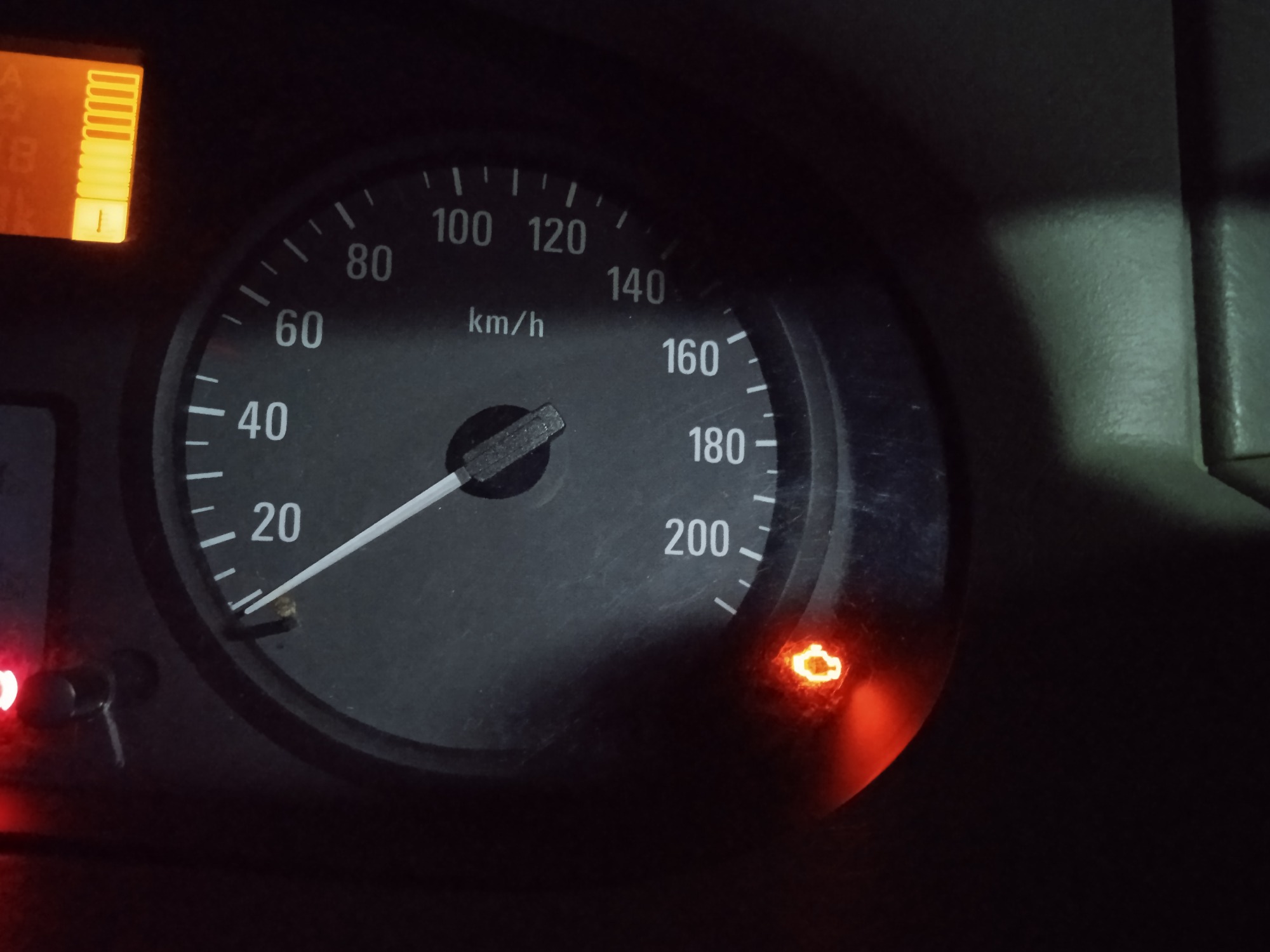

Buenas tardes.  Hoy cuando he cogido la furgoneta para ir a la academia y volver se me ha encendido esta luz en el cuadro y no se ha apagado en todo el trayecto.  Segun se ha encendido he parado y mirado en el manual para saber que era.
Pone que es problema en el sistema anticontaminacion de la furgoneta. Notar al andar la noto normal. No es que le falte potencia ni nada
¿Será la egr que falla?¿ a alguien más le ha pasado?
La furgoneta es una Opel Vivaro 2.0 CDTI del 2010 de 114cv.
Gracias de antemano a todo el que pueda ayudar
karras
Tenemos la misma furgo motor m9r
A mí me pasó muy pronto a los 50000km.
No recuerdo que luces tenía encendida pero la furgo seguía bien
Si la válvula se queda pegada cerrada es como si la tuvieras anulada.
Yo cogería y haría unos km subido de revoluciones a ver qué pasa
A lo mejor es algo de polución
Te cuento esto dentro de mi ignorancia
Bortx

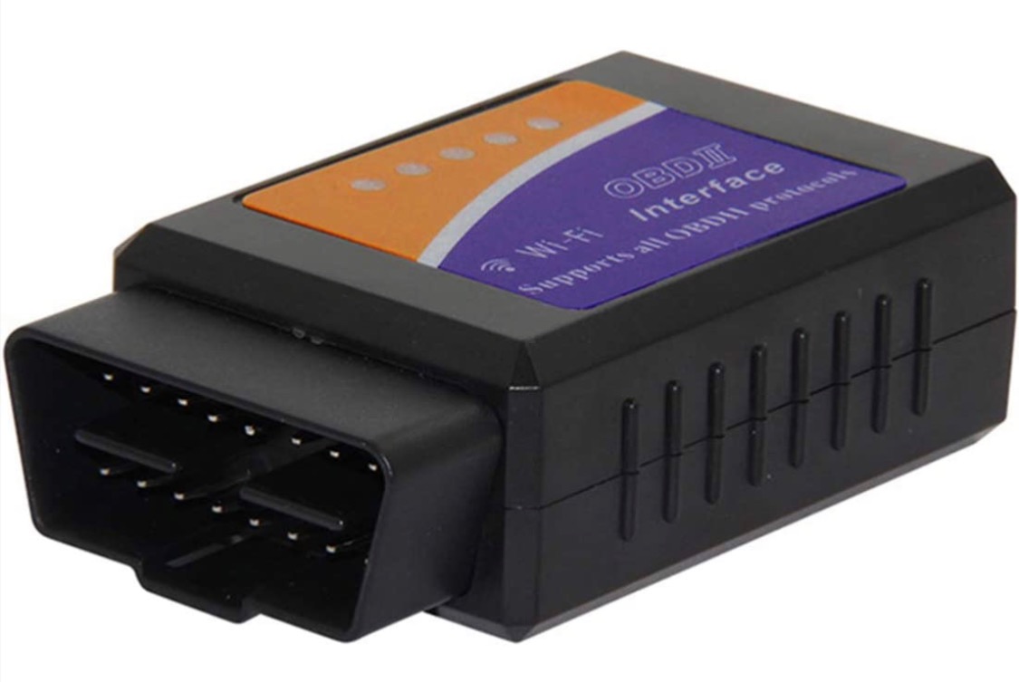

Lo mejor que puedes hacer es comprarte un cacharrín de esos para enchufar al conector OBD y con una app del movil te dará muchas más pistas de por dónde pueden ir los tiros.
No valen mucho y te servirá más veces
karpintxiki
Cita de: Bortx en Junio 15, 2022, 12:13:30 pmLo mejor que puedes hacer es comprarte un cacharrín de esos para enchufar al conector OBD y con una app del movil te dará muchas más pistas de por dónde pueden ir los tiros.
Si que tengo pensado cogerme uno pero no se que modelo concretamente sería el que necesito
Bortx
Cita de: karpintxiki en Junio 15, 2022, 23:56:14 pmSi que tengo pensado cogerme uno pero no se que modelo concretamente sería el que necesito
Solo te puedo decir que si es para un iPhone tiene que ser por wifi. Por Bluetooth no vas a poder.
Yo tengo ese de la foto. Digamos que emite una señal wifi que el móvil detecta. Te conectas a ella y listo.
Luego tienes muchas apps que te sirven. Es cuestión de probar
