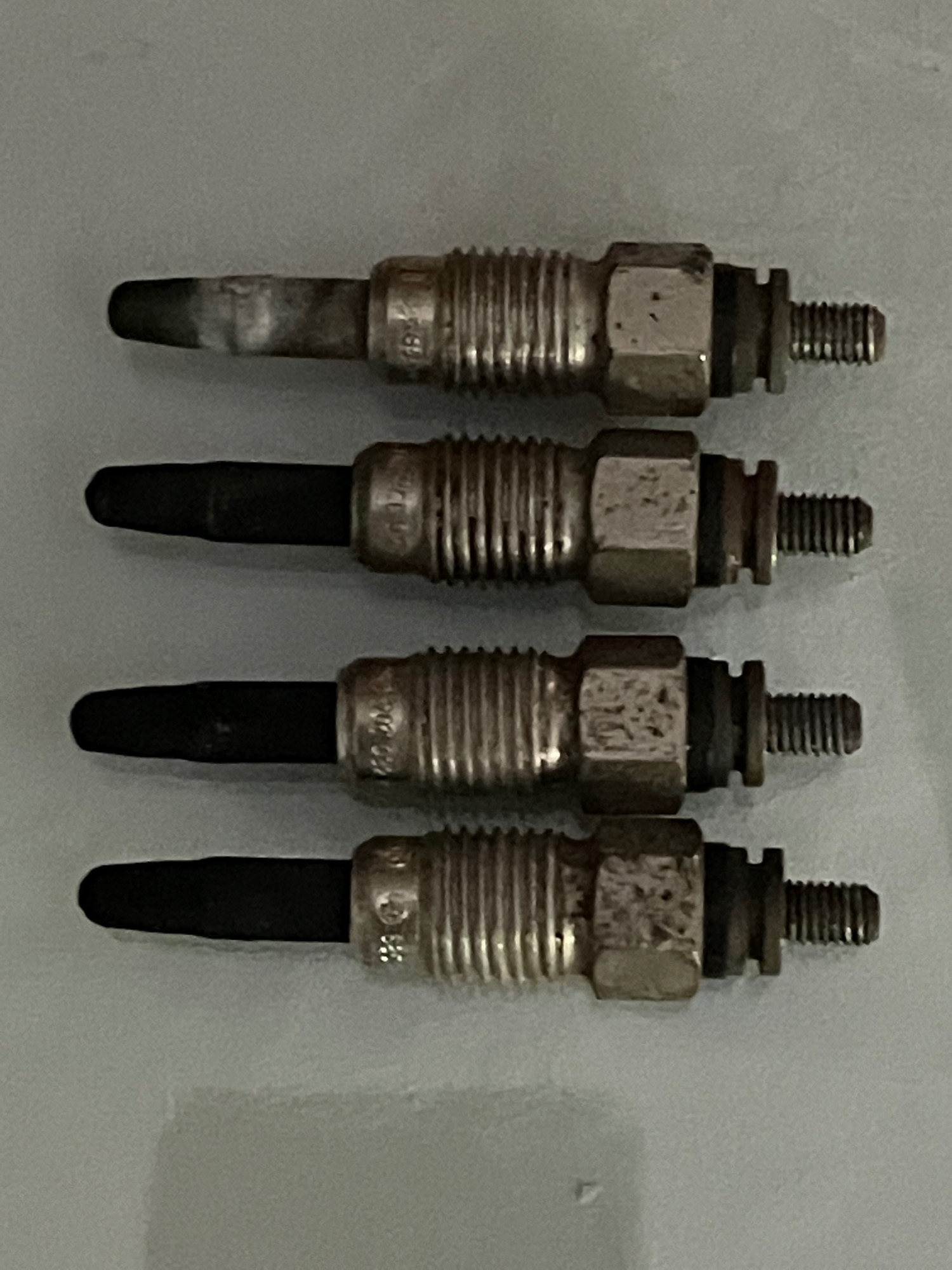

Hola a todos
Me he ido de vacaciones a la zona de Zamora (vivo en Benidorm) y cual ya sido mi sorpresa
La furgoneta no arranca después de haber helado (cosa impensable en Benidorm)
Reviso la instalación de los calentadores con el multimetro y va perfecto, mal asunto. Los calentadores estan fritos
Bueno, los encontre en amazon prime por 26 euros marca Beru cod. GN857
Me arriesgue a comprarlos por que yo miraba el motor (un ABL) y pensaba... a ver quien tiene co jo nes y cambia los calentadores sin tener que montar un circo y quitar bomba inyectora y demas familia.
Bueno
Manos a la obra
Sin desmontar absolutamente nada se puede. Solo quitando la chapa de cobre que los interconecta y el cable gordo que los alimenta. Se sufre mucho, vamos que no se lo deseo a nadie.
Importante hay que tener un iman de esos que parecen una antena de una radio por que se caen la herramientas, las tuercas y para sacar y poner los calentadores
Los dos de la derecha (3 y 4) salen facil por que se puede usar carraca pero los de la izquierda tela...
Hay que tener varias llaves 8 mas largas mas cortas etc y de la 12 igual
En la foto se ve el unico bueno que quedaba
Bueno ahora arranca como un gasolina jejejeje
