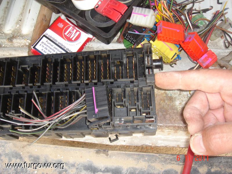

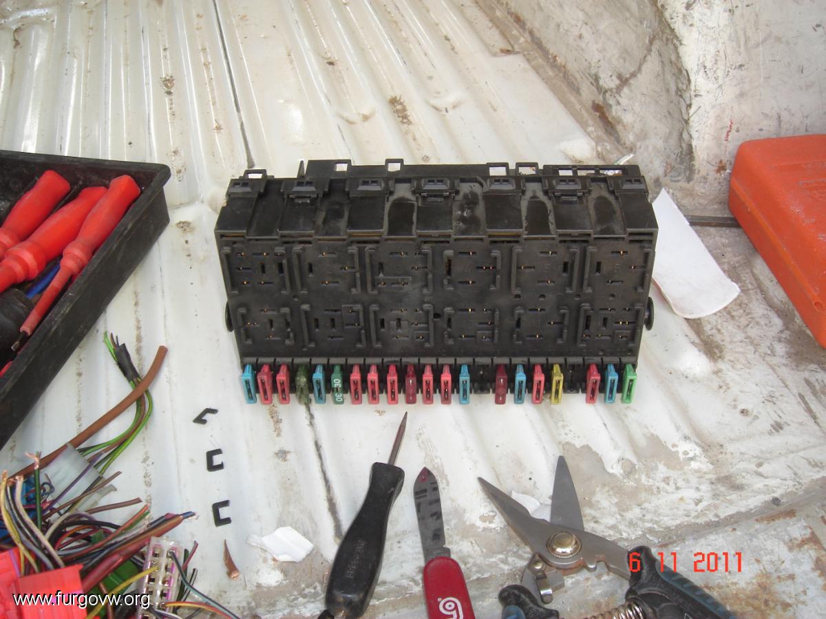

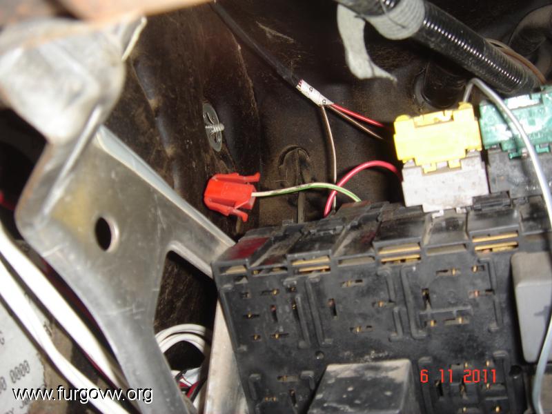

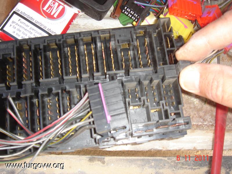

yo tengo  una  t4  1.900 d   y le  tuve  que  cambiar  la  caja  de  fusibles  entera  ,pues  uno  de  los  enchufes  estaba  totalmente  quemado  el  plástico  , le  puse  la  caja  de  un seat  córdoba  , es  la  misma  , ,para  desenchufar  todas  las  conexiones  lleva en la  parte  trasera  como una  especie  de  cerrojo  de  plástico  largo  que atraviesa  toda  la  caja  y si  tiras  de  él  a  un  lado y  sin pasarte  se  desencerrojan   todas  las  conexiones  y  ya  las  puedes  sacar  con los  dedos  , la  caja  en si  se  queda  en un bloque  cuadrado de plástico ....
nací desnudo y sin dientes , lo que  tengo ahora  son todo ganancias .....
torotroton
papapitufo
Buenas fotos, si vienen bien es destripe de la caja. muchas gracias.
