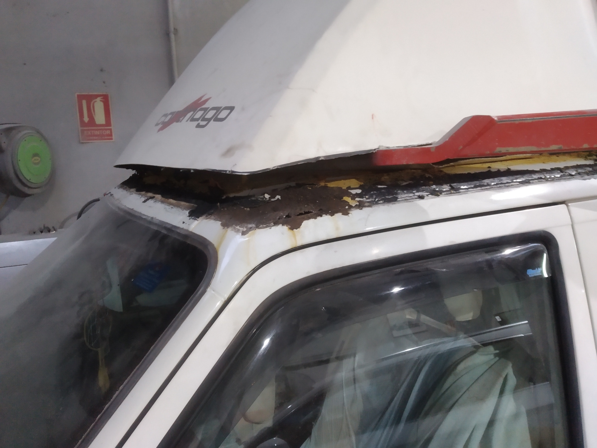

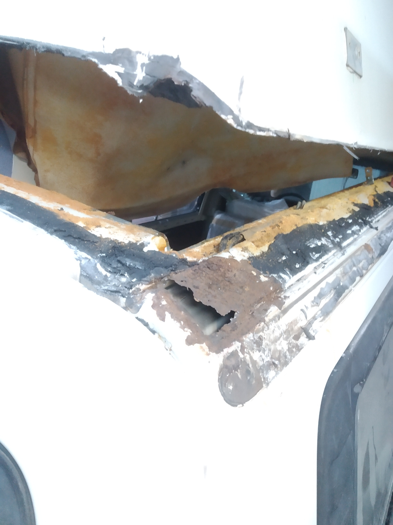

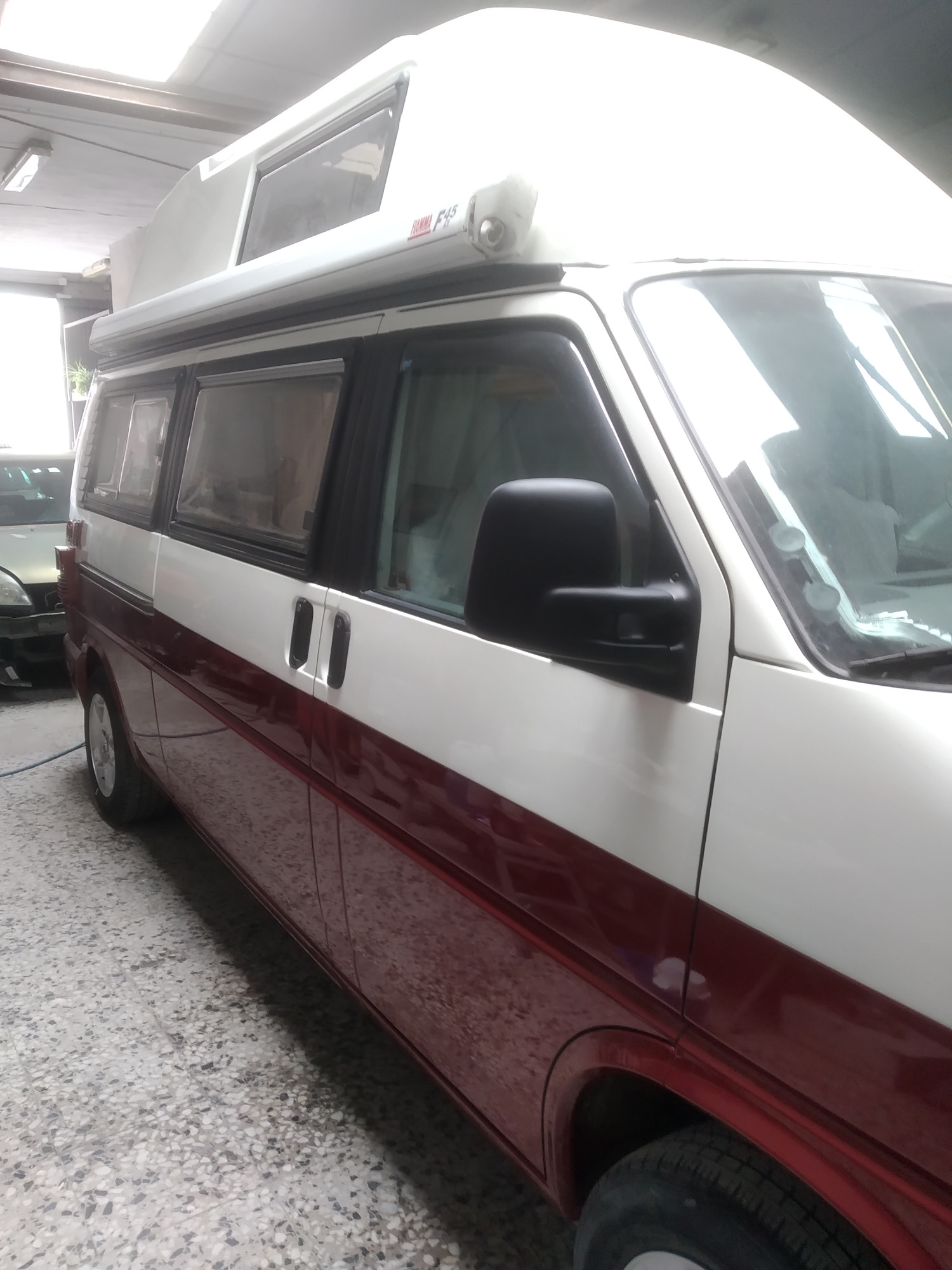

Cita de: PARTEGAT en Abril 27, 2022, 12:56:34 pmYo tenía las cuatro esquinas así. Y el resultado final así. Yo soy de un pueblo cerca de Alicante que se llama San Vicente del Raspeig y lo hice en el taller de un amigo.
Alicante que bien! Esta en mis planes de este año no he estado nunca por ahi muy chula tu furgo :-)

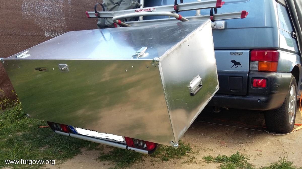

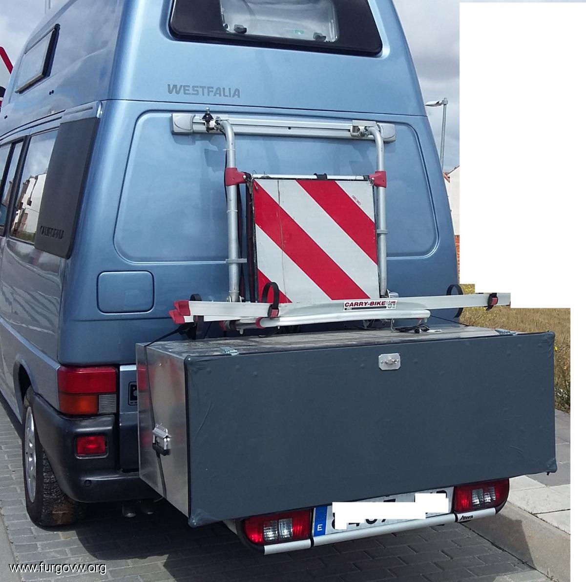

Voy a liquidar el cofre de aluminio sobre portabicis de bola, lo pongo por este grupo por si alguien de aquí lo quiere
Es un puntazo sobre la bola para ganar espacio de almacenamiento,  y no pierdes el portabicis (bueno también se podría montar sobre el portabicis).
El atera de debajo no lo tengo ya, me quito solo el cofre de aluminio. Si alguien lo quiere que me mande mp

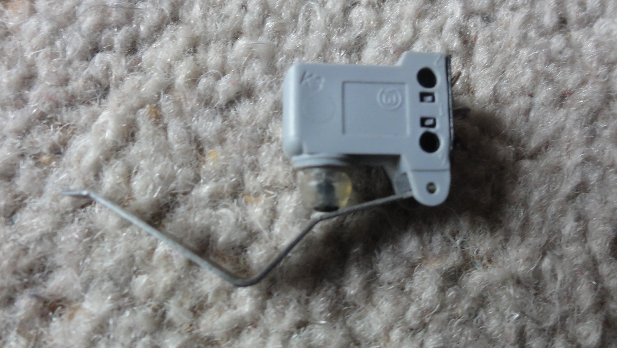

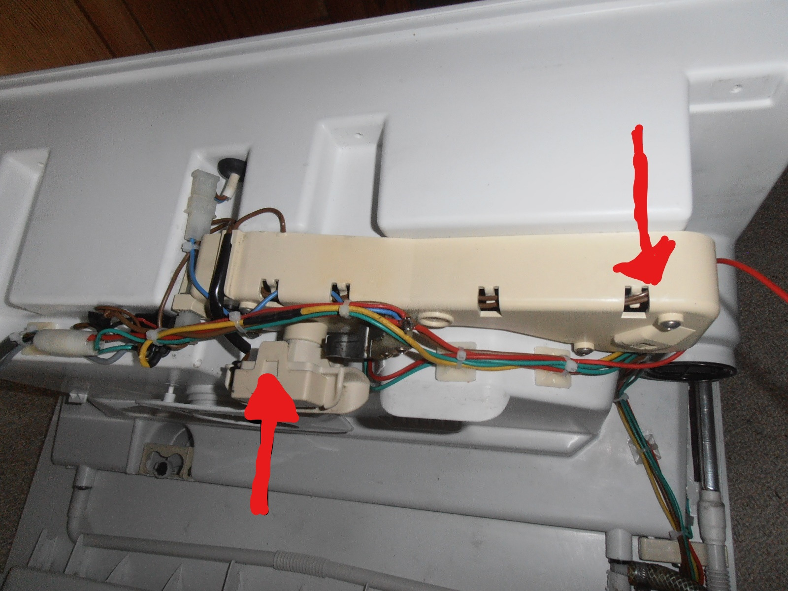

Hola!
Nuestro inodoro no tiene su propia bomba.
Hay una válvula solenoide en el interior que se enciende con la perilla junto con la bomba.
Si la bomba no funciona, el interruptor debajo del botón puede estar defectuoso.
Está en la parte de atrás del inodoro.
Para llegar a él, es necesario quitar la puerta del baño.
Luego, el inodoro se puede desenroscar en la parte posterior y sacar hacia el frente.
¡Desconecte la manguera de agua y la conexión eléctrica!
Nota: ¡Los cables de la foto no son todos originales!
Estos botones están dentro.
Podrían estar defectuosos.
Salve!  Holger
