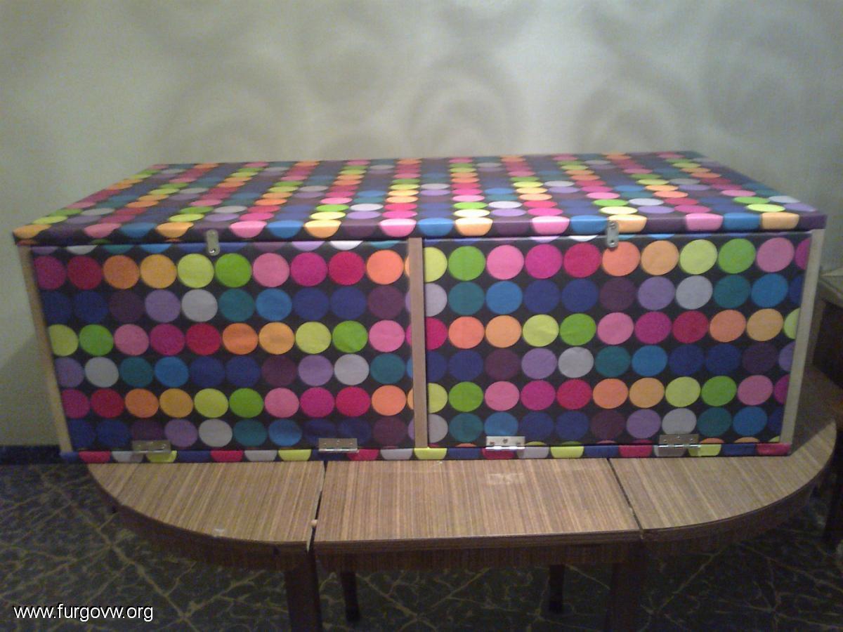

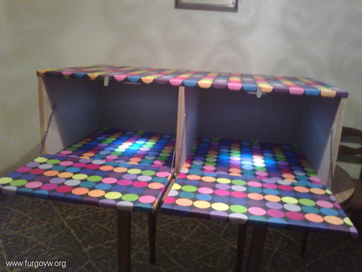

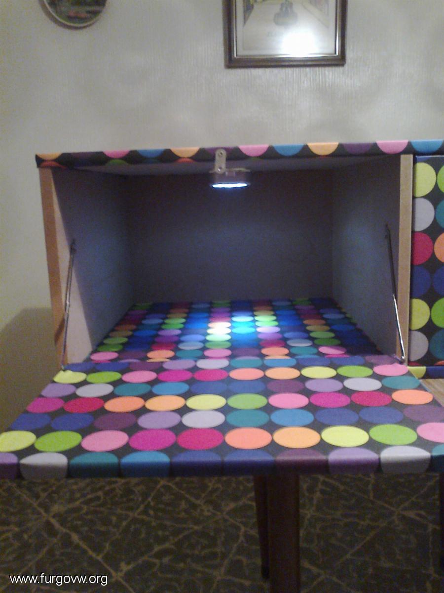

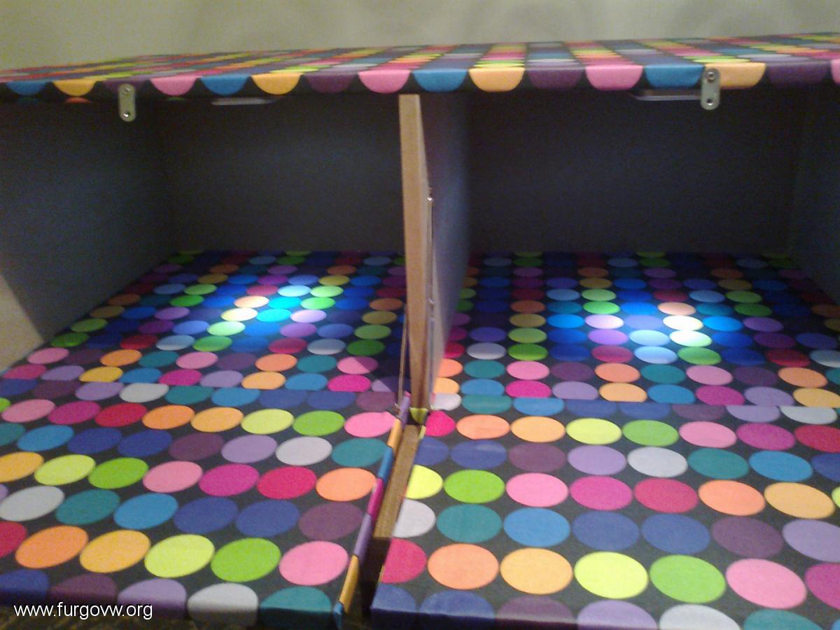

Lo primero fue desmontar el mueble entero para rebajarla 10 centímetros de altura. Con la altura anterior no podía ni estar sentada sobre la cama, ahora he ganado un mundo! Mi pueblo vive del mueble así que llevé las tablas a un colega que tiene una fábrica y me las cortó en un plis. Antes de volver a montarlo aproveché y lo forré, con la ayuda de mi family, con ule (del que ponen las mamas en las mesas de camilla pero moderno! Jejeje). 12€ el metro en el mercadillo. Lo pusimos con cinta de doble cara y se ha quedao niqué.
Además le he colocado dentro de cada cajón unas lamparicas, compradas en el Erosky (10€ cada una), que van a pilas y que me hacen un papelón para no tener que ir cargá todo el tiempo con la linternica o el farol.

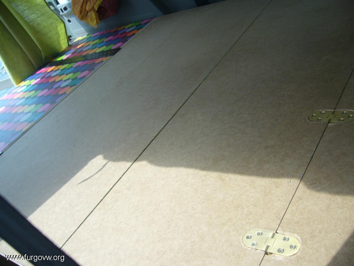

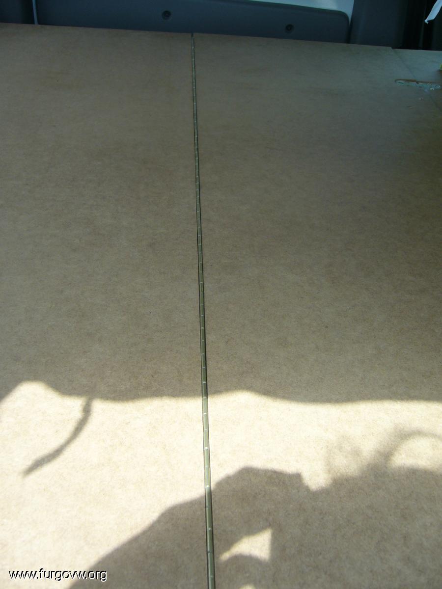

En el mismo viaje para que me rebajaran la altura del mueble, le hicimos a la tabla de la cama un corte a la mitad, para poder plegarla.
Para unir la tabla con el cajón he prefirido no utilizar bisagra, si no que la sigo llevando con las escuadras. El tope de los laterales de la furgo, donde van los altavoces, es más estrecho que el ancho de la tabla. Si quisiera unirla con bisagras debería restarle a la tabla más de 5 cm y la verdad, es que 5cm cuando duermen dos personas se nota mogollón. Así que cuando la desmonto, al final debo levantarla en peso para apoyarla en el mueble, pero no es ningún problema.

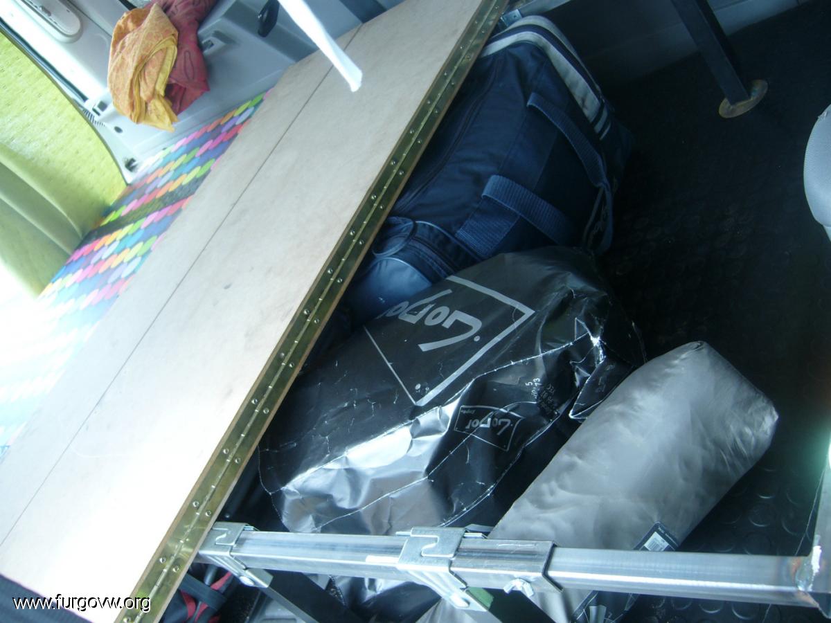

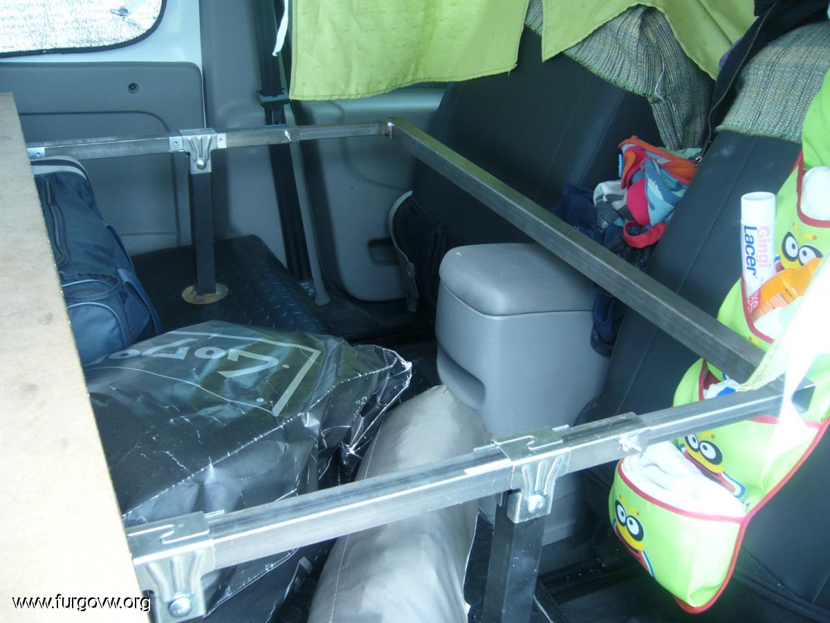

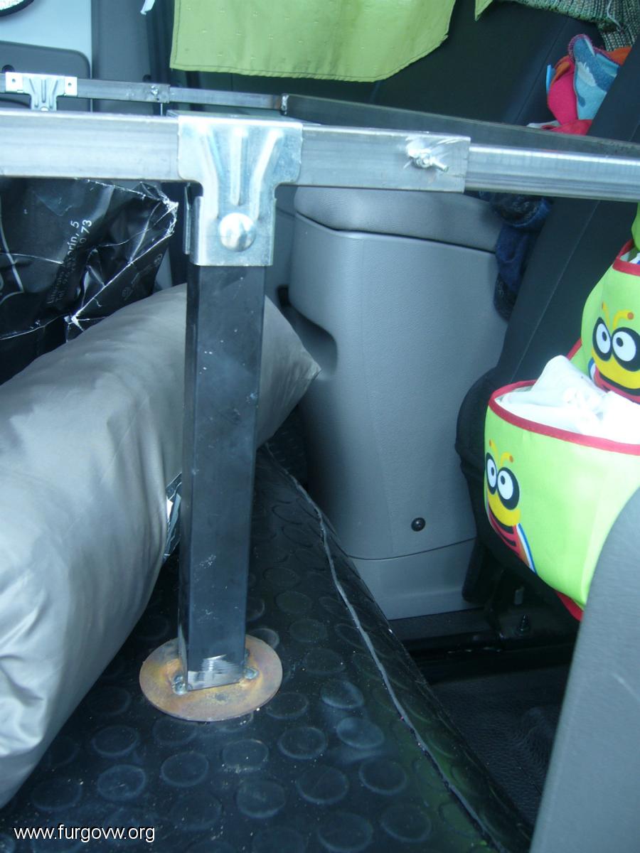

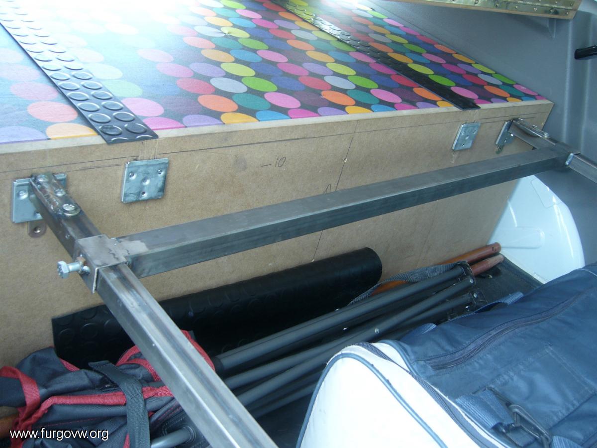

El tercer super arreglo, es la estructura que véis bajo la tabla.

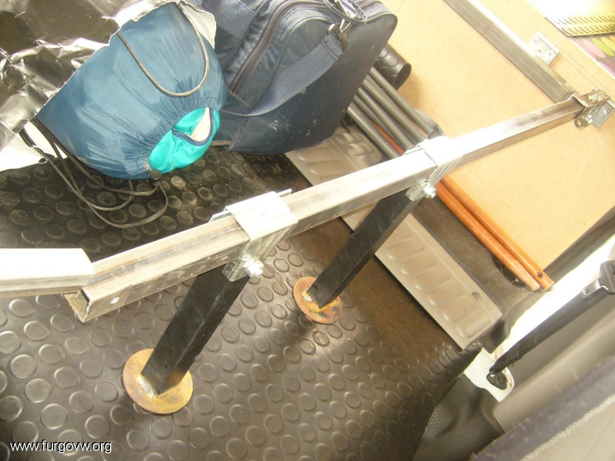

Antes sólo llevaba 2 patas en la parte delantera, y la verdad es que seguridad seguridad......no me daba. Así que me puse manos a la obra junto con mi hermana y montamos las dos barras principales de los laterales con dos patas cada una.

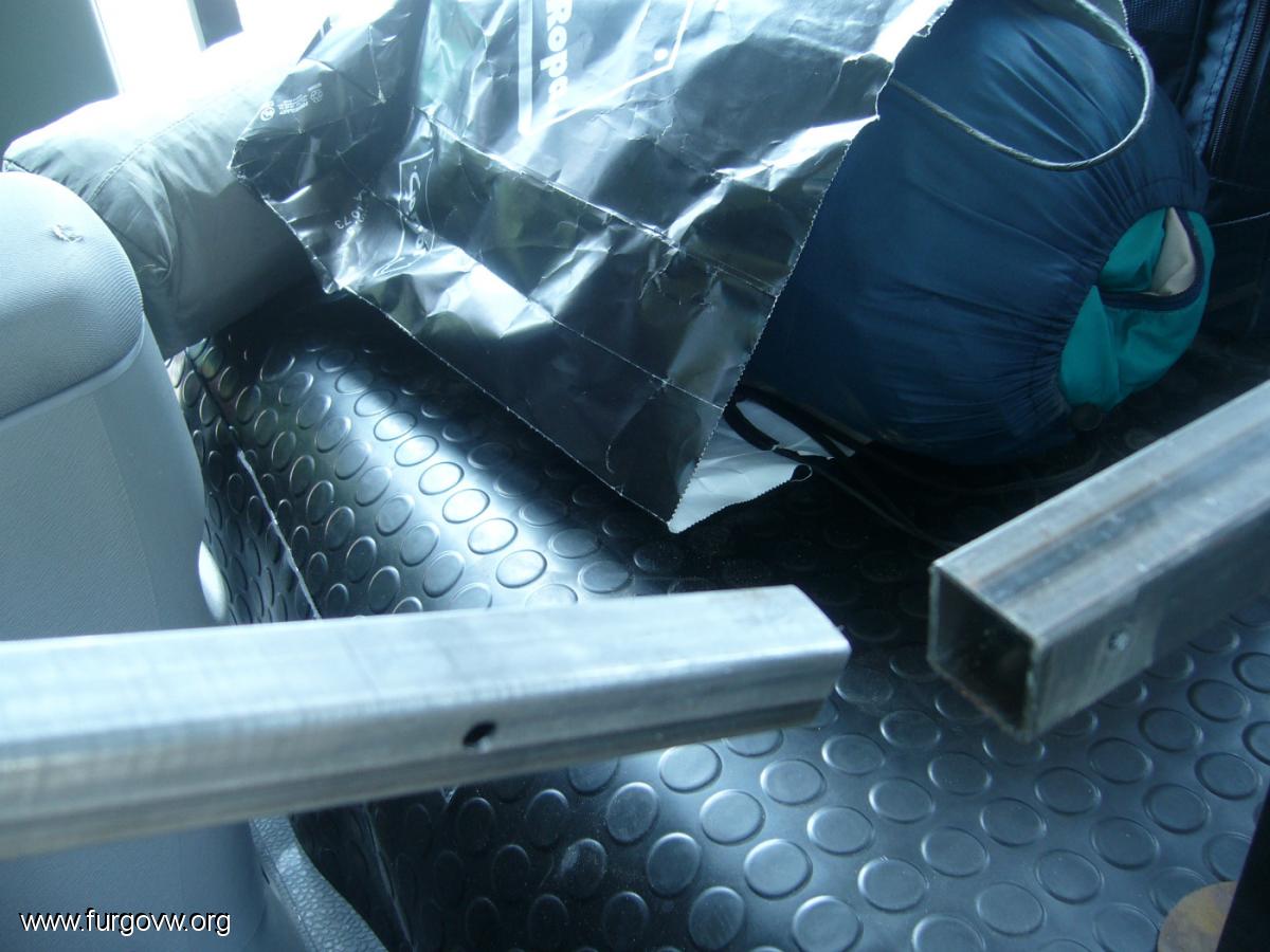

Para ello compré del Leroy dos barras de acero y cuatro patas de somier. Para que estas encajaran bien (no bailaran) tuvimos que hacerle nuevos agujeros a las patas compradas (más abajo) y encajarlas finalmente con estas bisagras.

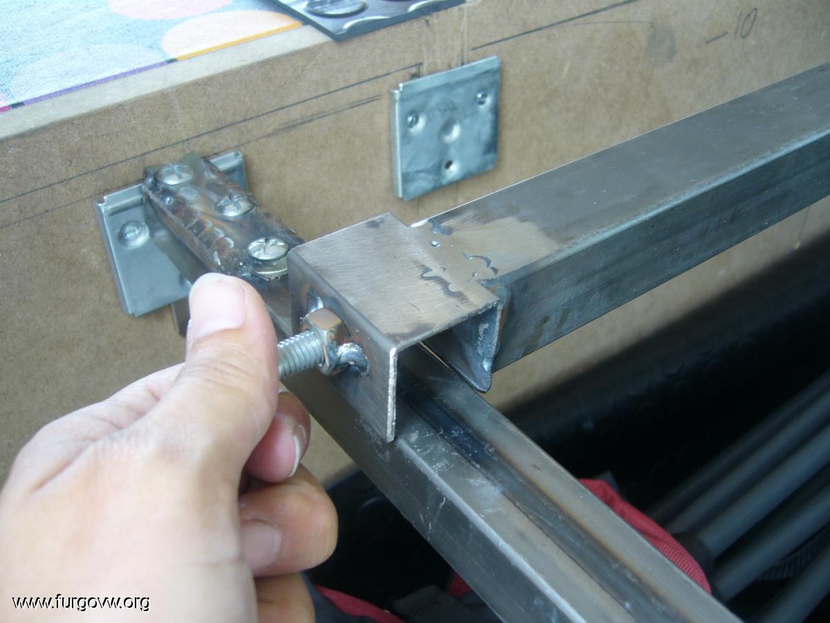

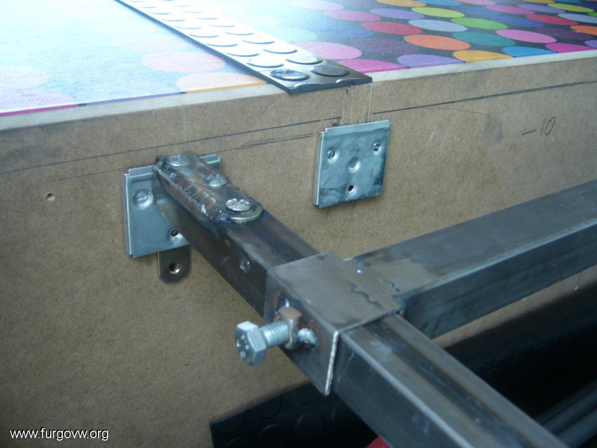

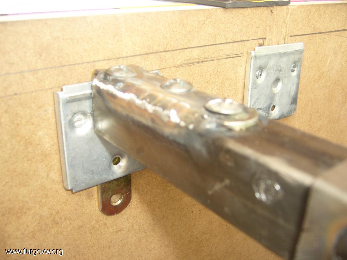

Para sujetarlas al mueble ha usado la misma técnica que para la tabla, con una escuadra soldada a la barra de acero. La pieza que véis a la derecha es donde encaja la tabla.
Una vez que montamos esto, las patas bailaban que no veas, así que tuve que recurrir a un carpintero de metal. Por 20 euricos me hizo las dos barras transversales, que me dan una estabilidad divina!

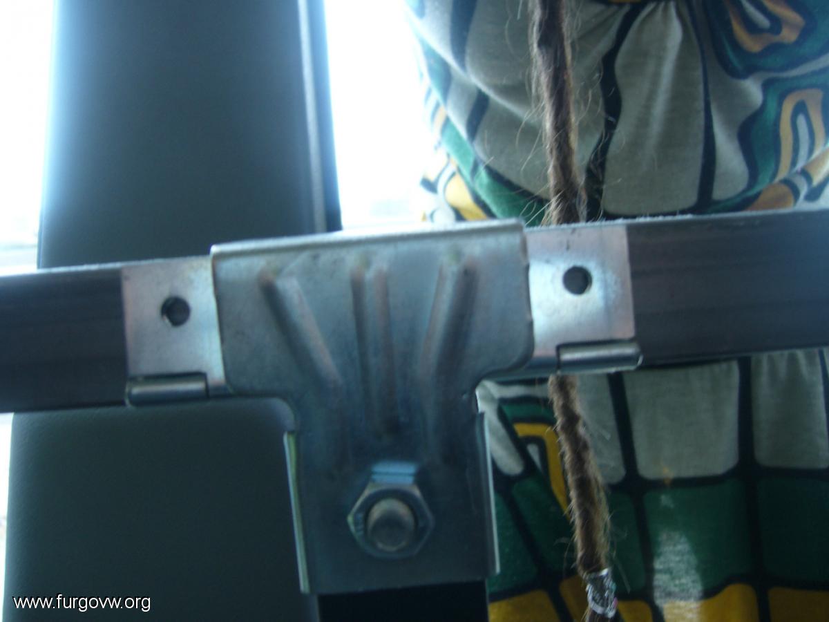

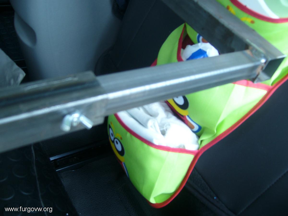

Ésta es la que une la parte posterior, una vez colocada la sujeto haciendo presión con esta tuerca.

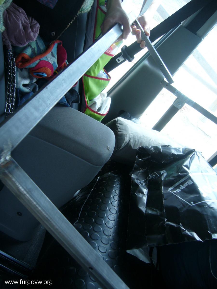

La parte delantera queda unida tipo mecano de la siguiente manera....
Para evitar que se mueva, la fijo con un tornillo y una palometa
Finalmete, para evitar que la base de las patas me jorobara los asientos (que si os fijáis les he hecho una funda a medida con suelo de goma) el carpintero les soldó una pequeña base redonda de acero

Cita de: luca torelli petrosino en Junio 18, 2012, 23:15:36 pm
hola lafuri,la verdad es que te lo has currado...muy guapo,,,esas patas de somier para que diametro de tubo son?gracias y un saludo
Hola Luca! Pues no te puedo decir la verdad. Lo que sí se es que el tubo de acero era de 25 y los encajes de las patas le quedaban anchos y éstas colgaban bastante. Como ya les había quitado el envoltorio y no podía devolverlas les hice el apaño. Las patas ya te vienen con el agujero hecho, lo que yo hice fue utilizar los lados de las patas que no tenían agujero para sacarle la medida ajustándolas bien al tubo y hacerle dos nuevos agujeros casi dos centímetros más abajo. Aún así, los encajes de las patas no se quedaban del todo sujetos, por eso le metí las bisagras (pa rellenar hueco!jejej) No sé si me he explicao muy bien........
