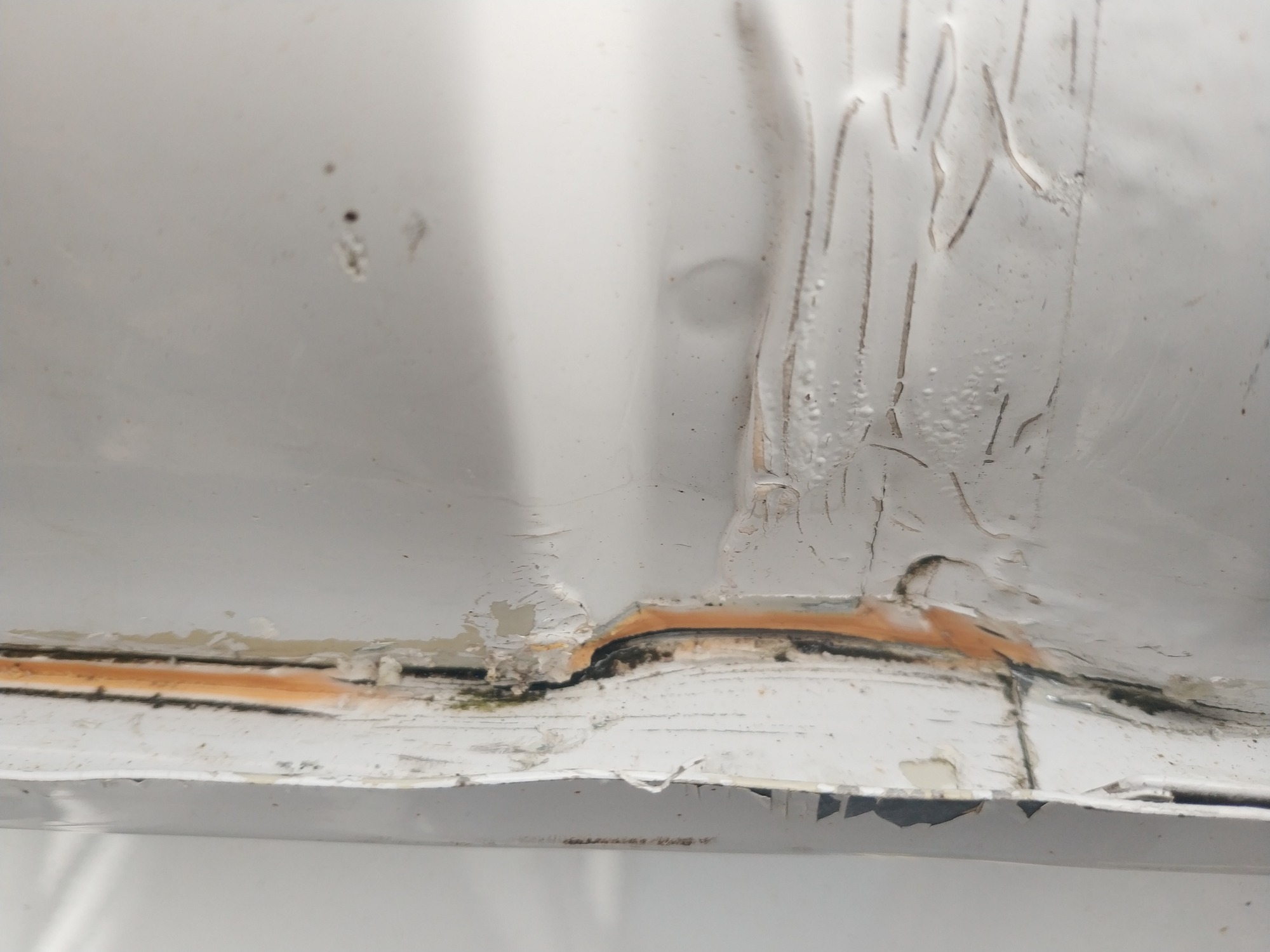

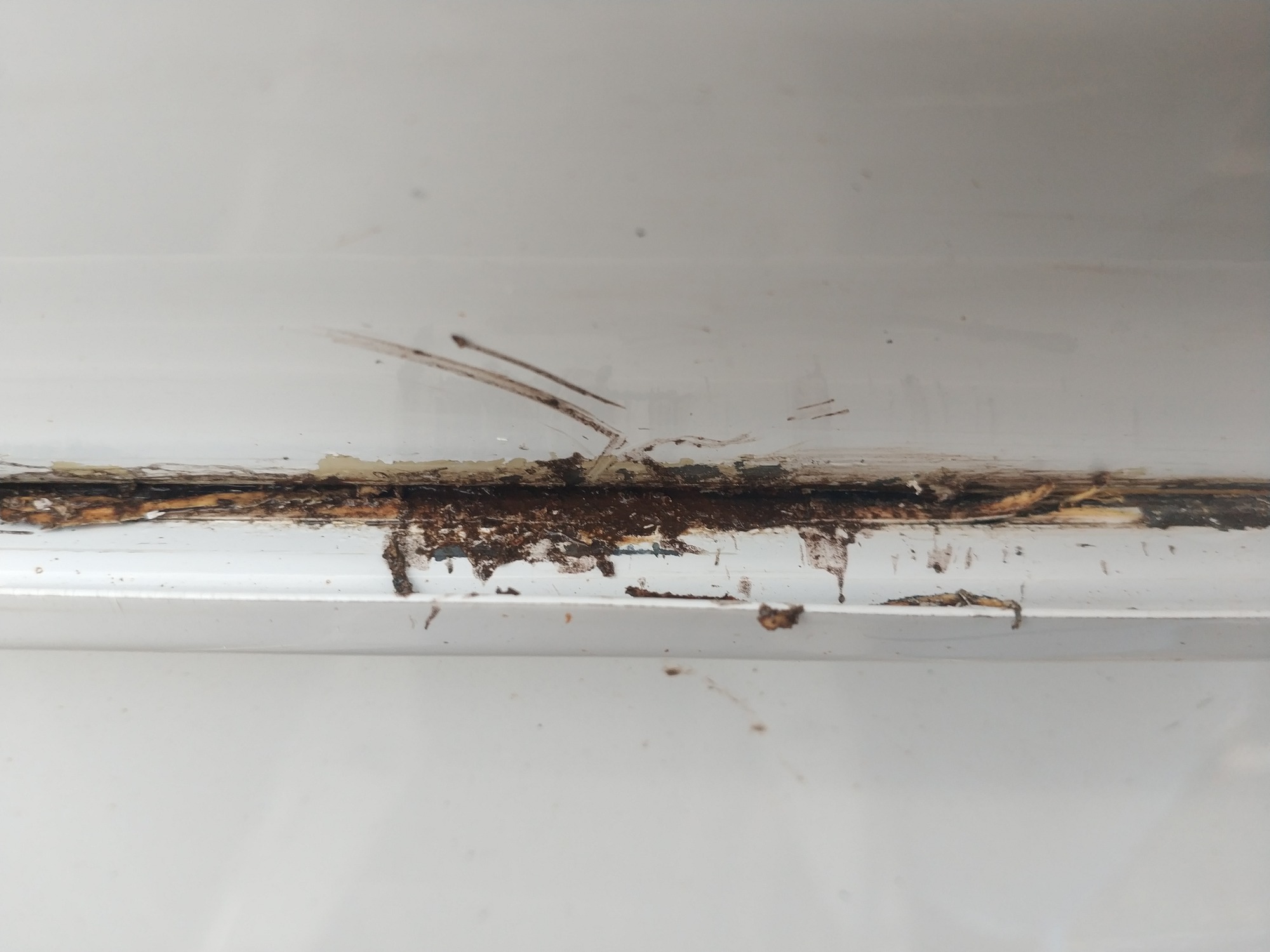

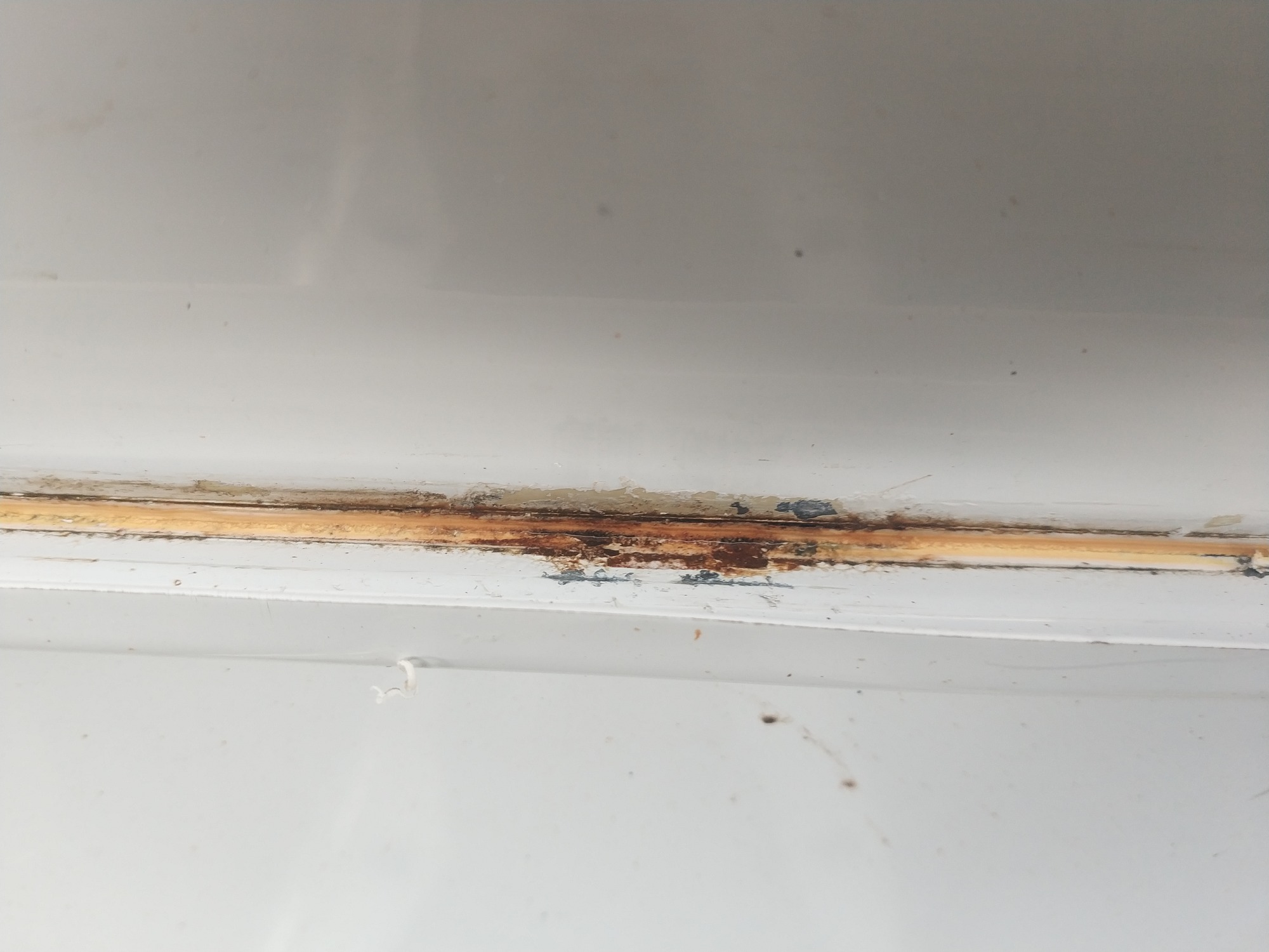

Capelo
Gracias por los comentarios, llevamos más de diez días con lluvia y no me había dejado hacer nada al respecto, pero hoy a medio día me dio una tregua, he visto una especie de grieta en el canalón que está encima de las puertas traseras y creo haber encontrado el problema , he levantado la masilla vieja he saneado y sellado, por la tarde a lloviendo mucho y no parece haber entrado más pero voy a ser cauto, os pongo unas imágenes
