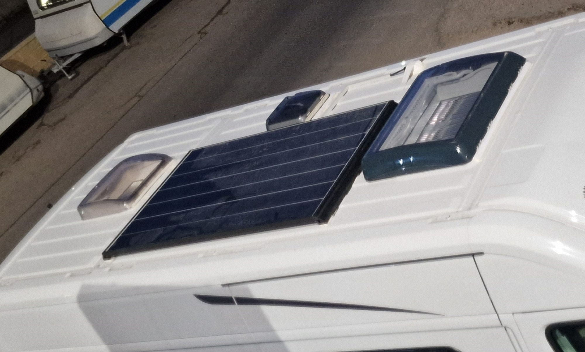

Buenas, alguien sabe que características o potencia es la placa solar de la randger 600 del 2022.

Nosotros tenemos una 602, pero como el techo es igual...
Cuando la compramos, se suponía que venía con una placa de 130W, pero la pedimos con una de 280, que es la más grande que se puede instalar.

La original es de 130W como ya te dicen.
Si ya la tienes pagada y no quieres desperdiciarla, puedes añadir otra placa igual, conectada en paralelo, y tienes 260W en una configuración que funciona muy bien. (Por experiencia propia).

Yo llevo esa configuración , pero yo te recomiendo que en vez de paralelo, pillew un mppt y las metas en serie, cargaran antes y pararan después. Un saludo

Cuanto tenía esa configuración también llevaba un regulador MPPT que soportaba 24v, pero...
Aunque en serie empiezan a cargar un poco antes y aguantan un poco más... (tampoco es algo como para marcar diferencias), también es cierto que si se queda medio en sombra alguna de las placas, prácticamente te cargas la producción solar.
Al estar en paralelo, puede quedar una placa en sombra y la otra al sol de manera que tienes el 50% de producción. Dado que llevaba calefacción diésel y nevera de compresor, el sol siempre era un bien preciado.
