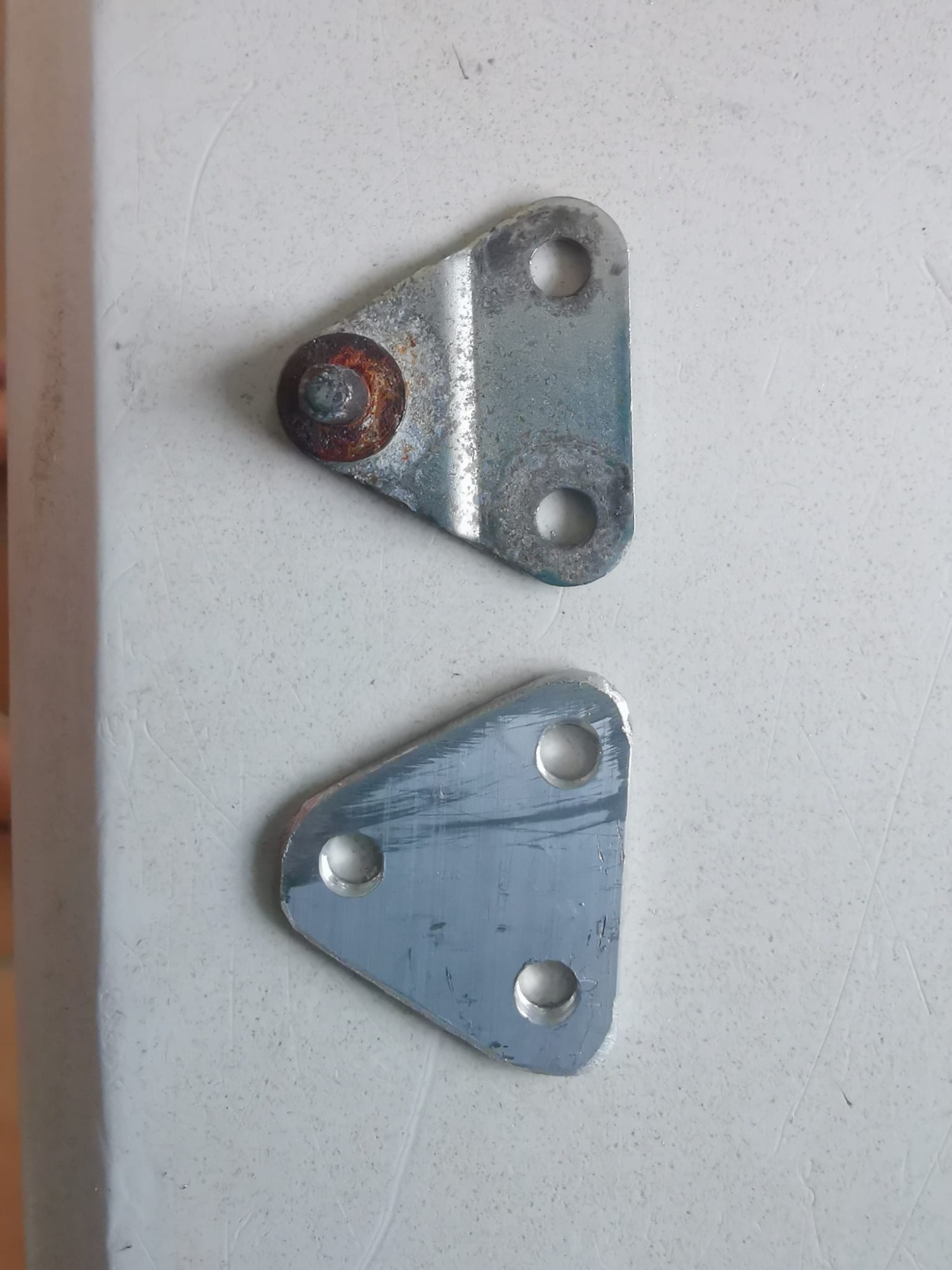

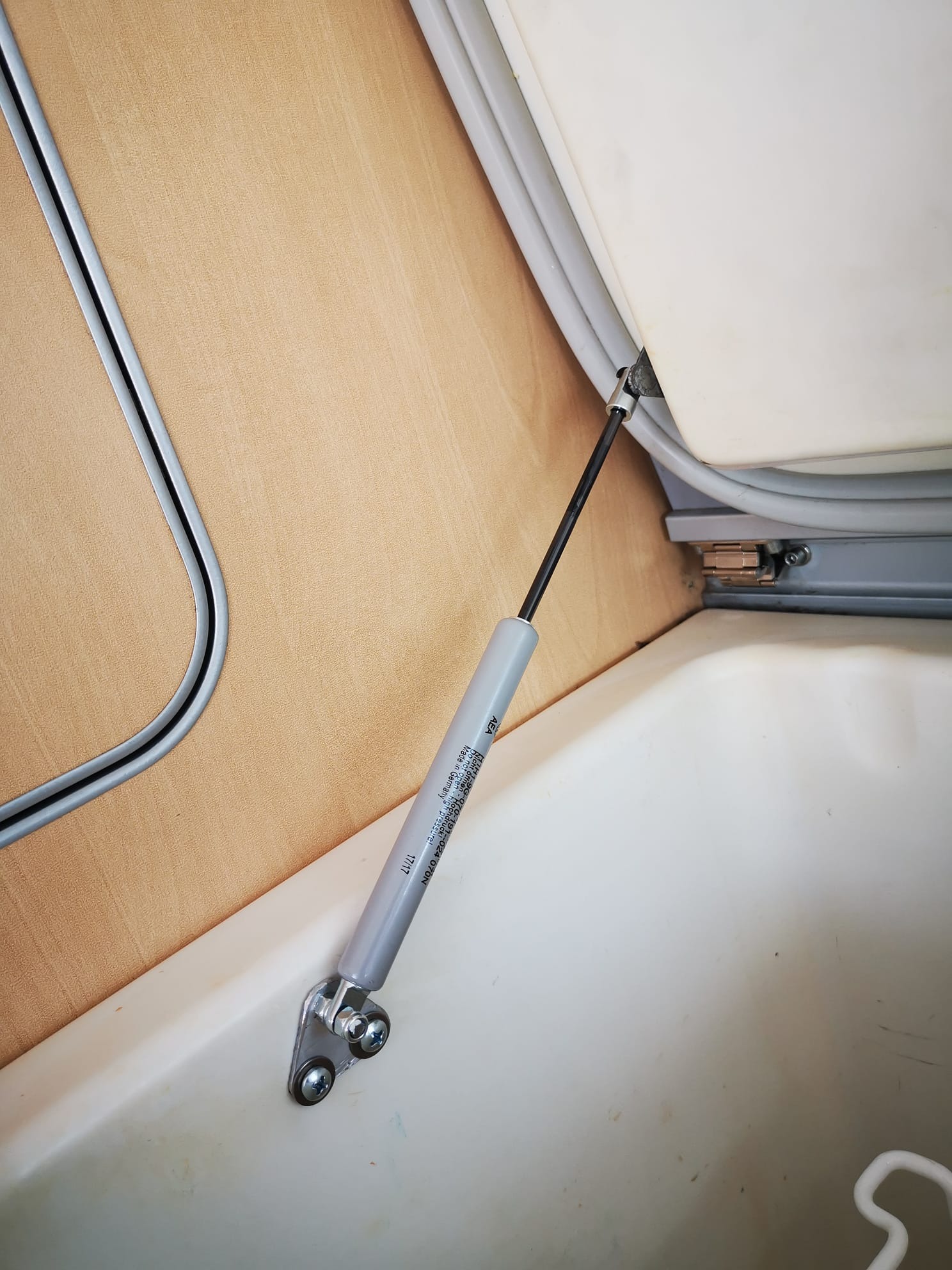

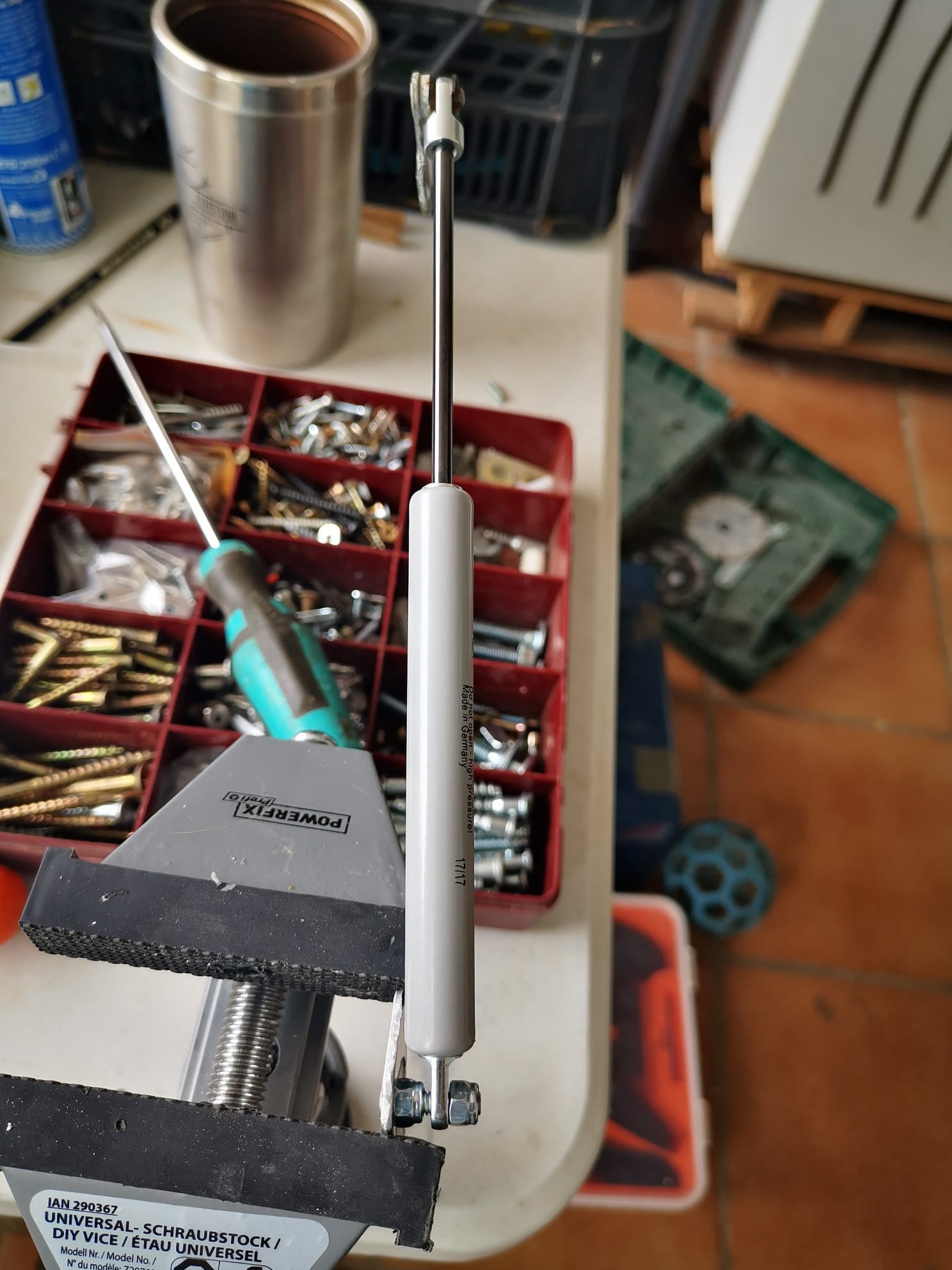

Hola de nuevo!!!! estoy super contenta. Os cuento, en Leroy hay hidráulicos pequeños para furgos pero son muy voluminosos, tanto el fuelle como los soportes, tanto que no caben en el espacio que queda entre la tapa y la pared de la nevera. Debía buscar otra solución. Recorrí todas las ferreterías y nada. Al final compré una lámina de aluminio en Leroy con la que reforcé la unión del hidráulico con la puerta de la nevera siguiendo las indicaciones de un compañero del foro (si las queréis las busco) y con otro trozo de esa lámina construí la pieza que me faltaba. El resultado ¡funciona! y me parece que queda muy bien. os subo fotos que me hace ilusión que lo veáis. ¡es mi primer brico!!! espero no parar!!!
ajabel
esta es la pieza que necesitaba. ya tenía una, la que se ve en la foto

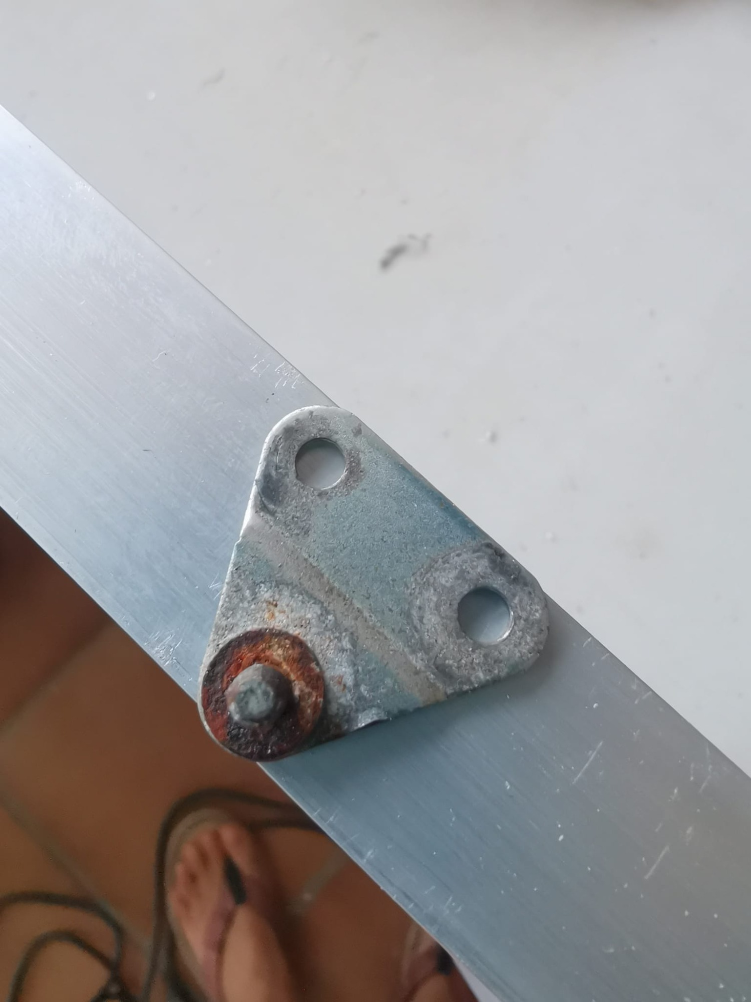

ajabel
ahí está, presentada sobre la regleta de aluminio para cortarla igual

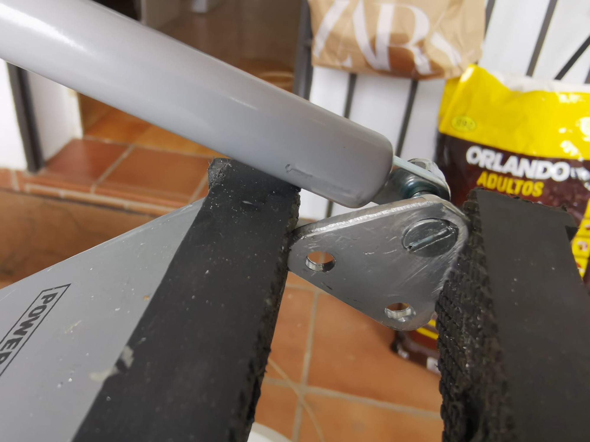

tornillo con cabeza avellanada para que no sobresalga por detrás y un diámetro similar al del vástago del herraje
ajabel
tuerca de las que no se desenroscan....no se cómo se llaman...

alcasa
BRAVOOO!!!  esto sí que es I+D o mejor R+R+R+R  reutilizar, reciclar, restaurar reparar
Enhorabuena, gracias por documentarlo con imágenes.
Cita de: ajabel en Julio 02, 2022, 18:57:42 pmtuerca de las que no se desenroscan....no se cómo se llaman...
Tuerca autoblocante
