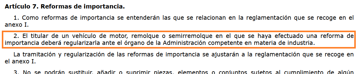

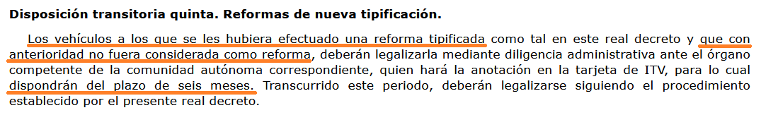

Real Decreto 2822/1998, de 23 de diciembre, por el que se aprueba el Reglamento General de Vehículos, dice:
Real Decreto 866/2010, de 2 de julio, por el que se regula la tramitación de las reformas de vehículos, establece:
El Manual de Inspección de Vehículos vigente dice: "...las inspecciones tras la ejecución de reformas en los vehículos, reguladas por el Real Decreto 866/2010, de 2 de julio, se efectúan según los criterios definidos en Manual de Reformas por lo que no es objeto de desarrollo en este manual, aunque si que se trata como in sección específica a la hora de especificar el procedimiento a seguir, con una remisión a lo establecido en el manual de reformas."
Resolución de 6 de julio de 2022, de la Dirección General de Industria y de la Pequeña y Mediana Empresa, por la que se aprueba la revisión del Manual de Reformas de Vehículos, da un periodo de gracias de 2 años por encima de los 6 meses de plazo habitual para legalizar la instalación placas solares, toldos, antenas parabólicas o dispositivos para soporte de carga en vehículos no aptos para remolcar.
