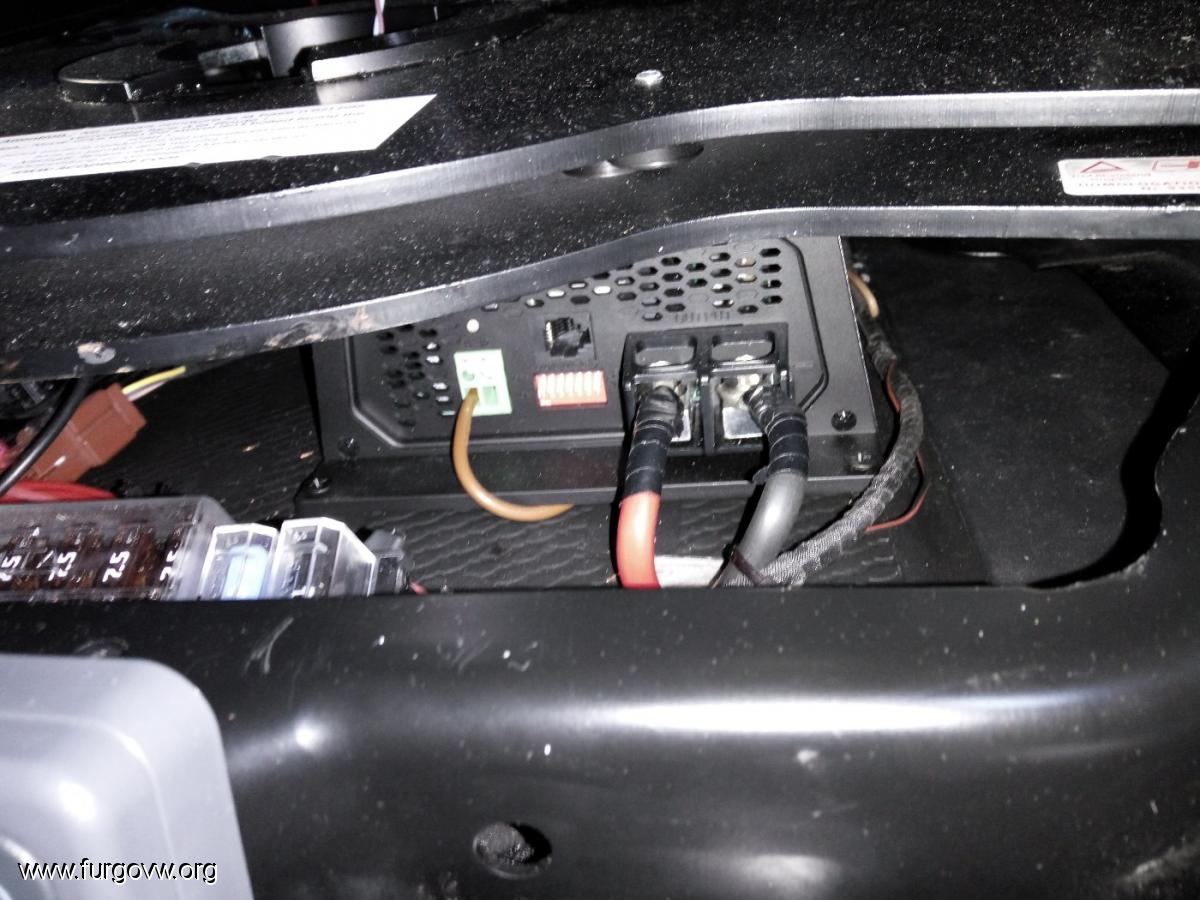

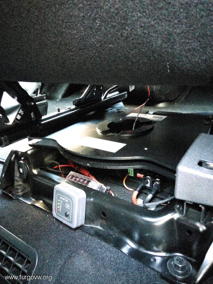

Otra cosa AMC, que estamos aquí hablando de la segunda batería, puedes aportarnos como te pusieron la segunda batería y alguna foto de ella, y dónde la pusiste. Aquí en este foro se habla mucho de ello. La pusiste con Booster por el tema del star stop ...
A Andorra a poner segunda batería y calefacción por algo en concreto? buen precio?? me interesa ésta información..
amc
En principio me iban a poner la batería bajo el asiento del conductor; porque esa base no la iba a poner giratoria; pero al llegar se dieron cuenta que en este modelo no queda espacio (me explicaron porqué exactamente, pero no me acuerdo...) ....total que al final la batería va en el exterior; y el booster debajo del asiento del copiloto. Como no la instale yo no tengo fotos de como va...no se me ocurrió quedarme allí todo el día e ir sacando fotos, cosa que me hubiera venido bien, porque ahora el ingeniero me las está pidiendo...Siento no servirte de mas ayuda
amc
Diciembre 07, 2018, 10:31:10 am #393 Ultima modificación: Diciembre 07, 2018, 15:11:43 pm por amc
A ver si esto te sirve....(y a ver si soy capaz de poner fotos, que es la primera vez...):
No se ve mucho; es el booster, bajo la base giratoria del copiloto.
