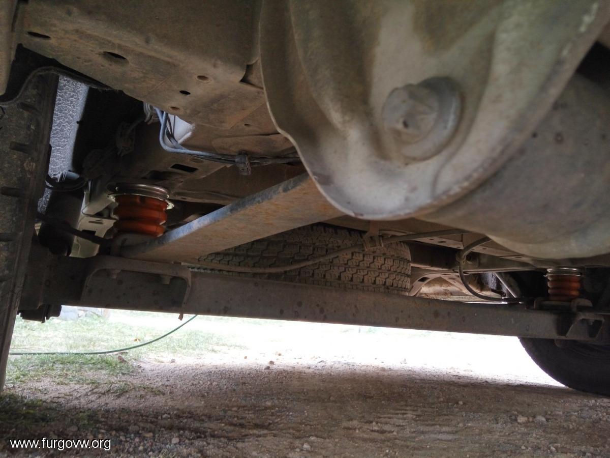

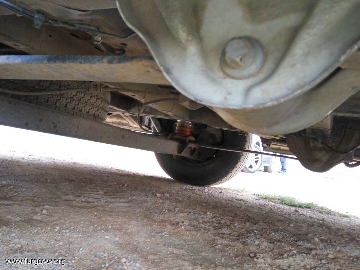

me pasa lo mismo, dejo fotos

A mi lo del ballestin no termina de convencerme, que conste que no lo conozco ni se de nadie que lo haya probado, pero asi a ojo no me parece una buena solución, por como funciona y porque me extraña que sea adecuado una misma longitud para todas las ballestas, lo veo chapucero.
El problema de la suspensión trasera no tiene soluciones milagrosas, o la neumática (posiblemente la mejor) o añadir una hoja, con lo que se endurece pero gana algo de altura
