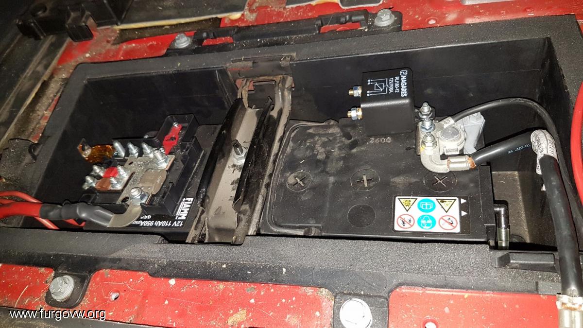

Neptuno_a80
Seguimos;

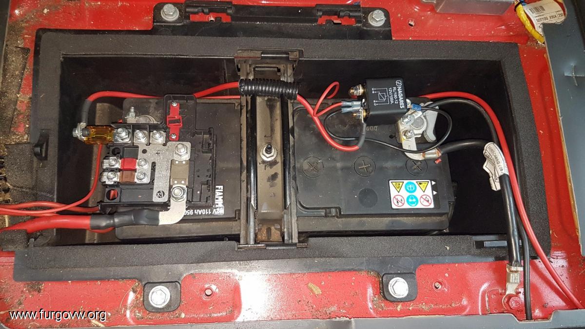

Instalación de las dos baterías secundarias con Nagares no automático.

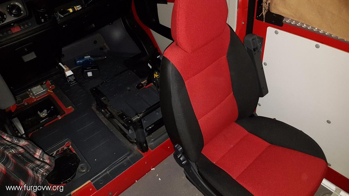

Empezamos haciendo un poco de sitio, Desmontando asiento y dejando a la vista la batería principal...

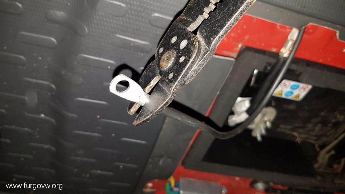

Empezamos Crimpando los cables con sus terminales correspondientes
Como podéis ver, el Relé lo he alojado en el mismo hueco de la batería...

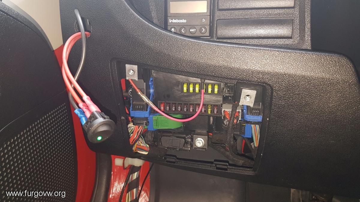

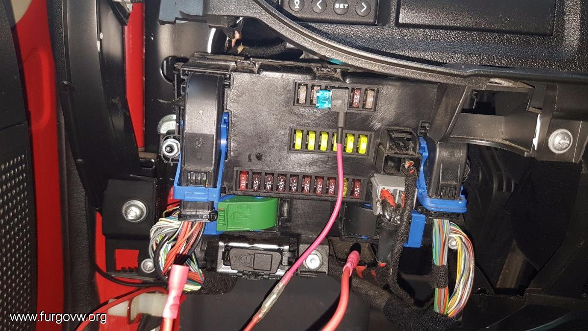

Visto la imposibilidad de encontrar el D+, al final decidí conectar el relé, a positivo por llave, cogiendo la corriente con un "ladron" de fusibles". De esta manera pienso que me va a ir mejor, ya que, principalmente el alternador nunca cargará la batería, sino la placa solar, solo tiraré de alternador cuando las baterías secundarias estén bajas y no tengamos sol... A parte, en caso que la principal se descargase, mediante el Interruptor podríamos unir las baterías y conseguir arrancar. O bien, escuchar la radio en parado sin miedo de quedarte seco...
Aquí vemos ya el Interruptor cableado, con testigo luminoso para percatarse de que está activo.
Ya tenemos la zona de batería principal cableada.
Baterías secundarias cableadas también. El espacio es justo, pero a cabido a la perfección.
Aunque los polos de las baterías no tocan con nada, he usado los propios plásticos de protección de los bornes, para tener un extra de tranquilidad. Y por ahora, eso es todo  .yupiii

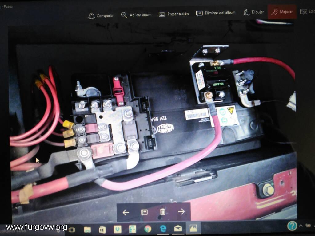

OVERLAND 08
A ver sí me puedes ayudar,  también quiero poner una batería secundaria, sin ayuda de placas , mi furgo tenía una rampa  eléctrica para minusválidos y creo que tengo parte del trabajo hecho , pero en el tema eléctrico estoy bastante verde, tengo cableado hasta la zona trasera y un relé ???? Simplemente sería colocar la batería secundaria??? Gracias!!
Enviado desde mi Aquaris M5 mediante Tapatalk
Neptuno_a80
Cita de: OVERLAND 08 en Enero 22, 2017, 17:42:39 pm
Cableado tienes. Ese cacharro no se que es, pero dudo que sea un relé. Pienso que es un fusible de protección, fijate en que amperaje és,  que igual lo puedes aprovechar, y desde el supuesto fusible, solo te quedaría poner el relé Nagares, y recomendado poner un cable de negativo a negativo. Aunque puedes hacer la masa con el chasis.
Y manos a la obra!

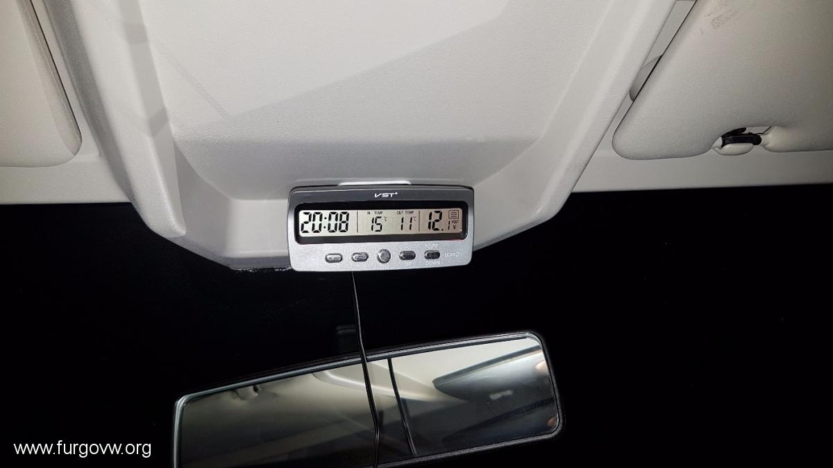

Y ya de paso, un pequeño termómetro y Voltimetro incorporado en la parte superior. Sólo me queda la conexión a 12 para que no se vea el cable, pero ya lo haré...
Me daba mucha rabia no ver la temperatura en una furgo tan equipada... Mi no entender

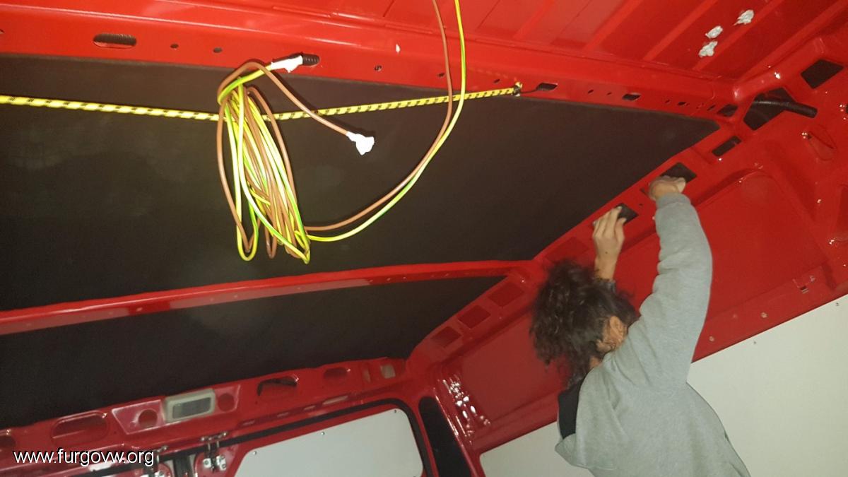

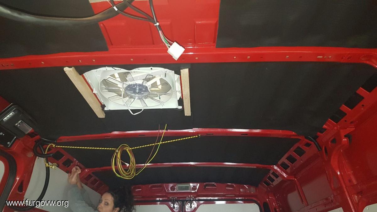

Venga seguimos. Ahora toca un poco de aislamiento, concretamente el techo, que va con doble capa de 1 cm.
Cosa rara, la jefa colaborando, y ya que tiene las manos chiquitillas, haciendo los recovecos.
Y vamos juntando partes
Preparado para la segunda capa...
Y ya lo tenemos!
La verdad, que es rápido de trabajar, aunque es entretenido. Las dos otras furgonetas, utilicé poliestireno extruído, con un resultado muy bueno y más económico. Ahora si, horas y horas y más horas. Sólo espero que sea igual o más efectivo el Kaiflex, que tengo mis dudas...
Por cierto, con un rollo de Kaiflex me quedo corto...  .panico
