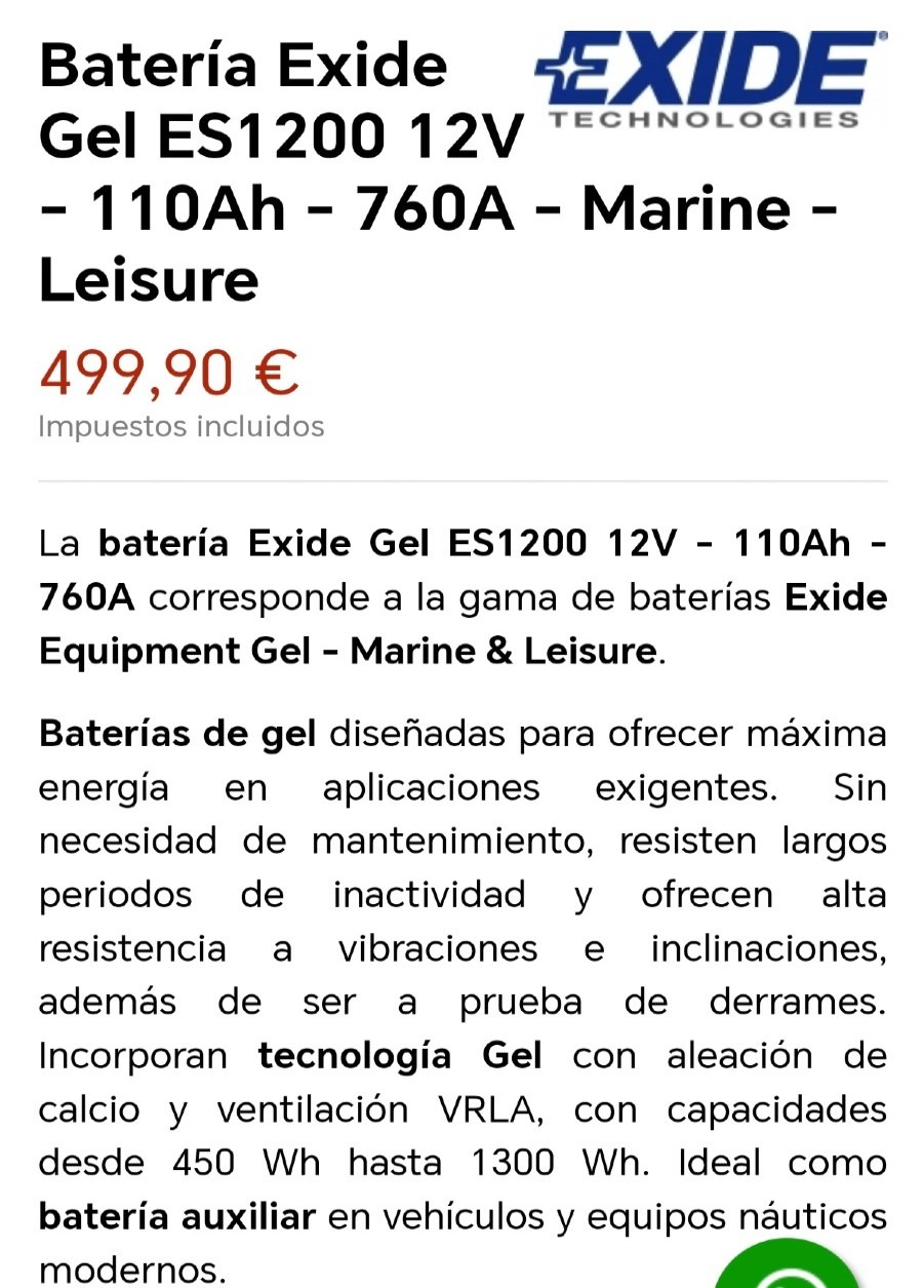

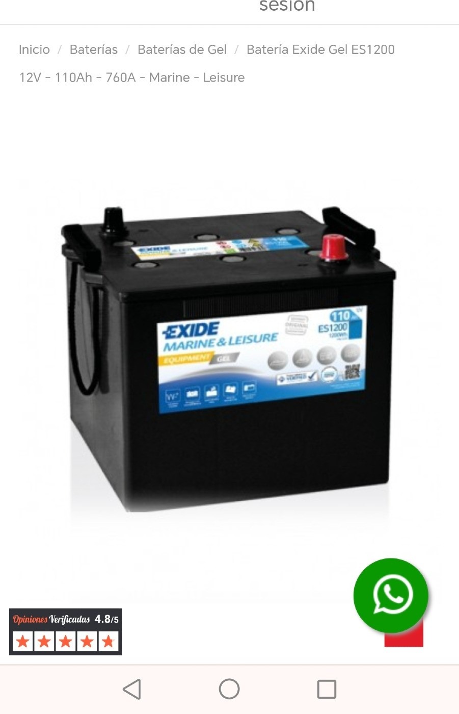

Me dieron la posibilidad de cambiar la batería por esta
Parece que está me va mejor aunque tenga menos capacidad, no es cierto?

Miserjo
Pues no creo que salgas ganando nada. Una de Gel no es mucho mas diferente de una de plomo. Pues también dispones del 50% como máximo disponible.

Cita de: Miserjo en Febrero 21, 2024, 18:39:08 pmPues no creo que salgas ganando nada. Una de Gel no es mucho mas diferente de una de plomo. Pues también dispones del 50% como máximo disponible.
Cómo en las características que he encontrado pone que es mucho mejor que las de electrolito y que está es más específica para utilizar como auxiliar
