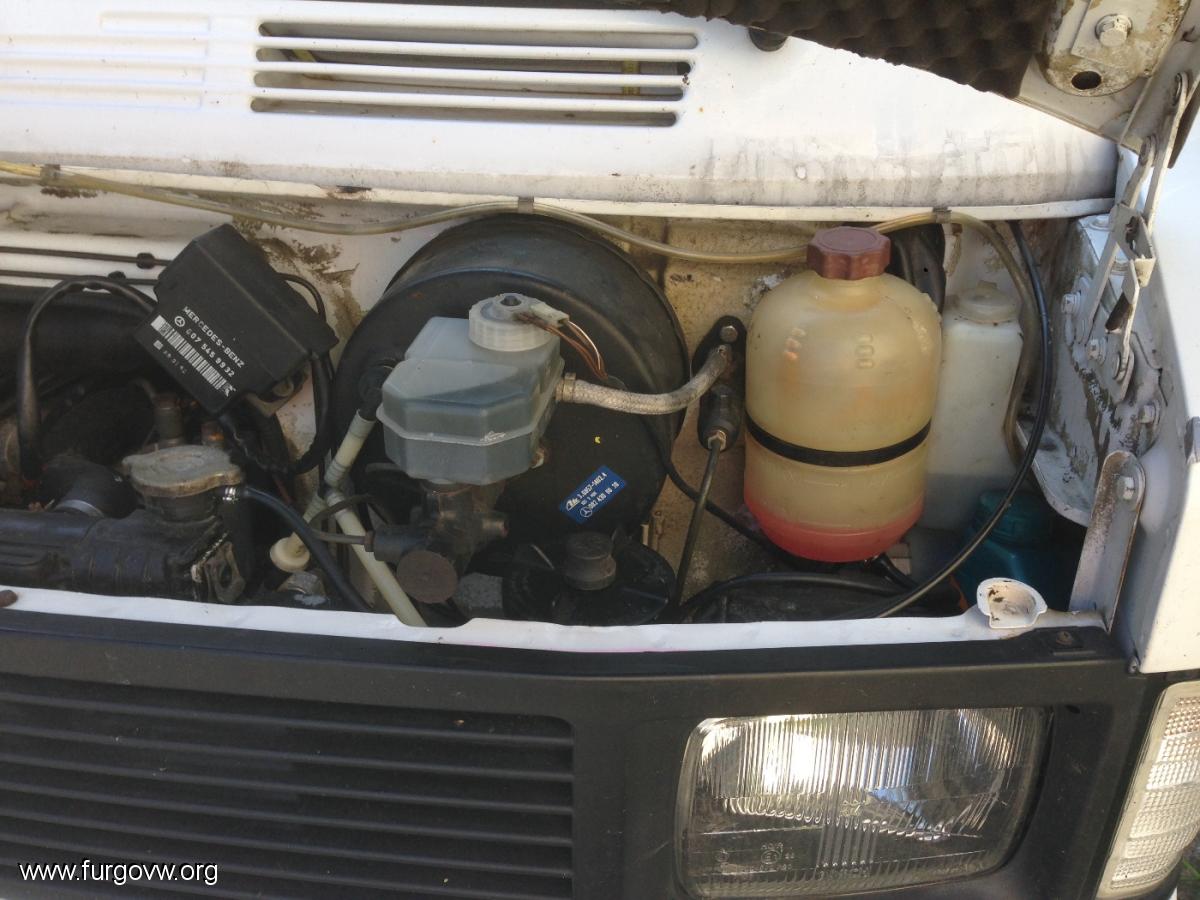

En mi caso, muy oportuno, puesto que creo haber jodido bien el sistema...
La ignorancia es muy atrevida y se me ocurrió incorporar un vaso de expansión para evitar desperdiciar el refrigerante que expulsaba por el racor rebosadero, y lo mantuve presurizado durante un viaje de varias horas, lo que parece haber descompensado el ciclo... ahora me chilla el ventilador, ruge el refrigerante y fluctúa la temperatura de manera incomprensible.
Me toca ir al taller sin remedio.
Ya os contaré la faena.

Pues estas cosas van de p.m. para la juntita de culata y eso.... la sonda de temperatura no está en el vaso añadido.. puede leer una temperatura y estar el circuito a otra... y un recalentón  puede ser suficiente.
Eso no se toca...kk !

saber una cosa el agua llerve a 100º , el refrigerante al estar en un circuito cerrado por mucha temperatura que haya no llerve ya que al estar presurizado hace la función de intercambiar el calor de la explosión o compresión del motor , asi pode estar funcionando sin ningún problema.
la foto del vaso de expansión estos modelos no hace falta por que el radidador hace de vaso de expansión. lo que si puedes hacer es quitar el tapón del deposito ya que lo que hace que el refrigerante se quede entro y no salga,
si destapas el tapón del radiador  (cuando este frió) veras que tiene un platillo y encima hay un muelle. esto sirve para que cuando se crea una presión excesiva, la presión empuja hacia arriba el tapón y deja salir algo de vapor por la manguera que normalmente o cae al suelo o se mete dentro de un deposito con tapón sin rosca para que no aga una explosión con el exceso de presión.
