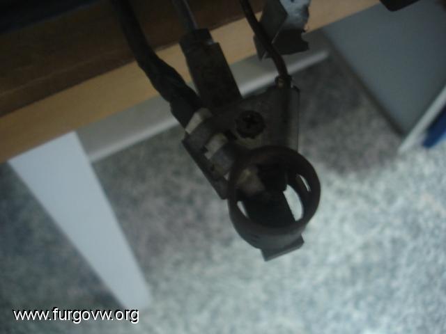

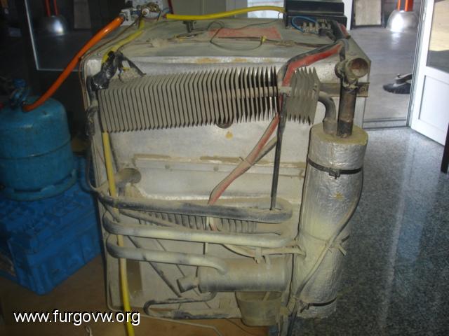

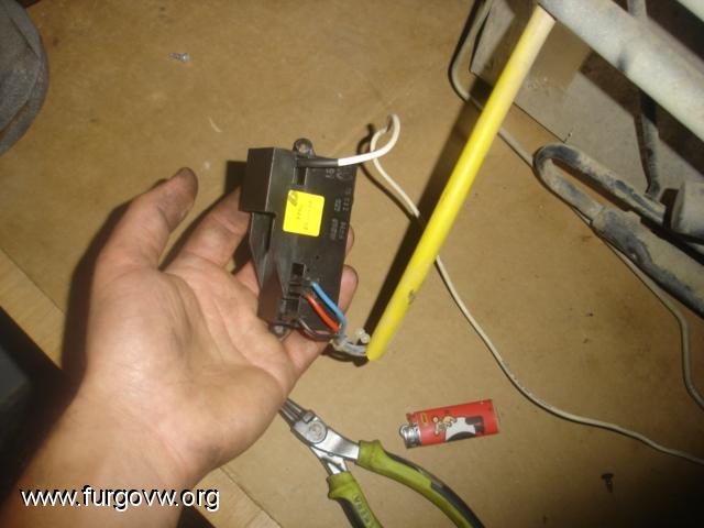

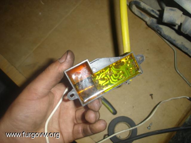

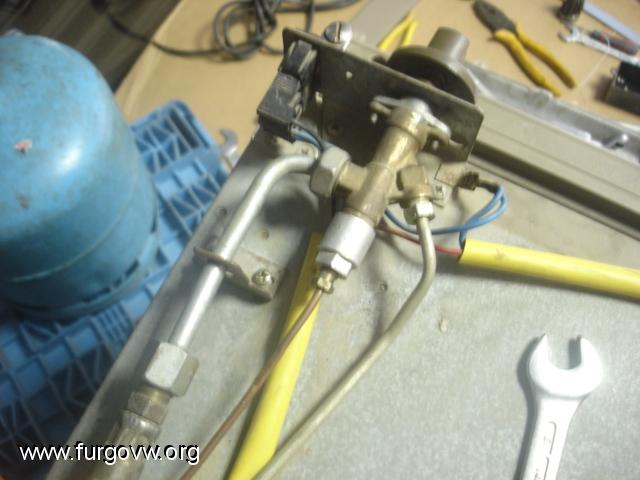

Septiembre 16, 2008, 13:04:54 pm #44 Ultima modificación: Septiembre 16, 2008, 13:06:12 pm por lamari
Estas fotos son de la nevera de 4
