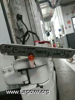

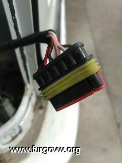

Ya he solucionado la luz de marcha atrás, y la luz antiniebla que le he metido un cable desde el salpicadero para que se encienda la bombilla.Me falta las luces del piloto trasero derecho,que cuando enciendes los intermitentes o pisas el freno con la luz de posición encendida se enciende todas las luces cada una a su bola.no tiene clema no se si será por eso,estan los cables enganchados con cinta aislante.

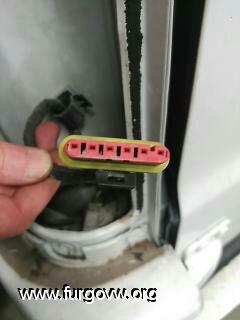

esta es la pieza que le falta al piloto derecho
que va aquí enganchada
Donde puedo conseguir esas piezas?
PakO_o
Enero 11, 2016, 15:13:42 pm #610 Ultima modificación: Enero 11, 2016, 15:16:45 pm por PakO_o
Buenas Juancho! Veo que poco a poco has dado con el problem. Animo!!!
mira aquí, el conector  parece igual ...http://www.ebay.es/ulk/itm/221214828201
Juanjo63
Muchas gracias,lo voy a comprar,tambien quiero comprar la pletina esa donde se enganchan las bombillas,pero no se como se llama
