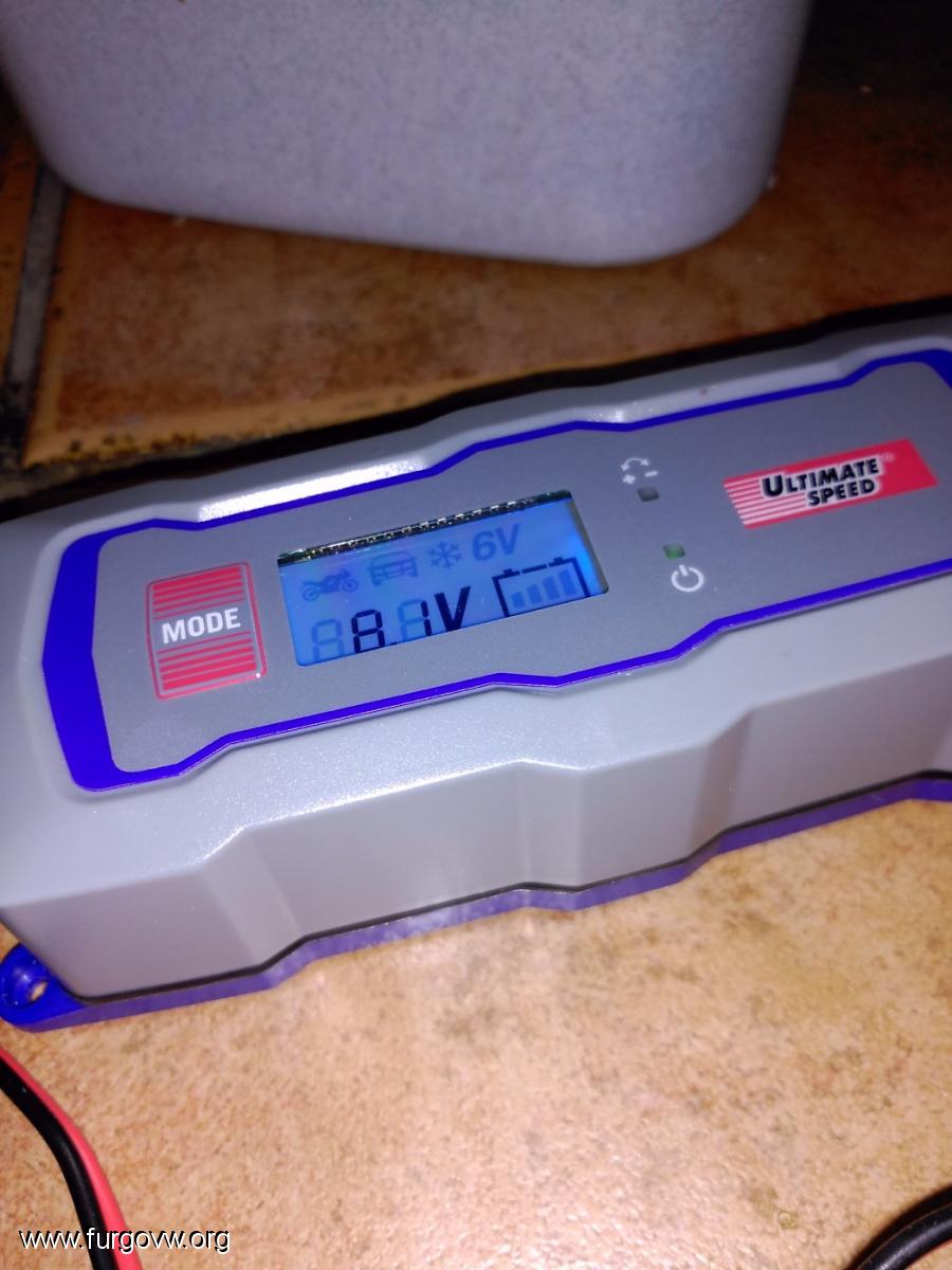

Alguien sabe como funciona el cargador del lidl lleva un rato y no hace nada

Cita de: Juanjo63 en Julio 24, 2015, 17:21:44 pm
si conecto un cargador y un inversor por separado,hace falta un conector de prioridad?Me refiero sí voy funcionando con 12v y llego a un camping y enchufo 220 se necesita el conector de prioridad? O se hace directamente sin conector de prioridad y sin tocar nada.
si tu inversor lo detecta conmuta directamente , sino te hara falta , mira en las caracteristicas
El mio si lo hace pero porque es inversor/cargador
Lo del Lidl ni idea jeje

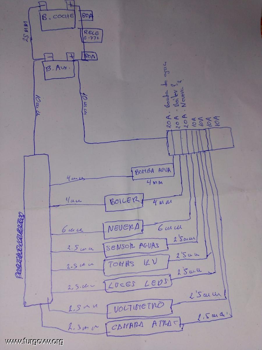

Bueno . a ver si este esquema está bien.
1 de batería principal a auxiliar cable de 25mm con fusibles De 80a y relé automático nagares.
2: De batería auxiliar a porta fusibles cable de 10mm
3:para unir los cables negativos se usa un bornero lo he visto de Pedro pero que es?
4: Del portafusibles para bomba de agua y boiler cable de 4mm con fusible de 20.para nevera a 12v cable de 6 y fusible de 20a.
5:para lo demás tomas de 12v leds.voltímetro. cámara atrás etc. Cable de 2.5mm y fusibles de 10a
Estaría bien así?
