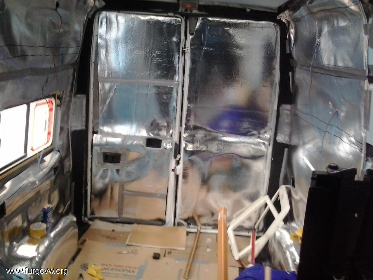

Pues no se lo que hacer, si le pongo un perfil o le quitó el kaiflex en esa parte de la puerta para que no se vea nada,vosotros como lo tenéis?
Pedro las rejillas me dijeron que son para que las puertas cerrasen bien y no hiciesen vacío o algo de eso,por eso no las tape,pero si dices que entra frío las tapo claro,tu como tienes los bordes de las puertas?
perroflautero
Las rejillas de atras son para que salga el aire al cerrar las puertas, pero si has puesto otras esas puedes taparlas

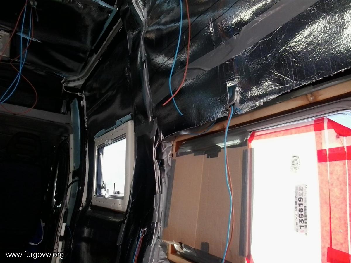

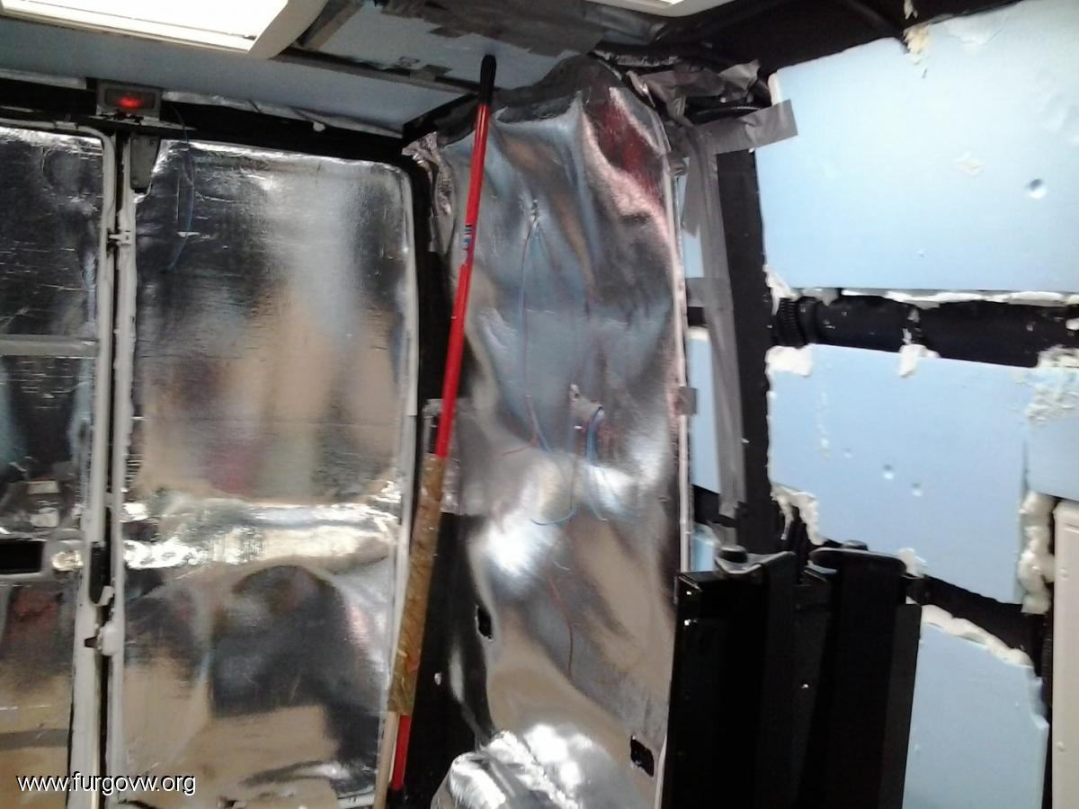

He optado por quitar el kaiflex de la parte ancha de la puerta ya que una vez puesto el panel de madera no se podía abrir bien,y cual ha sido mi sorpresa cuando estaba llena de agua pero chorros no gotitas,entre el kaiflex y la chapa.

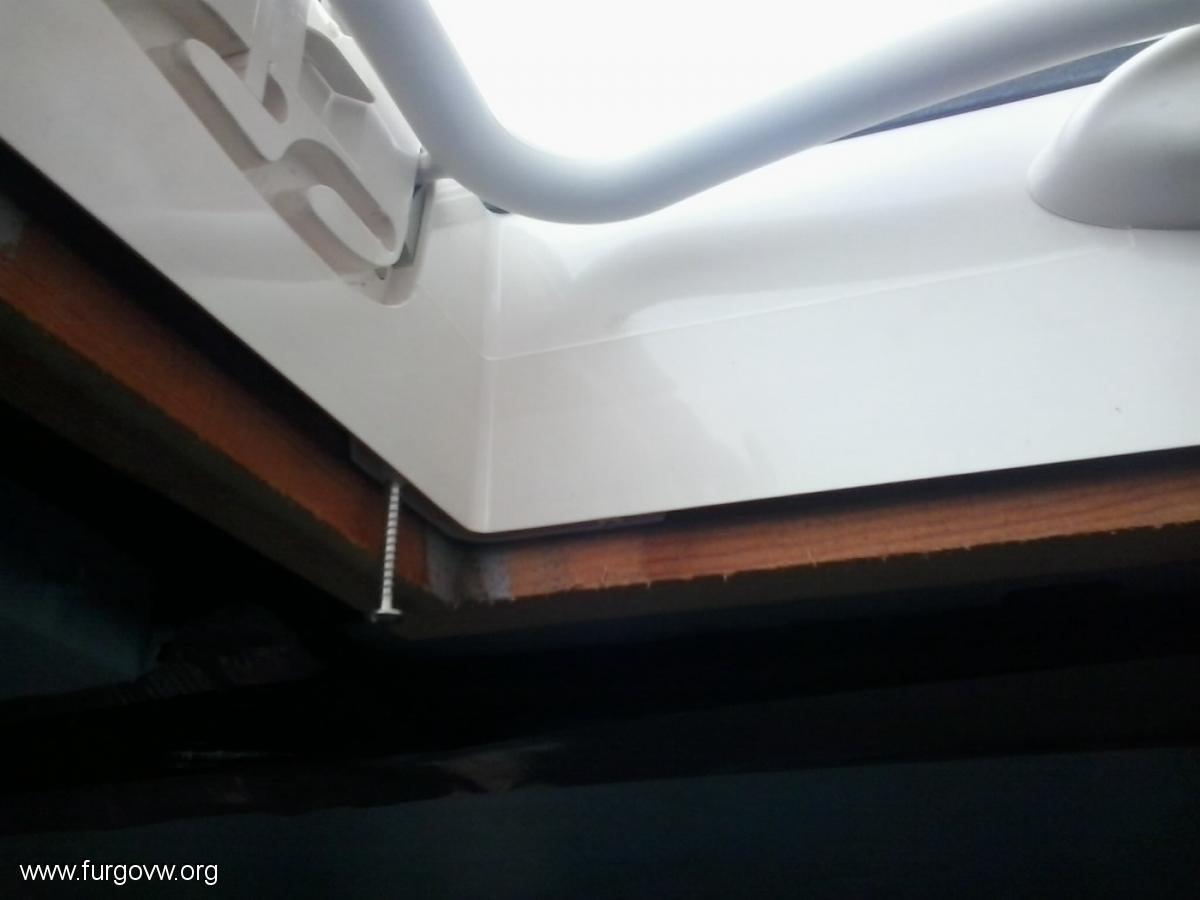

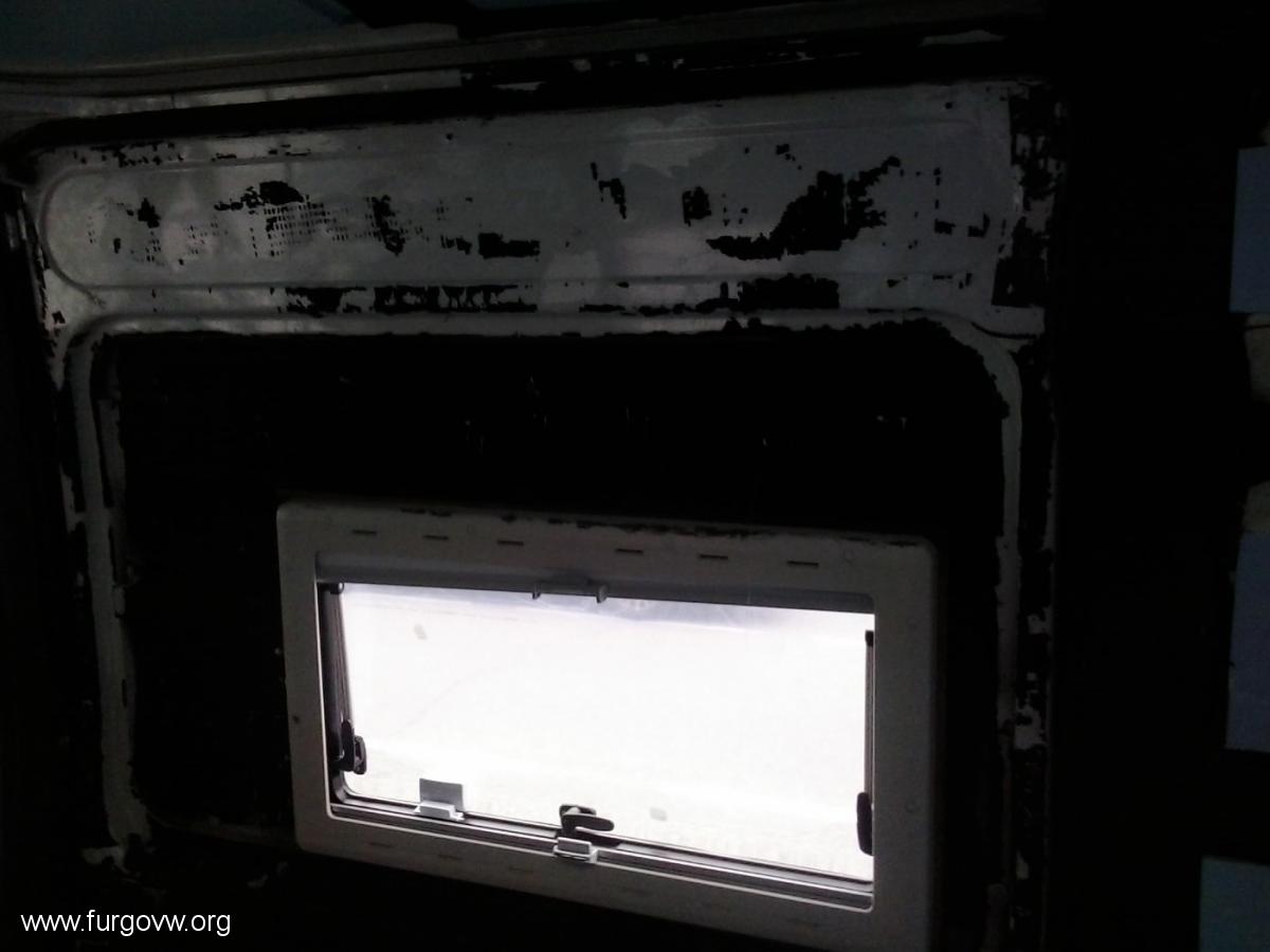

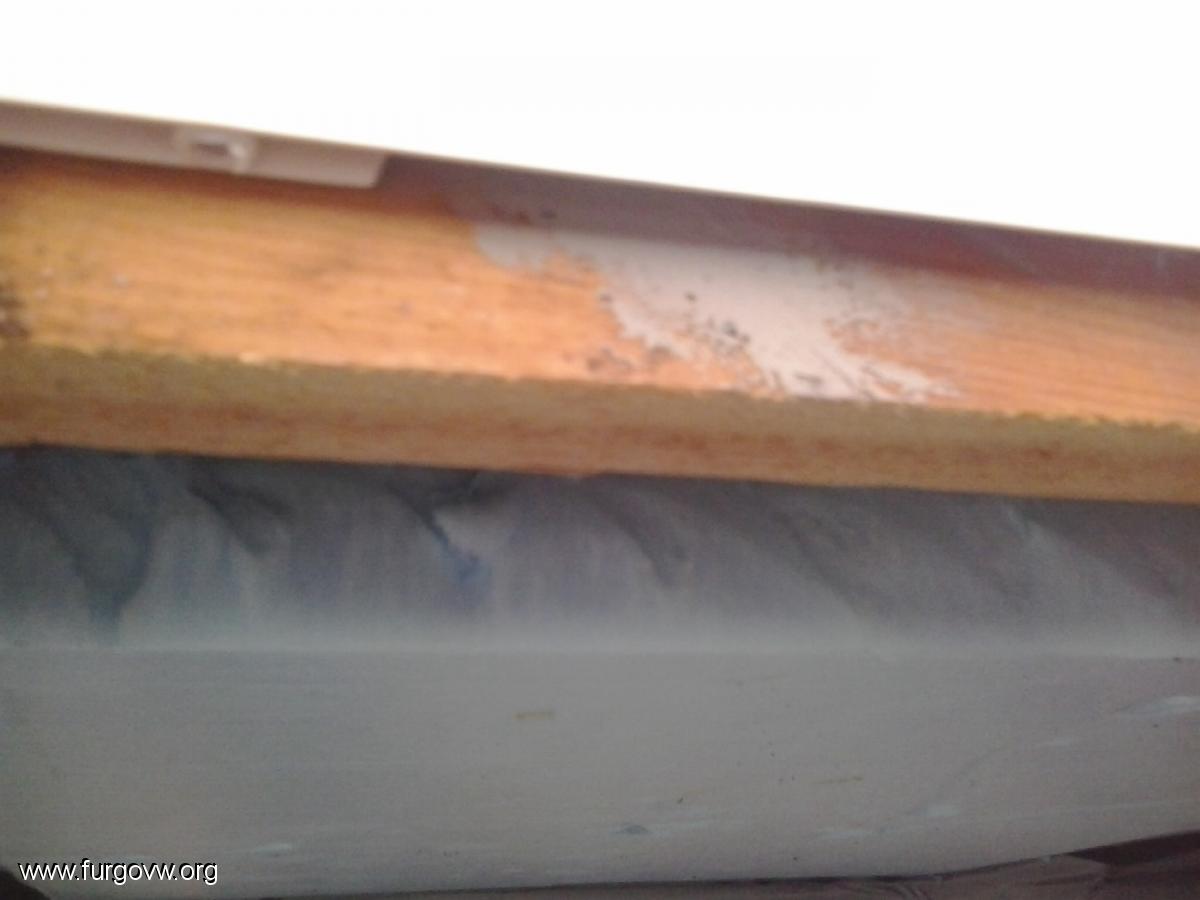

Necesito ideas,tengo que bajar el marco de la claraboya y se me queda al descubierto el marco de madera y los tornillos ,que le puede hacer,he pensado en pintarlo pero no se sí se notará mucho o hacerle un marco de fibra de vidrio pero no tengo ni idea como,me echáis una mano?

Llego tarde creo, pero la espuma cuando esta tres cuatro minutos ya no se pega en las manos si las mojas con agua jabonosa,  aprietas la espuma y se adacta y no sale, con lo que no tienes que recortar, si tienes un cachito de madera plano, mejor, lo aprietas y te queda rasante al porex, tengo ganas de ver esa furgo, la caja es como la mia, sale un buen camper, dale caña, jajajajaja..
Si le haces unos hagujeritos en el aislante en cada paño, como 18/20 m/m, uno arriba y otro abajo, circulara el aire y pude que no te pase, no se puede tapar a cal y canto todo, la ventilación es la mejor medicina para la condensación

Estoy empanao pero no me enteró mucho te refiere a hacerle un marco de espuma o como?
Borgamfreeman
Tablex blanco puede ser buena opción!!
a todo aquel triunfador, alguna vez lo llamaron loco!!
Ela camper: http://www.furgovw.org/index.php?topic=294444.0
Juanjo63
Si el tablet es una buena idea,aunque tiene que ser de color vainilla,si no lo encuentro le pondré blanco,
