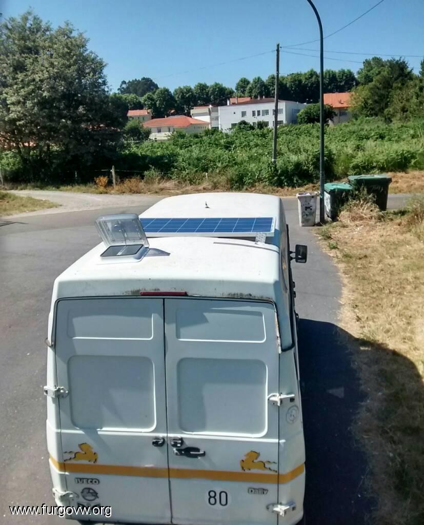

placa solar funcionando, una preocupacion menos xd
