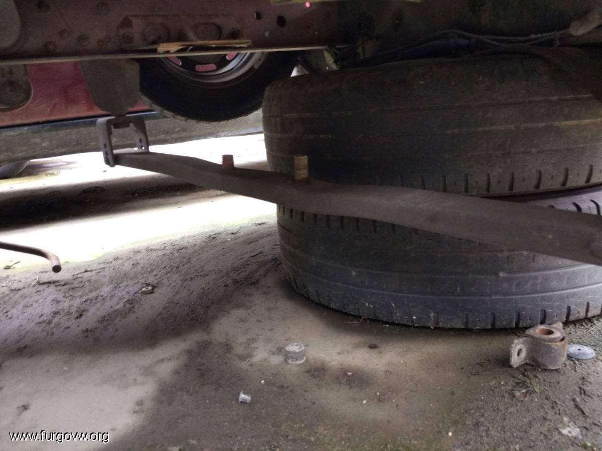

Adric este es el portaruedas que te decia, hoy fuí a buscar otras cosinas y le saqué las fotos, es la barra y a los extremos, en las vigas lleva como unas solapas que son las que le hacen de tope a la rueda por la parte de arriba

Como te dije por privado, y efectivamente es como me imaginaba por lo que me decías, no me sirve. Este mismo soporte lo he intentado ya poner, pero sin éxito alguno, ya que no me cabe entre las ballestas ... El de chasis-cabina tiene más distancia entre los largueros del chasis ...
Gracias de todas formas de nuevo ;)
