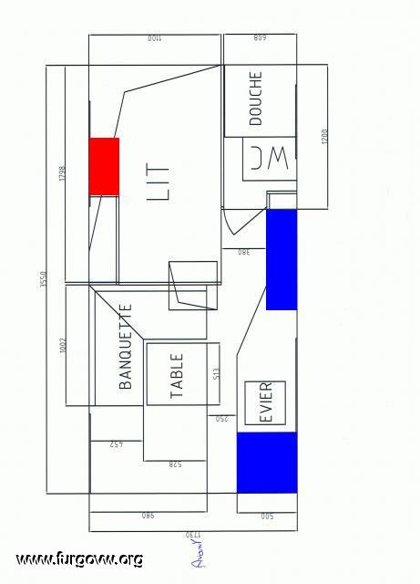

hasta que punto es importante el reparto de pesos? porque me he dado cuenta que me queda en el mismo lado deposito de limpias (100l), mueble de cocina con la nevera y tambien es el lado en el que está el deposito de la gasolina (70l). en el otro lado estaría la bateria.. que siendo de 160ah pesara 45kg mas o menos no?
quedaria sin contar muebles un desequilibrio de 250kg mas o menos entre un lado y el otro
no se si en estas furgonetas se notara tanto el cargar mas peso a un lado que equilibrarlo bien, como puede pasar en una furgoneta mas pequeña (t4, vito, jumpy, etc)
aun no está nada montado pero es para tenerlo ya bien pensado a la hora de montarlo....
edit:
la distribucion es algo asi:
marco en azul donde iría el deposito de agua limpia y la nevera, y en rojo el sitio de la batería. Tambien me faltaria por localizar un hueco para el deposito de sucias, que intentaria ponerlo abajo de la furgoneta.
la duda es si no hay problema por poner la mayor parte de el peso en el mismo lado o intento mover ( en este caso sería el deposito de aguas limpias ) al lado de la bateria e intentar igualar mas el peso.
un salugo, gracias

Pues la verdad es que yo conduciendo no lo noto, pero tampoco lo tengo tan descompensado, porque el mueble de la cocina y el depósito de grises van al otro lado, pero me han dicho, cuando vacié grises y llené limpias, que se veía un poco escorada desde atrás circulando ...
En tu distribución, yo intentaría poner el de grises lo más pegado al lado derecho posible y el de limpias ponerlo bajo la banqueta que queda contra la corredera, pasando los tubos por debajo de la cama (o del suelo, para eso siempre hay solución).
Ten en cuenta que en el lado izquierdo va a ir siempre siempre una persona conduciendo, está el de gasoil y el mueble pesará lo suyo ...

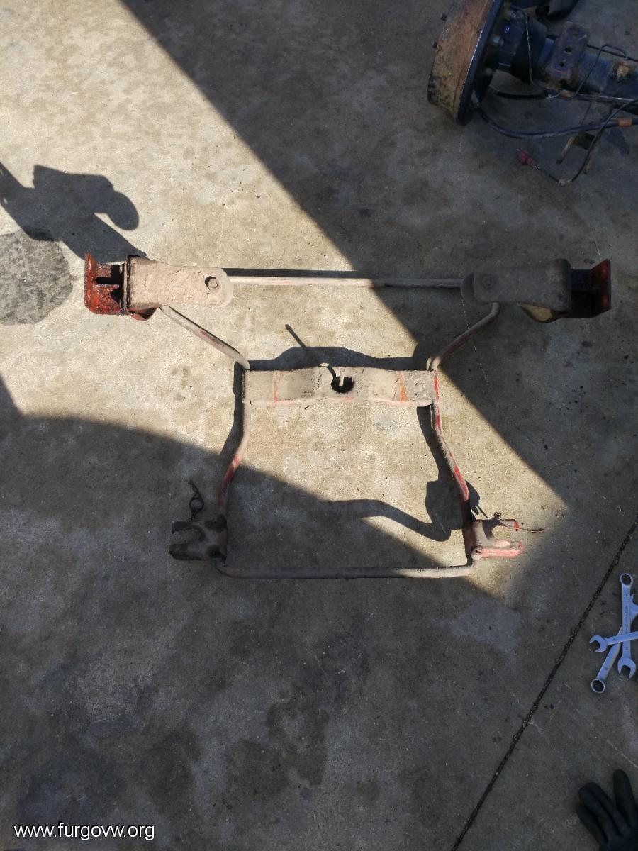

Buenas, Adric, creo que fuiste tu el que le puso un porta ruedas de repuesto, la cosa es que estoy buscando donde lo vi, pero no lo encuentro, pues hoy he comprado uno en un desguace, despues de llevar dias y dias buscando, creo recordar que lo reformaste, no te entraba?, el mio no sé si tendre que reformarlo tambien, adjunto foto, no sé si es igual que el tuyo, habia otro que era como una barra que atravesaba la parte trasera, pero me parecio mas flojo, aunque el sistema se veia fuerte
