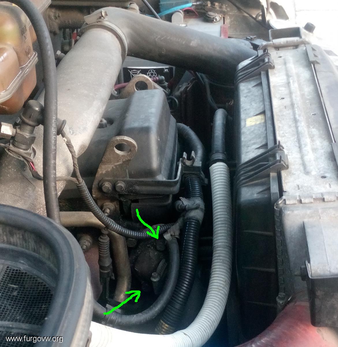

Por si a alguno le interesa cambiar el termostato del radiador de la Iveco Daily:
En este caso se trata del Sofim 2.8td pero es bastante similar a otros.
El anterior dueño de mi Iveco llevava 2 años pasando frío en su Iveco y se sorprendió que con 15 euros arreglara el problema, además que supongo que gastaría algo más el motor al no coger temperatura, ya que estaba bloqueado en abierto.
Se aflojan los dos tornillos de cabeza hexagonal que indica la flecha (han quedado oscuros en la foto a pesar de usar flash) con la llave del 13, vaso o plana, mejor tener las dos a mano, se coloca el termostato en la misma posición que se quita el viejo y se atornilla rápidamente de forma que se pierda la mínima cantidad de anticongelante, reponer el anticongelante perdido y a funcionar.
En mi caso no sustituí la junta de goma que lleva pero salió perfecta, también se puede aprovechar la operación para cambiar el anticongelante si no se ha hecho nunca.º

Gracias por localizarlo, jajaja. No me había puesto con ello, pero es algo que tengo que hacer ...
bhenhurt3
Supongo que podria ser por eso que la mia la noto que calienta menos la calefaccion?
Cambiando el termostato?
adric
Cita de: bhenhurt3 en Noviembre 17, 2015, 22:32:18 pm
Como te dije en mi hilo, si calienta poco es lo más probable, que sea porque trabaja "en frío" y no da todo el calor necesario ...
