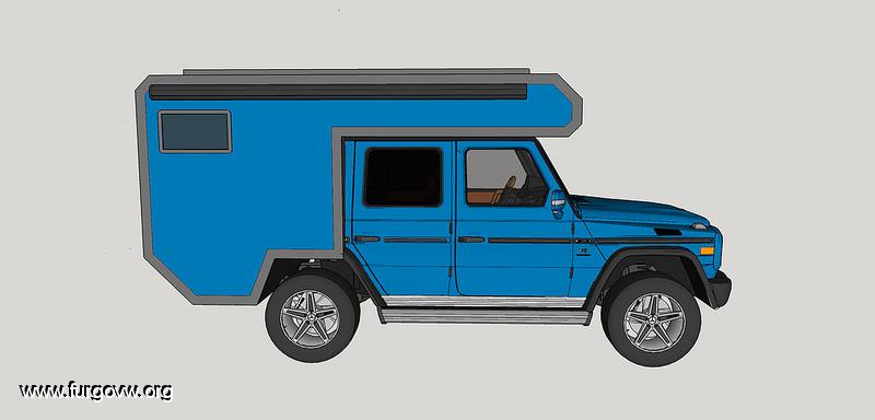

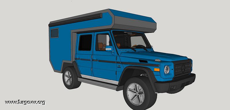

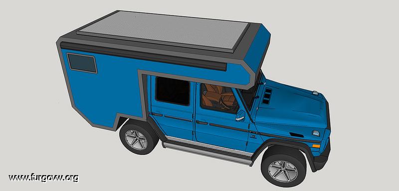

Aqui unas imágenes de lo que trataremos de conseguir.
Mayor altura con techo bajado (50 cm mas)
Mayor longitud (130 cm)
Mayor anchura interior (40 cm)
Con estas nuevas dimensiones podremos configurar un interior notablemente mas comodo que el de antes de la transformación. Seguiremos manteniendo 4 plazas homologadas en modo conducción.
El interior aun no se ha diseñado pero hay algo muy claro....... va a tener ducha de agua caliente (imprescindible para largos periodos en la Patagonia)
Alea iacta est

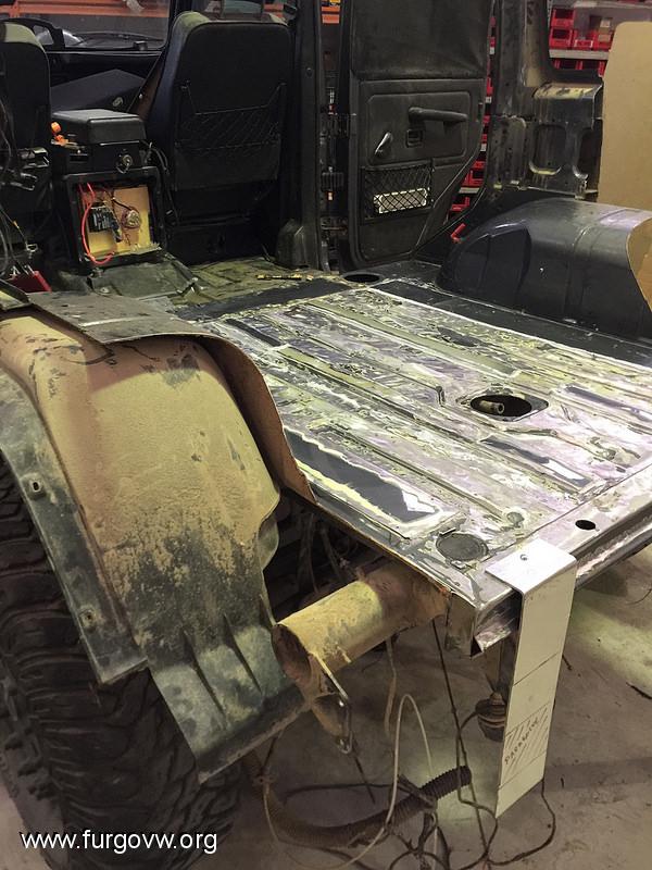

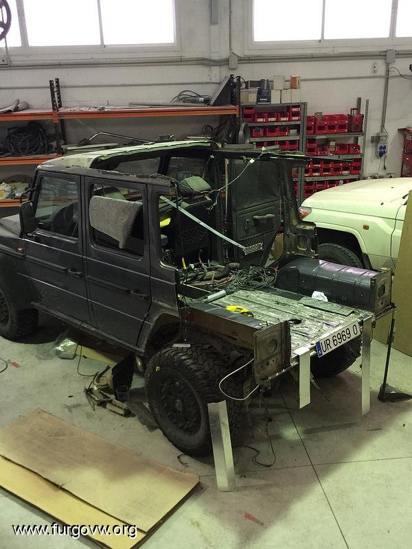

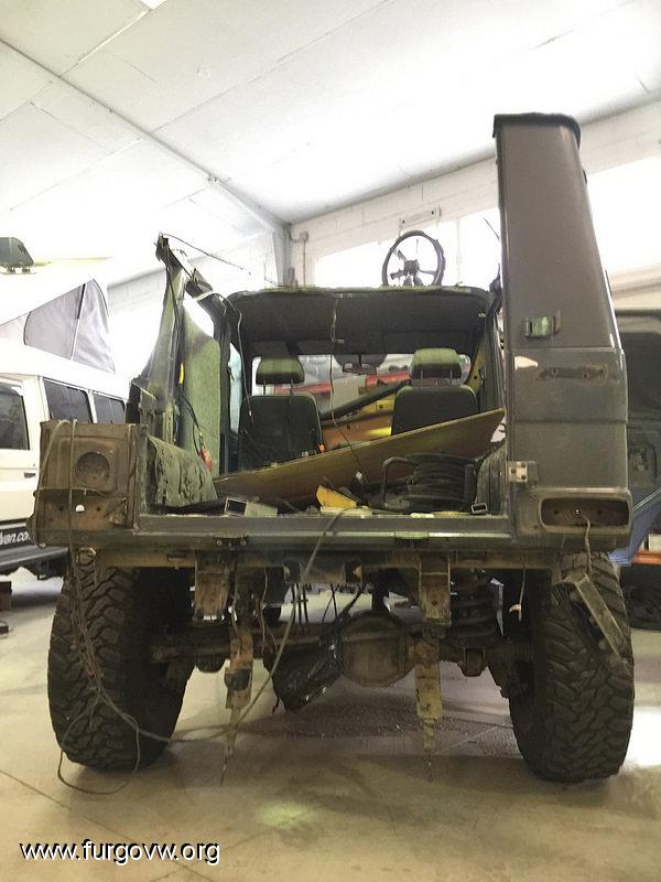

Si....pero con tecnica y materiales diferentes. No vamos a fabricar una celula y vamos a colocarla encima. Vamos a re-carrozar. Partiremos de la carroceria que quede después del corte para volver a hacerla crecer según nuestro diseño y criterios. Nuestras celulas son fijadas al chasis pero no son una prolongacion fisica de la carroceria, cabina de conducción y celula son diferentes objetos fijados al mismo chasis. Aqui es diferente. Celula y cabina van a ser el mismo objeto fijado al chasis. Esto plantea algunos problemillas que hay que solventar...... union no soldada de diferentes materiales (aluminio-acero), prolongación del chasis y fabricación de nuevos apoyos y fijaciones, refuerzo de pilares, fabricación de porticos de soporte......y todo, el conjunto debe aguantar torsiones y vibraciones sin que se separen. :roll:
El dia del corte no estuve en el taller. Según me dijeron los compañeros 2 de ellos se armaron de sierras de sable y radiales y seccionaron chapa, cristales, puertas, pilares, etc. Me dijeron que parecían poseidos por un diablo. Chispas por todas partes...
Esto me encontré por la tarde.... ya no hay marcha atrás.
Alea iacta est

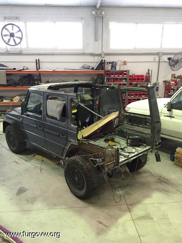

Septiembre 24, 2017, 19:08:14 pm #26 Ultima modificación: Septiembre 24, 2017, 19:14:24 pm por Uro-Camper
Aquí el vehículo ya esta super aligerado. Se ha desmontado todo lo que se debía de desmontar. 550 kg menos.
Alea iacta est

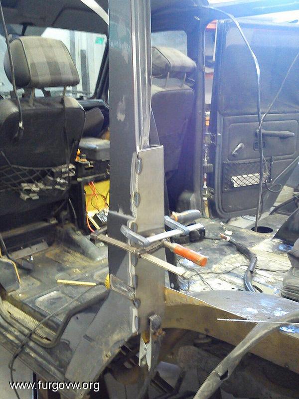

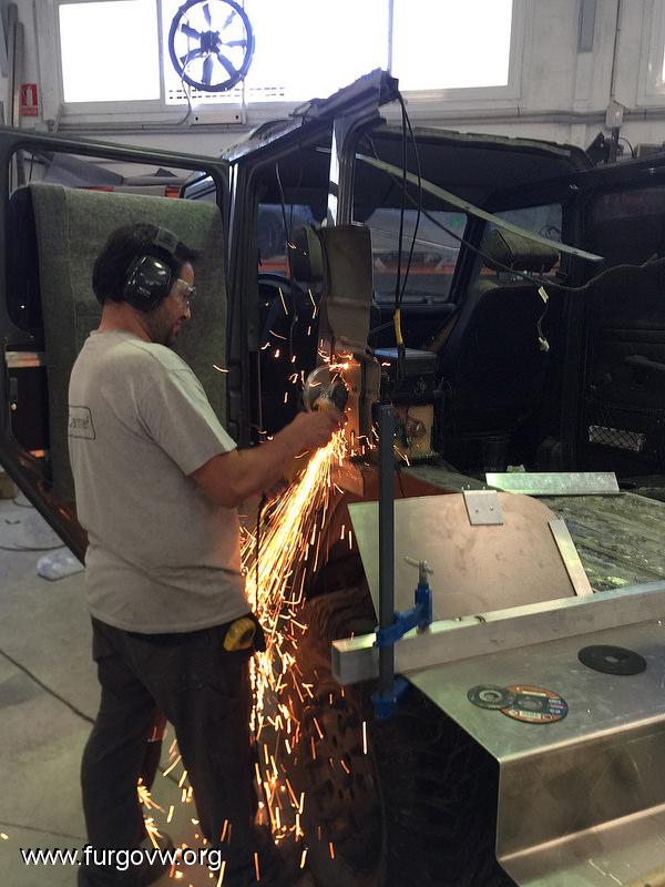

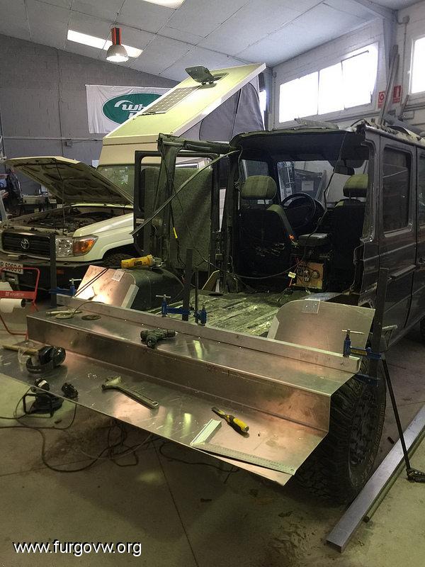

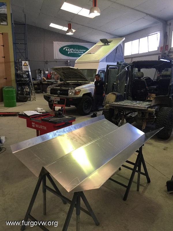

Llega la primera pieza. El culo de la celula. Fabricaremos una estructura ligera con duraluminio de 3 mm de espesor. Todas las piezas salen de planchas que son cortadas con agua y plegadas posteriormente.
Vamos a fabricar las piezas según las vayamos necesitando.
Como dije la celula se apoya en varios puntos. Dos de ellos son los pilares C. Al cortar la carroceria la parte posterior de estos pilares han quedado abiertos. Vamos a cerrarlos y reforzarlos.
Aqui veis al compañero soldando piezas de acero al pilar para cerrarlo mediante Tig..
