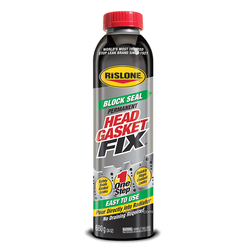

Si, razon llevas, pero bueno de momento compre un producto para la culata no se si habeis oido hablar o alguien lo ha probado, se llama rislone head gasket fix, se supone que es un sellador de junta o culata y si no esta muy mal puede funcionar. Vale 50 euros la culata 1300... por probar... jajaja asi que probare a cambiar kit de correa y bomba q no es muy caro y probare eso a ver que sucede.

Por cierto, alguno de vosotros ha probado o sabe de alguien que haya usado el producto ese que os digo para "arreglar" la culata?
Esto:
Yo lo tengo comprado ya y cuando cambie la bomba probare a ver si da resultado y me ahorro los 1300 euros que me cobran por hacer la culata ajajajja. no se si funcionara pero hay varios videos de gente que lo ha usado y no le ha ido mal no se... hasta un tractor jajaja
Un saludo!

Como te dicen, da lo mismo la bomba, lo que si que me fijaria es que no sea aspas de plastico. Aunque el mejor recambio es siempre el original vw.
De productos de esos milagrosos, creo que es tirar el dinero, cambia la bomba y prueba la furgoneta y au.

Hola Fermounth, gracias por la respuesta ejeje, si, la que he comprado es la de aspas metálicas, la segunda de las fotos de mi mensaje de arriba. ahora a ver si saco un tiempo para cambiarla y a ver que pasa, pero vamos que viendo el mensaje del compañero me asusta que aun cambiándola siga pasando lo mismo ajjaja.
respecto al producto ese, no se he visto videos de gente usándolo y conozco un par de amigos que les ha funcionado, y al final lo compre hace un mes y lo eche, así que bueno, cambiare la bomba y a ver si circula el agua, pero no se ya os contare.

Pues efectivamente, ayer ya me puse manos a la obra y... la bomba por lo visto era la original... el anterior dueño cuando le hicieron la distribución por lo visto no la cambiaron y tenia las aspas sueltas del eje...
Ahora a ver si el producto hace efecto y saltan los electroventiladores de una vez ajajaj.
