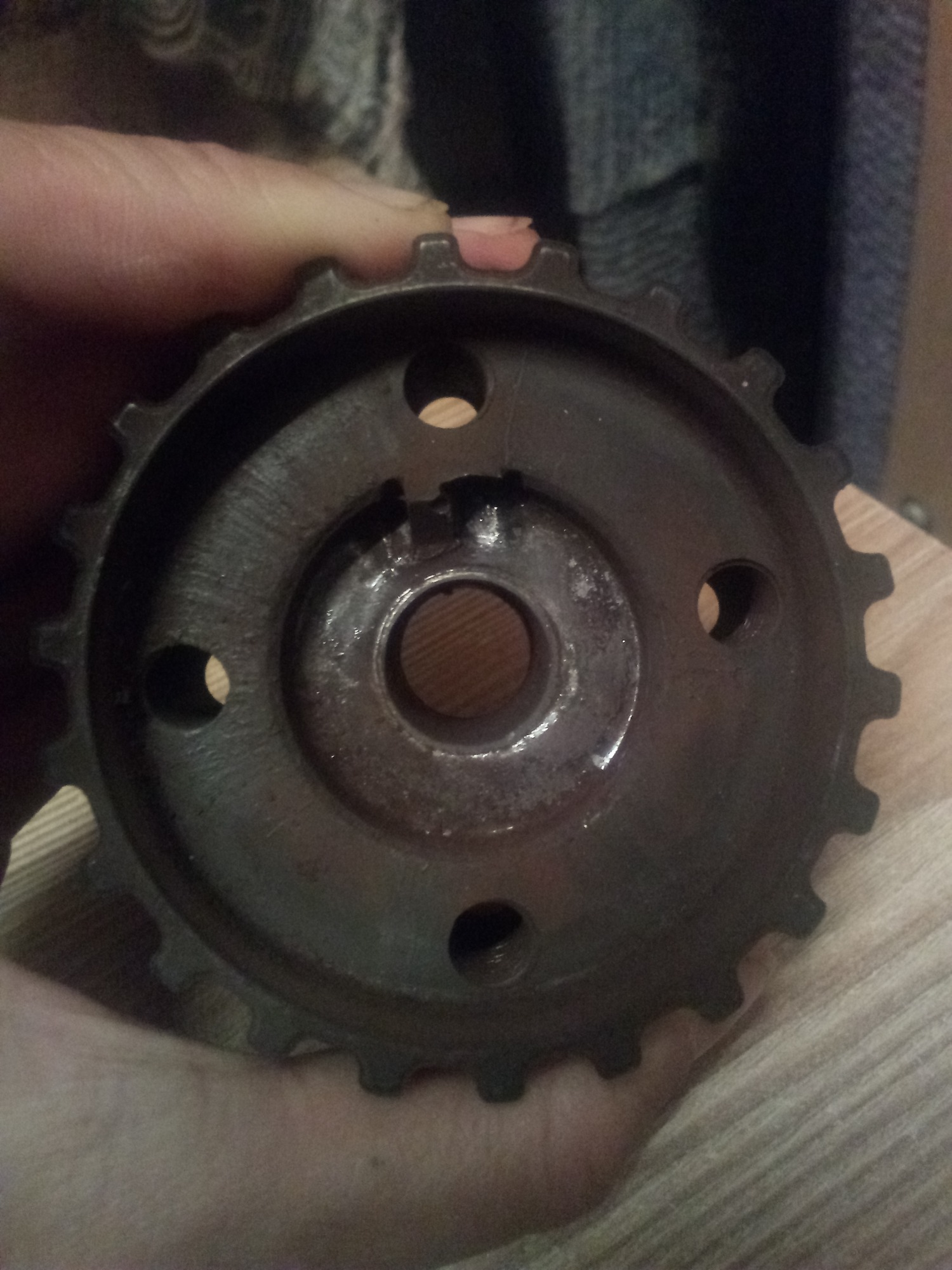

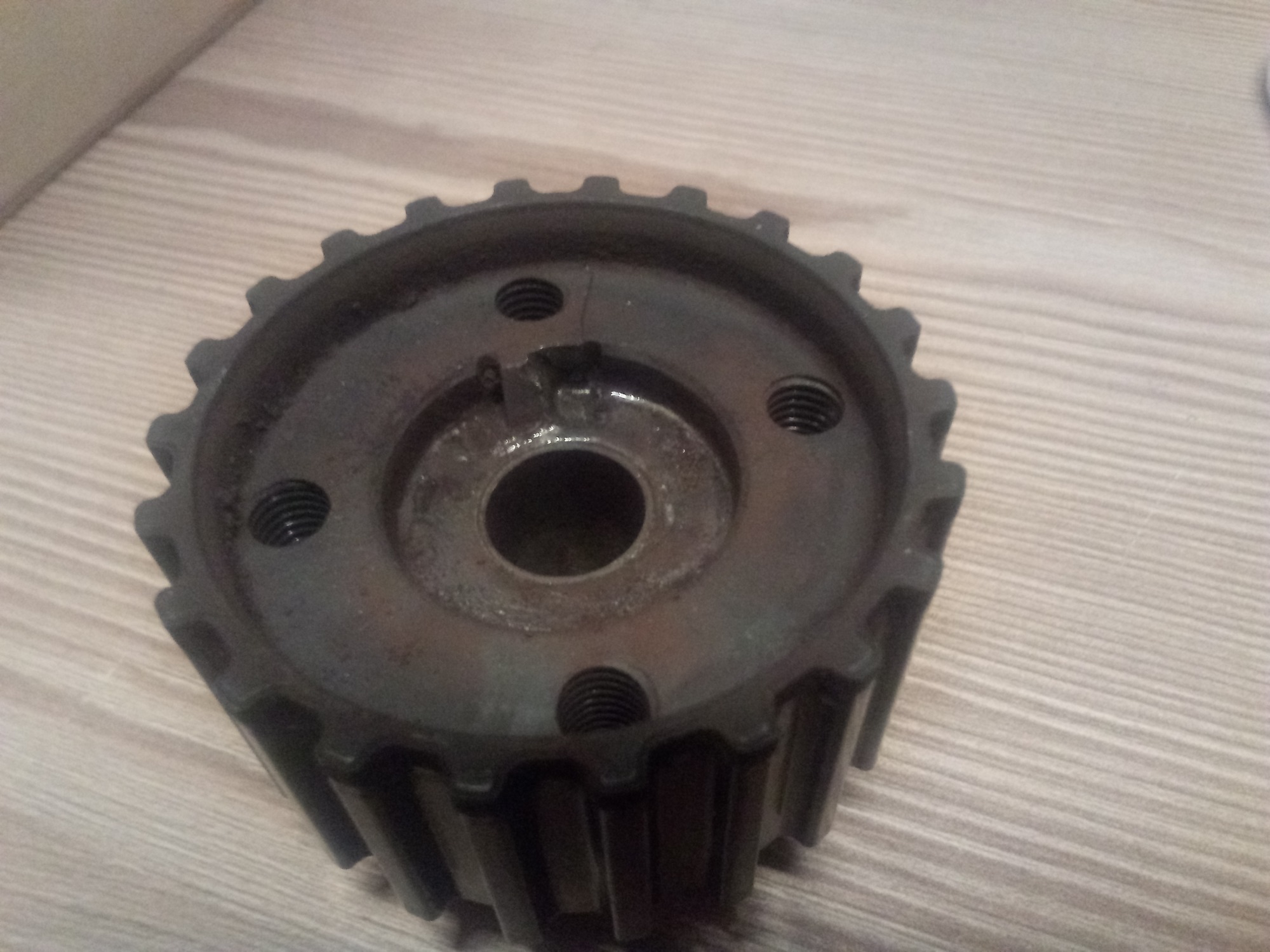

Buenas ! Por finnn actualizo para decir que ya he conseguido arreglarla  .palmas
Efectivamente como me habías dicho era el famoso piñón de cigüeñal. Al parecer el cigüeñal en sí no estaba demasiado dañado, así que el mecánico me ha cambiado piñón mas tornillo y vuelve a arrancar sin problema y de una como antes.
Dejo un par de fotillos del piñón desgastado para quien tenga curiosidad.
De nuevo muchas gracias a todos los que me habéis ayudado, como siempre sin vuestra ayuda se me habría hecho todo mucho más complicado... Gracias.

Joee, me alegro que ya esté solucionado y sobre todo te agradezco que hayas vuelto a contarlo y poner las fotos .palmas  .
Se ve claro el daño en el piñón y eso hace que esté un poco desfasado. Difícil diagnostico sino conoces esa avería en concreto.

Me alegro que la hayas cogido a tiempo, si el chavetero del cigüeñal está bien no deberías de tener ningún tipo de problema....mima como estaba eso, iba camino de una buena reparación de miles de euros, me alegro de verdad que hayas ido directamente ahí

Cuanto más miro las fotos del piñón pienso en los milímetros que has estado a punto de hacer una verdadera cantera...estaba literalmente cogido de un hilo, y el piñón figurado desde la muesca hacia el exterior....

Ya... Yo no me hacía mucho a la idea pero comparando con el piñón nuevo pude ver que a este le faltaba un buen trozo.
Así que supongo que he tenido suerte y lo he pillado justo antes de que fuese demasiado tarde.
