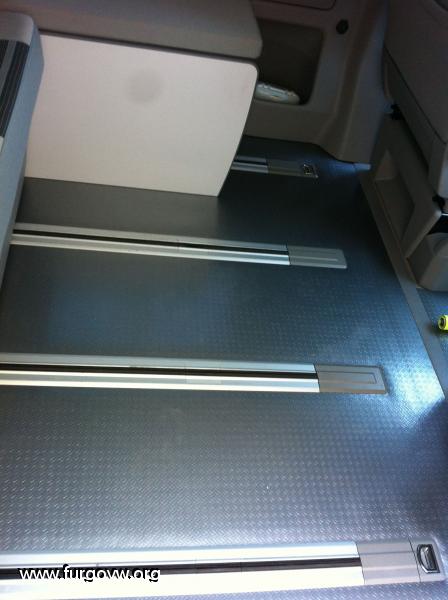

Buenas,
Otro que se suma a la moda vínilica.
Saludos, y gracias. Buen Brico, ahora a ensuciarrr.... :D

Muy buenassss, otro que se suma al gran bricovinilico y muy contento, todo gracias tambien a la inestimable ayuda de mi buen colega furgonetero SEVI.
Ha quedado de lujo, ha merecido la peona que no hemos pegado este dominguito con el buen tiempo que hacia.
Voy ha comentar los pqueños problemillas o lo que más trabajito nos ha costado:
1º encontrar el tope del asiento----> yo tengo tengo la cali beach, estaba en el tercer rail empezando por el que está más próximo a la puerta corredera.
2º sacar el asiento trasero----> lo dificil era encagar el destornillador en  el pequeño agujero para que se quedara cogida la trampilla y se puedera desplazar el asiento hasta el final. Despues, el trabajito de sacar el asiento( pesa un huev.. y parte del otro..)
3º Lo que mas nos trajo de cabeza y más tiempo perdimos fue sacar el rail de aluminio pegado a la pared de la furgo ya que ahí  no teníamos hueco para introducir el destornillador, lo que hicímos fue quitar los 3 o 4 primeros clics y despues jalar hacia arriba con cuidado para quitar los que estaban más próximo a la pared( un poquito brutito... lo se...pero no habia forma de quitarlo...al fianl salio sin problema y sin hacer ningun desperfecto)
4º hacer la plantilla, nosotros lo hicimos con papel de periódico ( como se comenta aquí), pero creo que lo mejor sería hacerlo con papel continuo y te ahorras el ir teniendo las hojas de periodicos y con el viento( como fue en mi caso) se movieran y se descuadraran.
5º Ajustar la platilla----> no fue muy laborioso, lo que pasa que nosotros cortamos la platilla unos centimetros mas grande y a la hora de colocarlo tenia que ir recortando para que cuadrara ( mas vale prevenir que curar)
6º Cortar hueco de railes---> ahí tengo que reconocer que tenia el cangelo total, con lo bonito que se veia el suelo colocado tenerlo que rajar......  :'(  :'( me salio 10 lagrimones por lo menos.... pero nada hay que cortarlo a la altura del suelo original de la furgo, teniendo cuidado de no pasarte que si no te lo cubre el rail.
7º Los railes encajan muy facil si el corte del suelo esta a ras con el suelo original de la furgo.
8º Lo peor de todo fue METER EL ASIENTO TRASERO.... ya cansado de 6 horas de trabajo, no teniamos fuerzas pa levantarlo jejejej pero bueno se pego el último empujoncito, con cuidado, nosotros pusimos una alfombra dentro de la furgo para cuando lo subieramos no destrozara el suelo con las patas del asiento, una vez subido, con cuidado, quitamos la alfombra y pusimos unos retales que nos habian sobrado en cada una de las patas y lo presentamos al lado de las entradas donde teníamos que  introducir el asiento.... UNA COSA IMPORTANTE ( que nosotros no nos acordamos de hacer y tuviemos que sacar el asiento de nuevo) es introducir de nuevo el destonillador por el pequeño boquetito para dejar anclado la pestaña y poder desplarar el asiento por el rail.
Bueno asin fue nuestro domingo de brico, si se me queda algo en el tintero que mi buen amigo Sevi lo detalle... .ereselmejor  .ereselmejor  .ereselmejor
Este fue el resultado

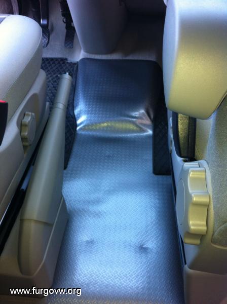

Cita de: aguea en Noviembre 28, 2011, 09:05:07 am
El problema es que el vinilo ya se esta "deteriorando"  las pierecitas que entran en la furgo y piso dentro...
Esa misma sensacion me ha dado a mi, yo lo que si le he puesto es una esterilla pequeña, ademas, tambien he puesto vinilo en el escalon para que entren los zapatos lo mas limpio posible..... esperemos que nos dure unos cuantos añitosss ;)  .palmas   .palmas  .sombrero
