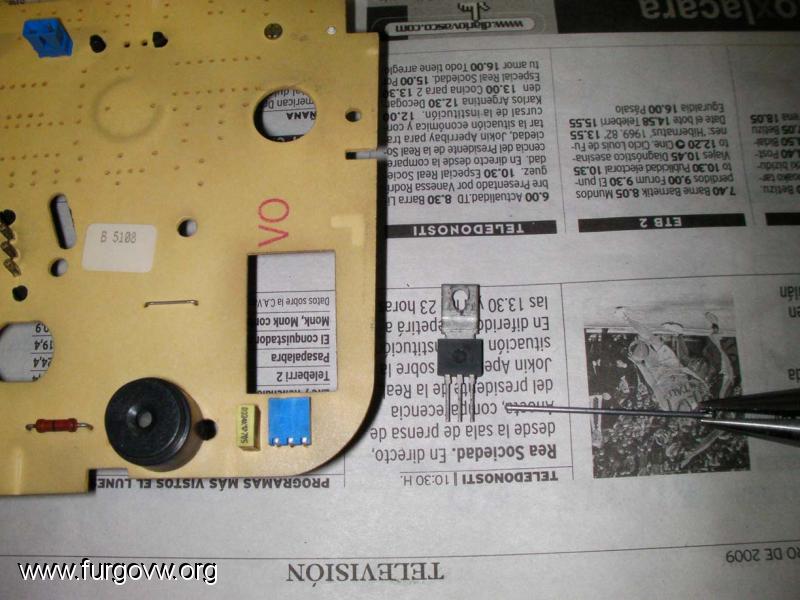

bueno al final decido soltar otra vez el salpicadero, y veo que tenia repasado "alguna" soldadura de estas que estan marcadas en circulo.
Rrepaso otra vez TODAS (6) y lo que hago es soltar el triac o transistor del disipador (chapa U) y sacar este de la pieza azul, y le doy una fina capa de estaño para que al meter otra vez en la "caja" azul haga contacto (ojo con la posicion, las letras mirando al bolante) y ahora funciona bien  ;D
aparte el limpiado todo los mando de intermitentes, es curioso hasta que punto se puedes soltar TODAS las piezas
